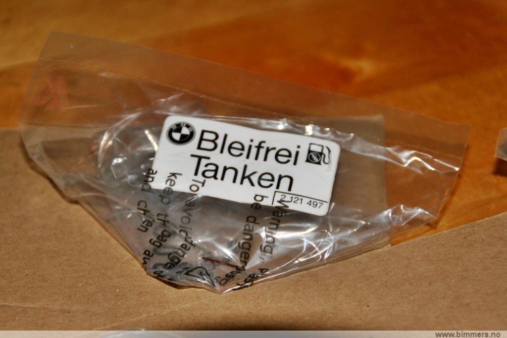

ny pakke fra GS idag :P og nye deler bestilt fra koed med komplette kanaler :)
denne fikk jeg feil, da jeg ville ha den nyere utgaven som er svart, så erik på GS er på saken å skal fikse en slik til meg ferdig gravert med rammenr og alt som skal :)
er litt orginal fantast og jeg serru :P hehe skal se mest mulig orginalt ut ;) så litt klistremerker rundtom må til ;) litt usikker på hva jeg skal ha på bagasjen ennå men :P tenker ikke på det ennå :P

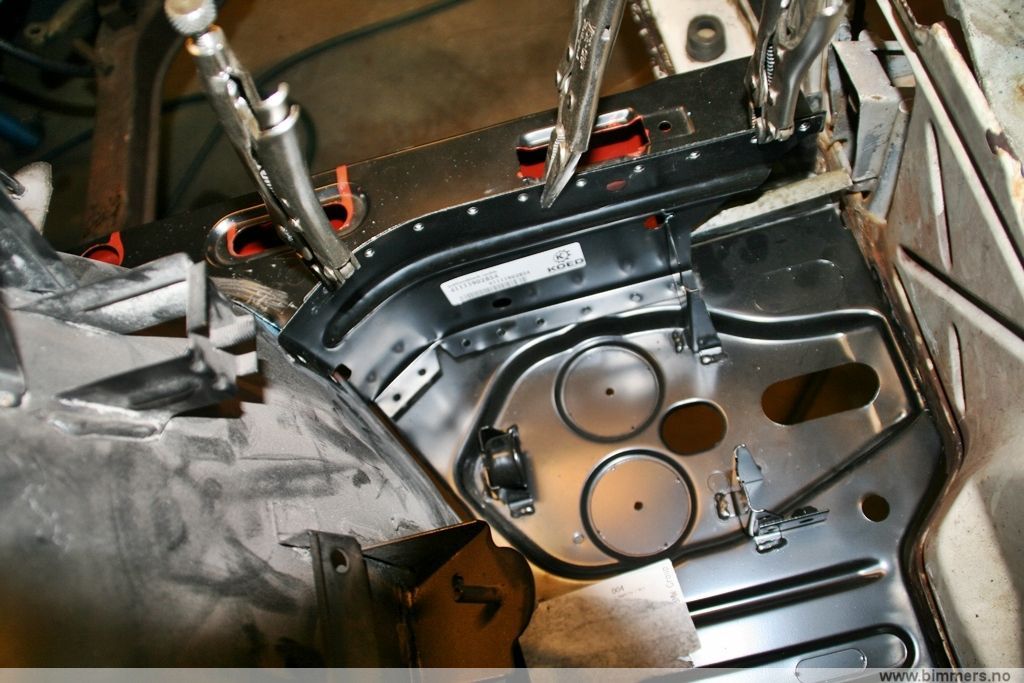

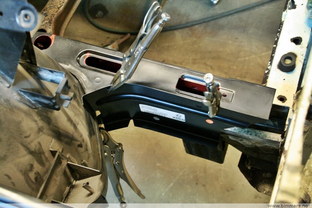

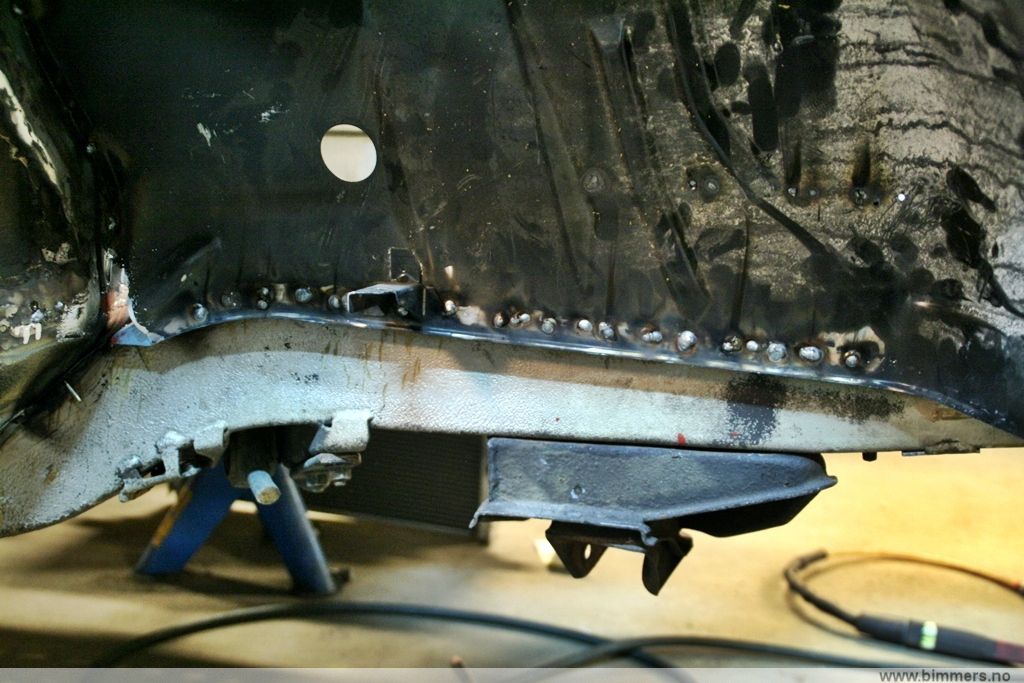

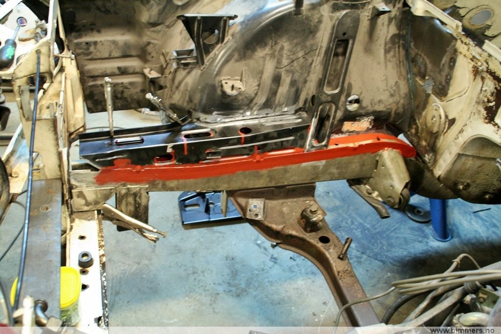

da fikk jeg gjort litt mer i kveld =)

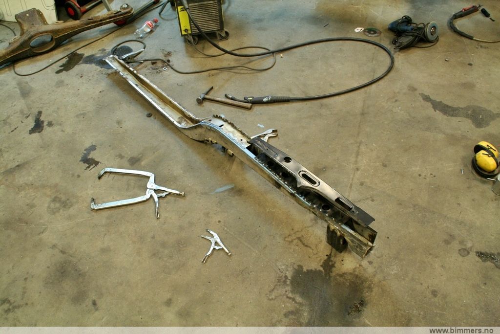

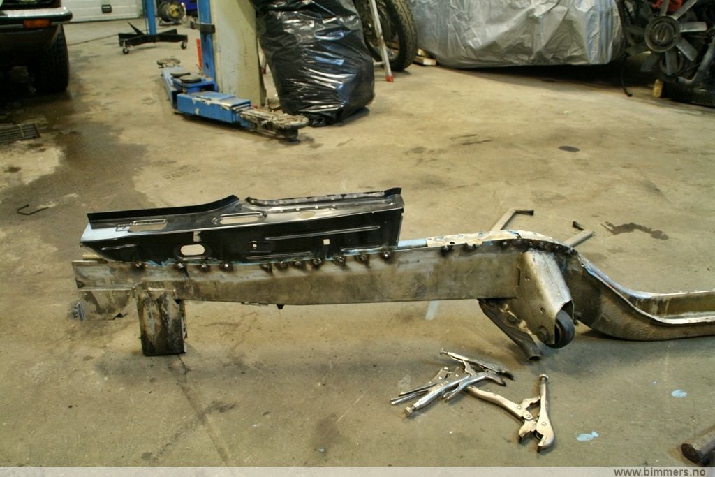

måtte sveise på litt deler på vangen før den kunne monteres på bilen da jeg ikke hadde kommet til å sveise når vangen sto på bilen pga innerskjermen ;)
alt av nye delet blir mattet ned innvendig og malt med wurth rust grunning :)

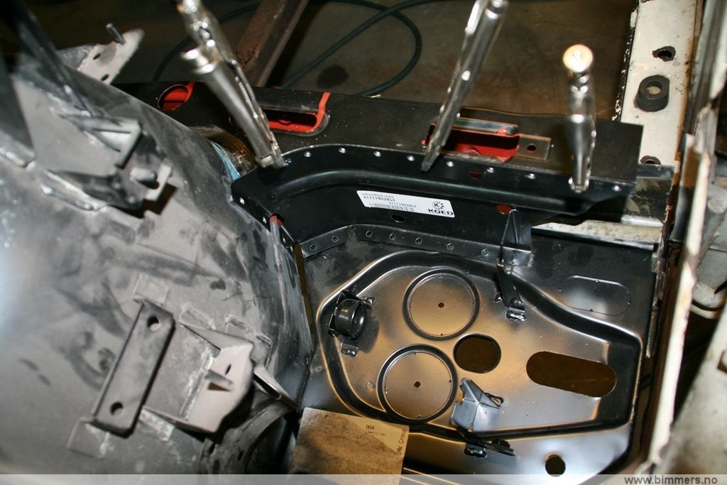

Litt tilpassing så alt skal stemme ;)

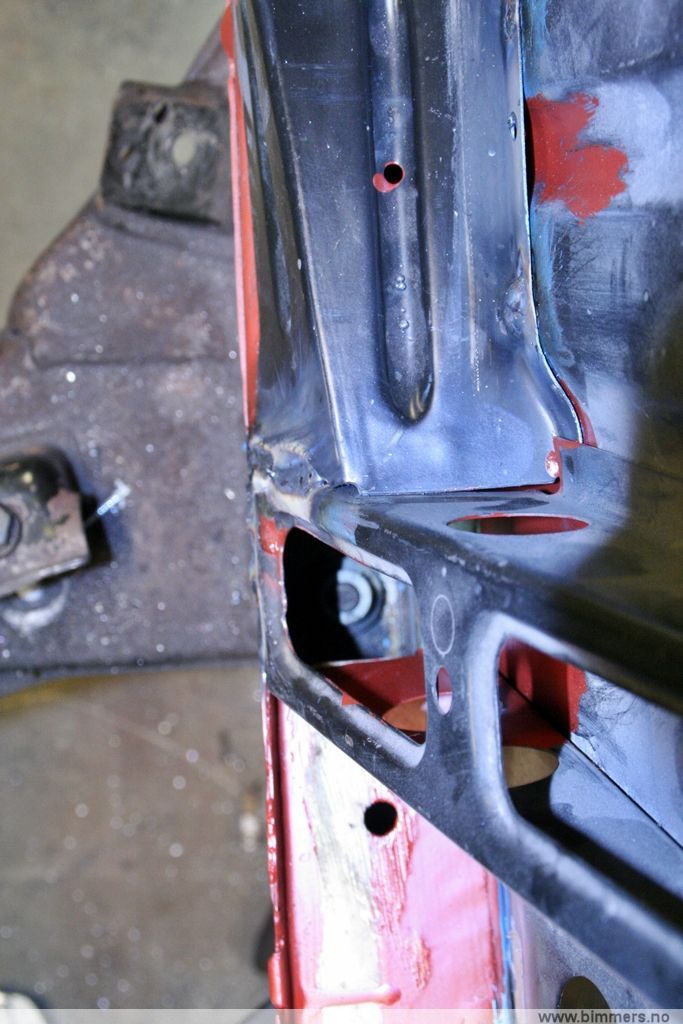

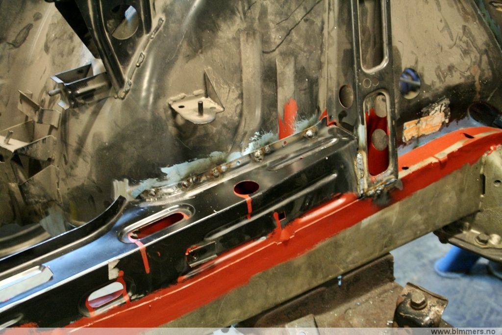

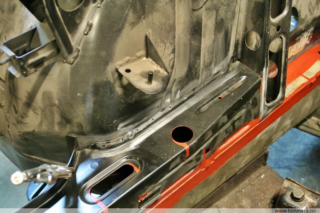

når alt dette stemte så tok jeg ned alt sammen igjen å hadde på sveisegrunning inemmol platene + litt grunning inni rammevangen på innerskjermen og litt div, før jeg så satte alt opp igjen å sveiste fast :)

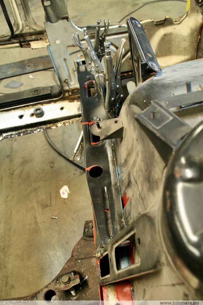

i morra skal jeg gjøre ferdig vangen inni bilen, den er delvis sveist fast men må banke litt for å få alt helt neddtil pga det ikke er mulig å få en wice grip tang der så må få det ordentlig sammen før jeg sveiser :)
imponerende arbeid! hvordan er det å sveise inn deler som du har grunna? vil ikke grunninga brenne opp?
