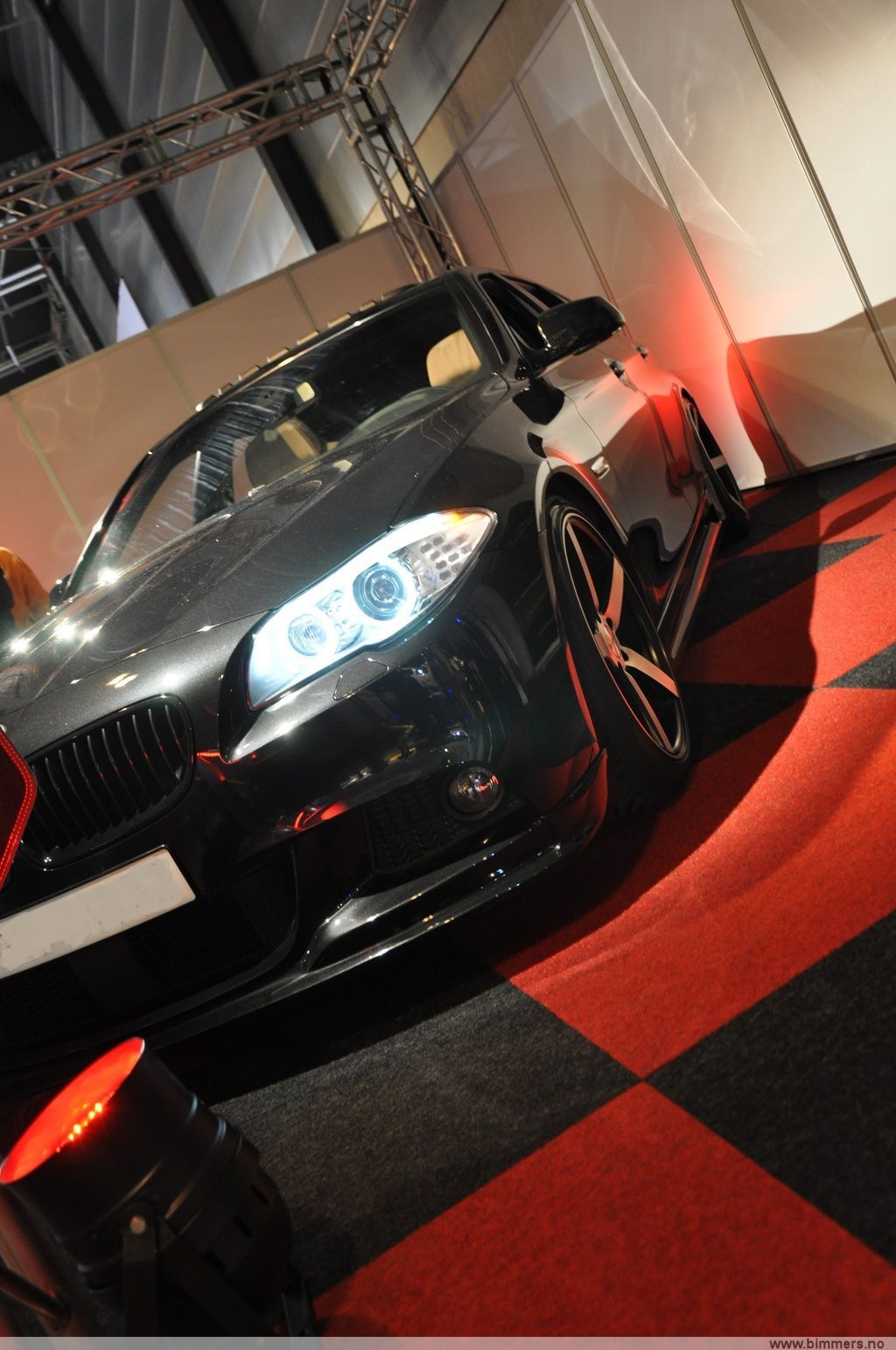

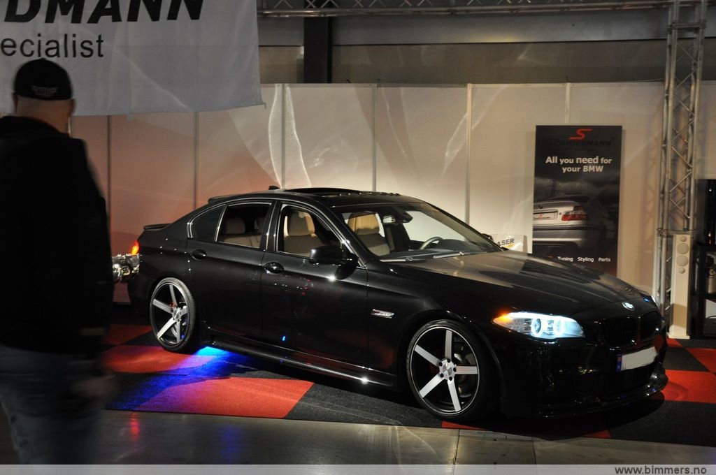

Fikk noenbilder fra de på Schmiedmann av en F10 med Vossen felger og Lowtec fjærene og den så meget bra ut. Er usikker på innpress på de felgene for de ser ut som de stikker endel lenger inn enn mine BBS felger. Legger ved et bilde av den med Lowtec. Fjerna regnr.
Denne er pen.
Ok så det var denne bilen ja. Husker ikke tilfeldigvis hvor mye denne er senket foran og bak? Ser for meg av denne er senket mer enn 30/25. Ser mer ut som 50/40.
Etter å ha sett litt rundt så ser det ut som at det må være 20x9" ET35 foran og 20x10.5 ET 42 bak. Kan dette stemme?
Ja, så vidt jeg vet lager Vossen disse i ET35 og ET42, og det er sikkert det som er på den bilen,
Da vil det si at de mine felger stikker 7mm lenger ut enn på denne. I tillegg ser det ut som det er 285 bakdekk på denne så i tillegg 4 mm ekstra omtrent. Nå skal det sies at dekka mine er ganske avrunda på kantene. Måle engang da bilen sto flatt på asfalten og hadde ca 5 cm mellom dekk og skjerm bak og 5.5 foran. Skulle værtfall bli ganske jevn senk foran og bak med Lowtec settet.
