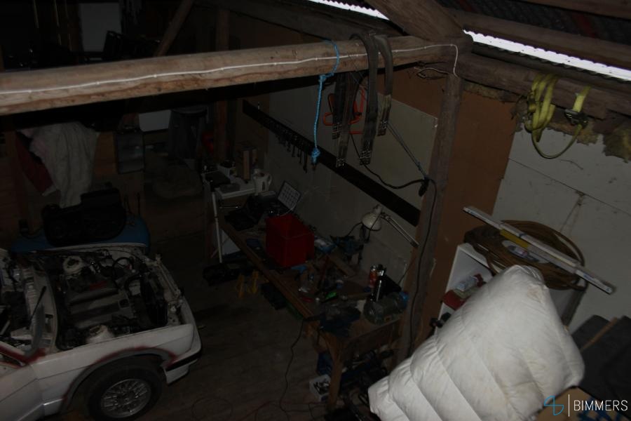

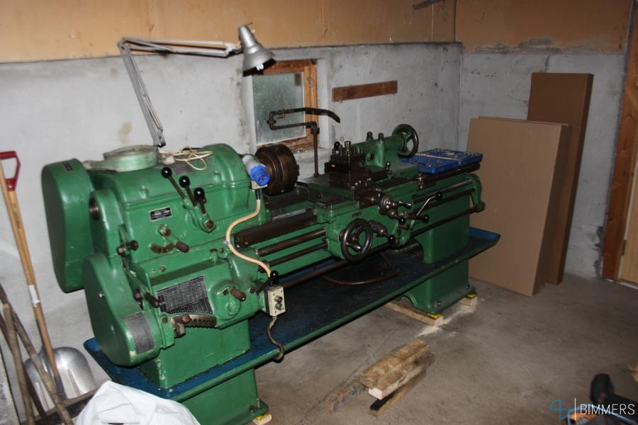

og siden disse 4 tar litt tid, har jeg sagt opp verkstedleia mi og flytta alt hjem.

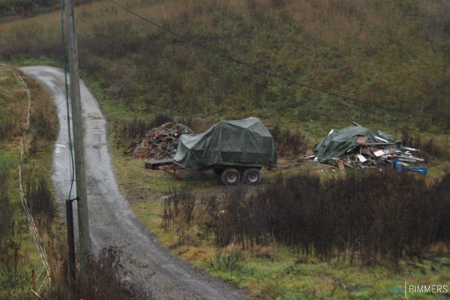

det var jo en utfordring i seg selv, men det gikk jo. vet ikke helt hvor jeg skal få plass til det siste hengerlasset bare :P
gamle sykkelen etter bestefar fikk plass her :P

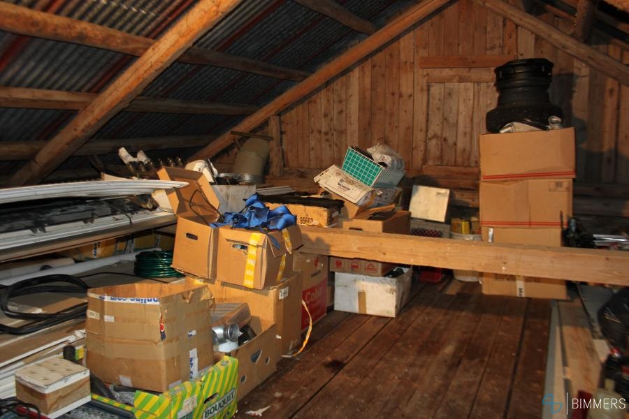

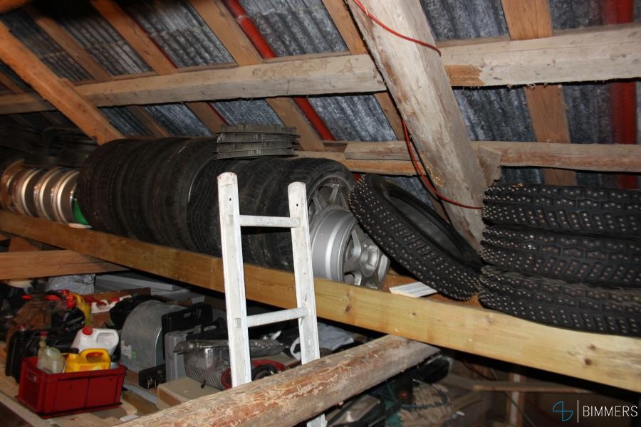

delelager
delelager

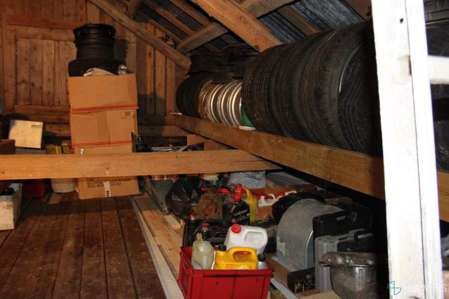

felg og dekk "reol"

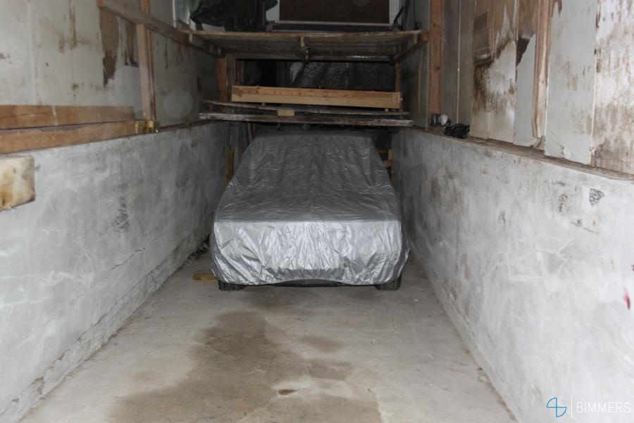

M535i'n satt til lagring i "møkkakjelleren"

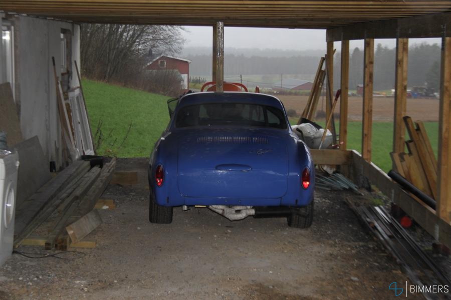

Karmann Ghia'n kommer til å holde M535i'n med selskap etterhvert, men må foreløpig stå ute og fryse.

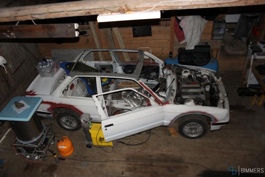

E-30'n står nå her.

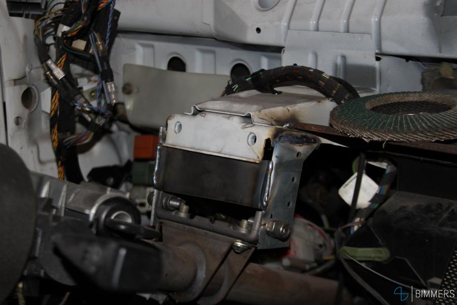

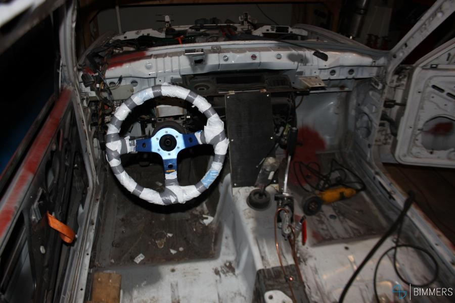

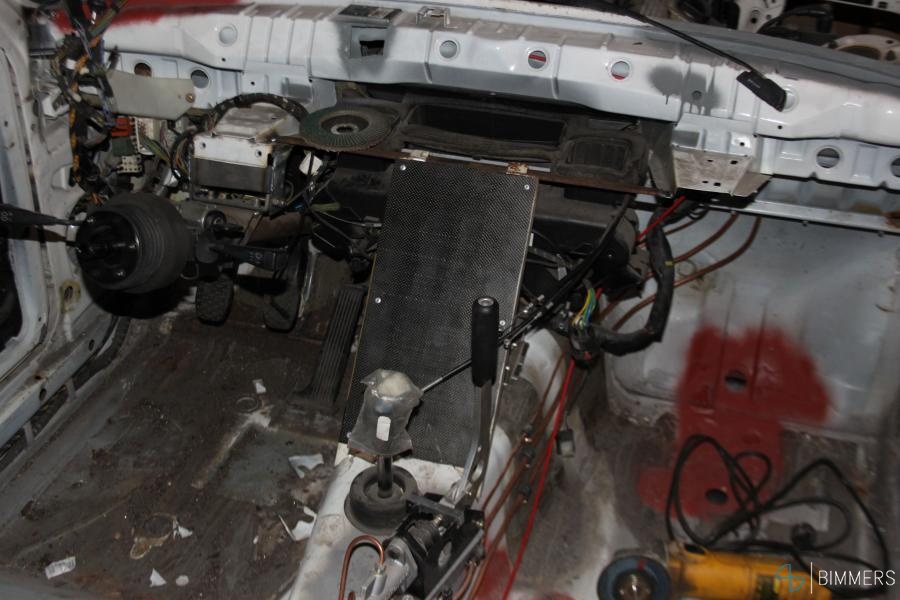

fått senka rattstammen

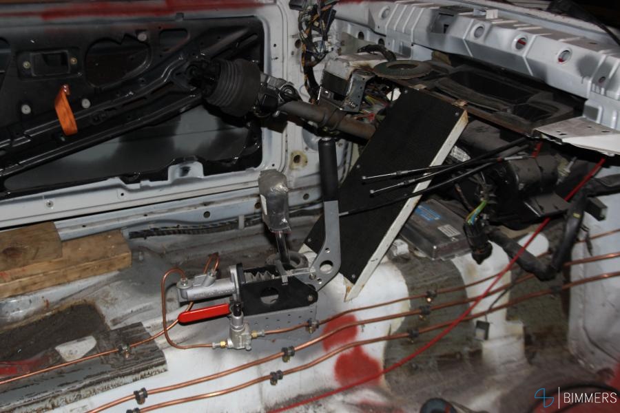

straks ferdig med midtkonsoll
lagt opp bensinrør fra bagasjerom frem til motor.

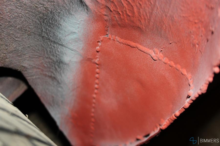

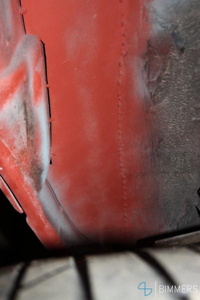

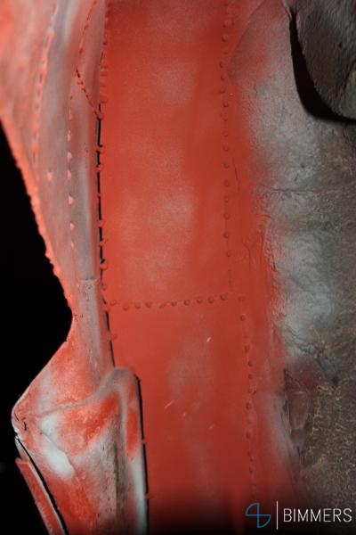

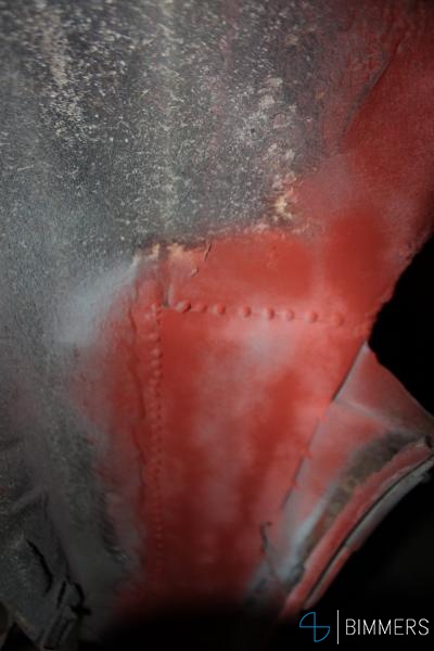

sveisa rust
rust
rust
rust
rust

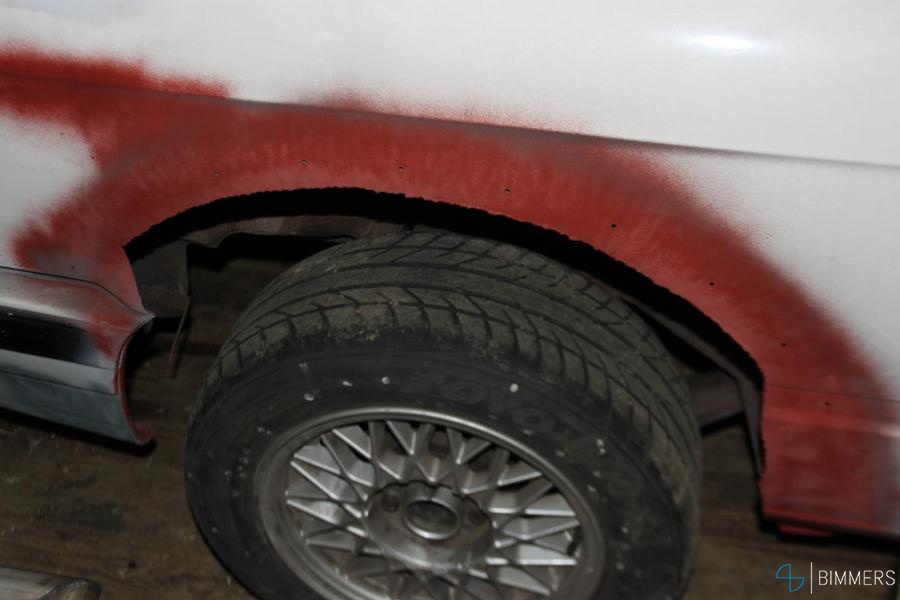

gjort alle 4 hjulbuer klare for breddere
mer rust
rust
og rust

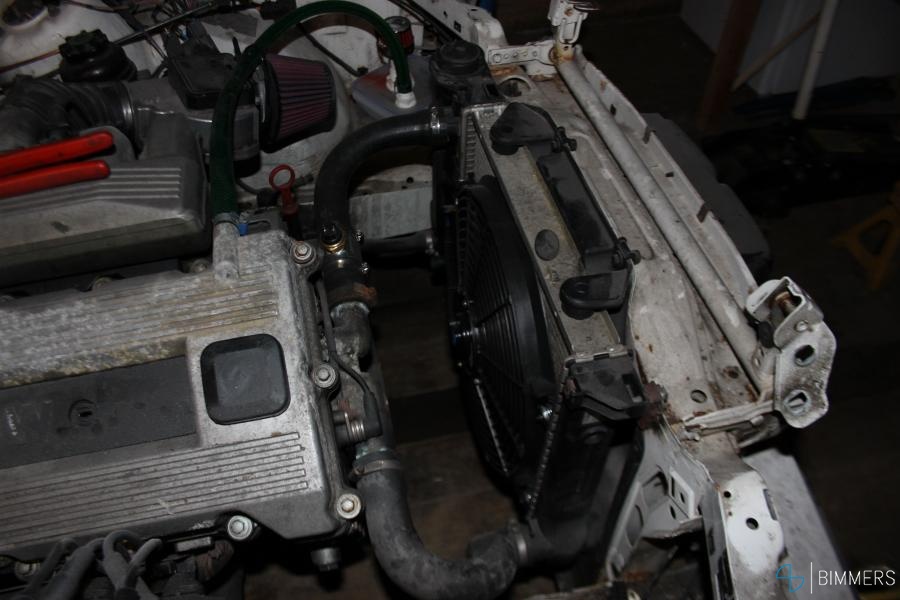

gjort det enkelt foreløpig, biltema el. vifte

nesten ferdig med kontrollpanelet, og resten av kontoret begynner og komme seg.
post-40948-0-94471000-1423434993_thumb.j
post-40948-0-36469500-1423435006_thumb.j
post-40948-0-34432100-1423435017_thumb.j

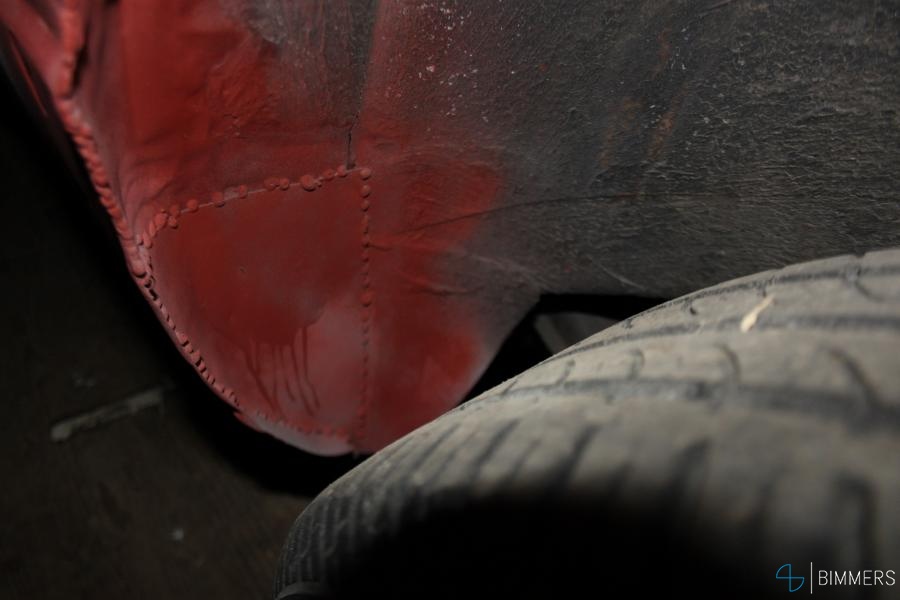

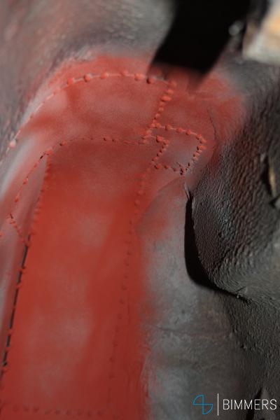

Fått sveisa, fuga og syregrunna bagasjerom.
post-40948-0-35978700-1425723462_thumb.j
post-40948-0-84465000-1425723522_thumb.j
post-40948-0-06291400-1425723571_thumb.j

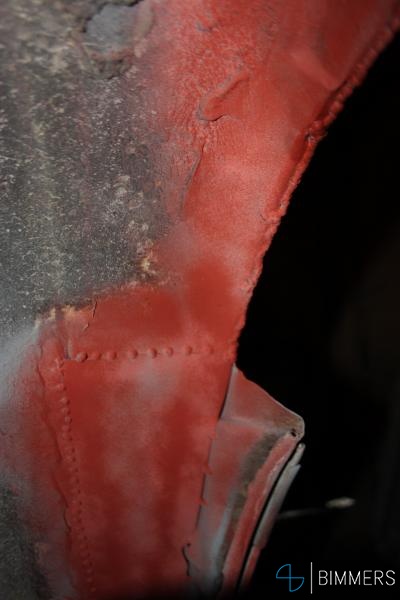

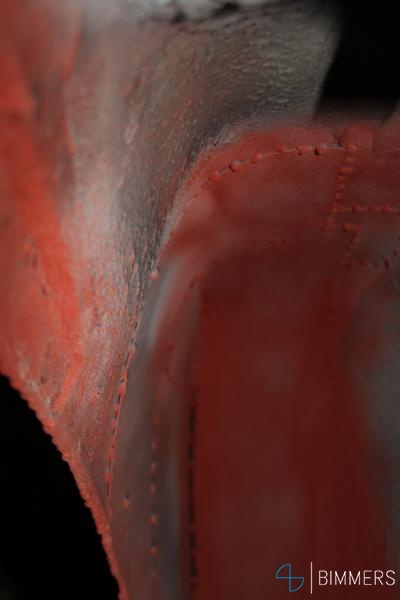

Og når karosserifugemassen først var åpnet, så dro jeg kjapt over hjulbrønnene også.
post-40948-0-49068600-1425723724_thumb.j
post-40948-0-73495300-1425723733_thumb.j
post-40948-0-23297500-1425723743_thumb.j
post-40948-0-63354000-1425723752_thumb.j
post-40948-0-22680800-1425723762_thumb.j

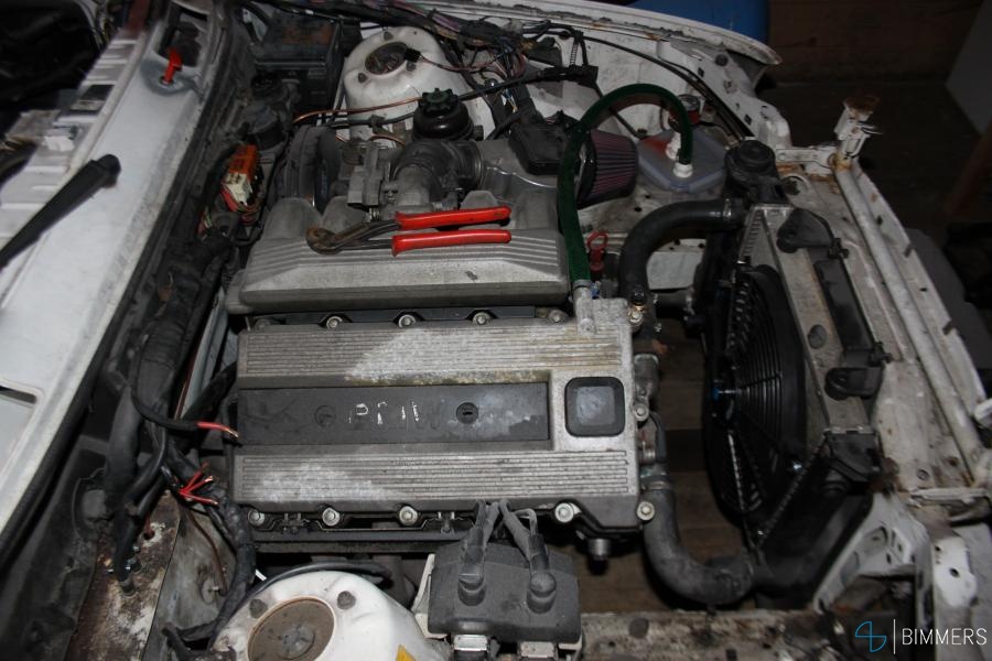

detta har vært kobla opp, samt radiator byttet, montert ny gasswire, skiftet sirkulasjonspumpe til varmeregisteret å rengjort div på kjølevannsystemet etter og ha stått stille i noen år nå.
Bilen ble deretter testkjørt, fra låven, inn i garasjen, og tilbake igjen 14 dager senere \:D/ Dvs totalt ca 20 meter..
