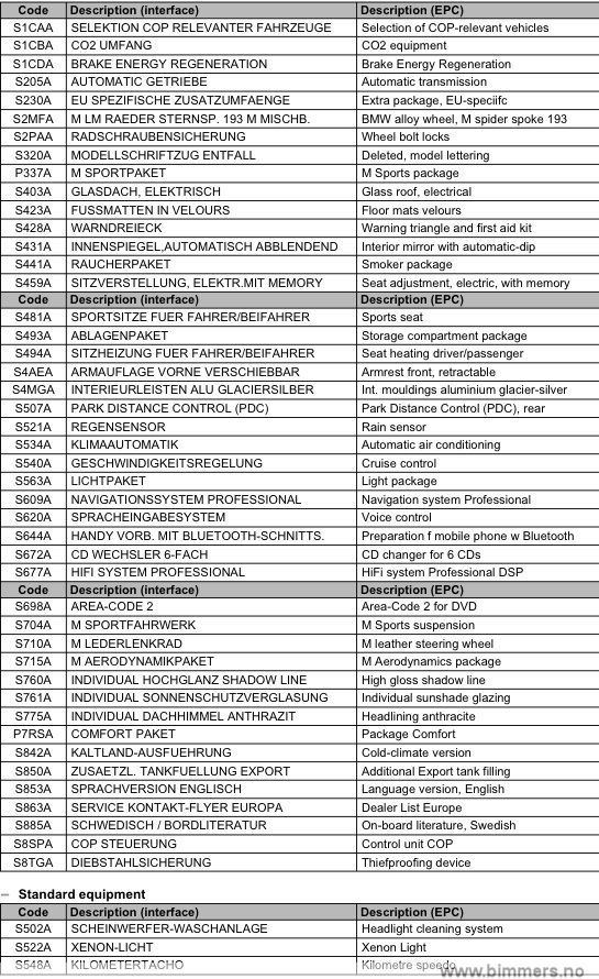

BMWnorge Skrevet Januar 18, 2013 Skrevet Januar 18, 2013 Har en BMW e92 2009mod med nav sys proffesional. Er det noen mulighet for å få opp spilleliste og bytte sanger på rattet fra en iphone 4 ved bruk av Spotify? Har ikke den dokkingstasjonen for iphone midtkonsollen. Må man ha denne? Her er utstyrsliste:
awt Skrevet Januar 18, 2013 Skrevet Januar 18, 2013 Ser ikke ut som om du har noen form for ekstern musikkavspilling nei (med unntak av ren aux, som er standard).
