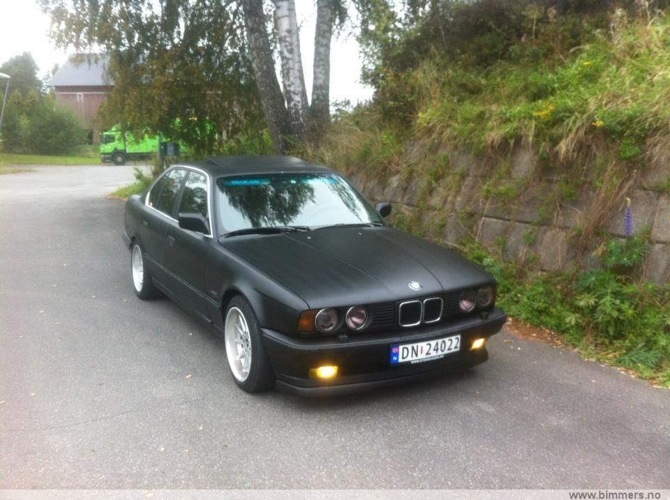

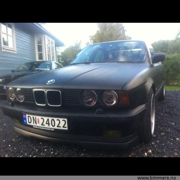

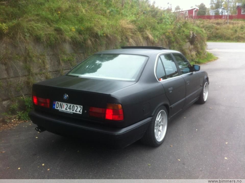

M|Fjeld Skrevet Februar 11, 2013 Skrevet Februar 11, 2013 Da ble det ny bruksbil gitt woho Bilen er i grei bruksstand og er en 89 mod 525ia med 360.000 km på tellern. Kjøpte bilen med mangellap og må inn på eu innen måneden er omme. Bilen begynte å fuske kraftig på vei hjem, sjekka dette idag og fant ut at batteripolene satt løst og fordelerlokket var helt nedstøvet. Fikset opp dette så var bilen god som gull igjen. Noen bilder som forrige eier tok i sommer Utstyrslista. Code Description (EPC) S314A Door mirror / driver's lock, heated S320A Deleted, model lettering S400A Slide/tilt sunroof, manual S415A Sun-blind, rear S464A Ski bag S494A Seat heating driver/passenger S498A Headrests, rear, mechanically adjustable S500A Headlight wipe/wash/Intensive cleaning S520A Fog lights S556A Outdoor temperature indicator S570A Reinforced power supply S687A Radio preparation L827A NATIONAL VERSION SCANDINAVIA S850A Additional Export tank filling S860A Additional turn indicator lamp S925A Transport protection package Planen for bilen er å få den eu-godkjent og holde den vedlike fremover Litt info om bilen: - M20b25 - 359000 km - 4x el. vinduer - Rullemalt mattsvart - Slitne M-tech stoffseter - Liten kjørekomputer Ting som er gjort: -Fikset fuskinga og eksoslekkasjen Planer videre: - Bytte toppakninga da denne er gåen - Ta resten av overflaterust. - Nye dempere frem og bak - Overhale frem og bakstilling
