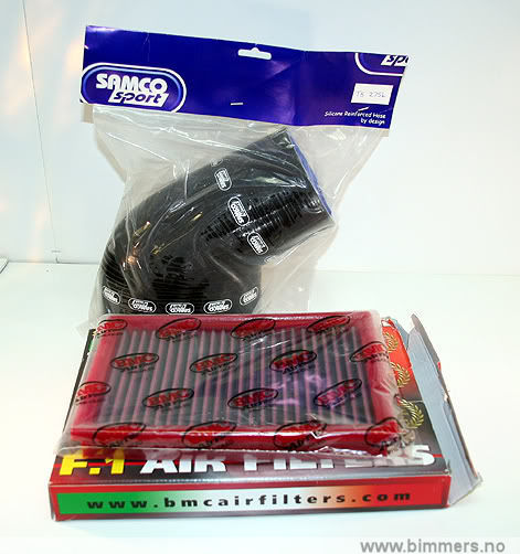

Fyril Skrevet Februar 21, 2013 Skrevet Februar 21, 2013 Hei og hopp godtfolk! Da har jeg akkurat blitt eier av min første M bil. Hurra! Lite spørsmål til dere. Jeg har titta litt rundt etter å få bytta ut det orginale luftfiltere for å få den til å puste bedre og for å få frem litt mer av lyden. Etter å ha lest litt rundt på nettet har jeg kommet over veldig mange som mener at å bytte ut den orginale luftfilterboksen bare er tull, og måten for å få mest ut av det på er å beholde orginale luftfilter boksen, men bytte til "streamline filter" og "Samco Induction Arm" Prisen for dette ligger på en 1500,- ferdig frakta til Norge, mot underkant av 5000,- for K&N Typhoon / generation II kit som jeg har tittet på. Hvilke erfaringer har dere?
