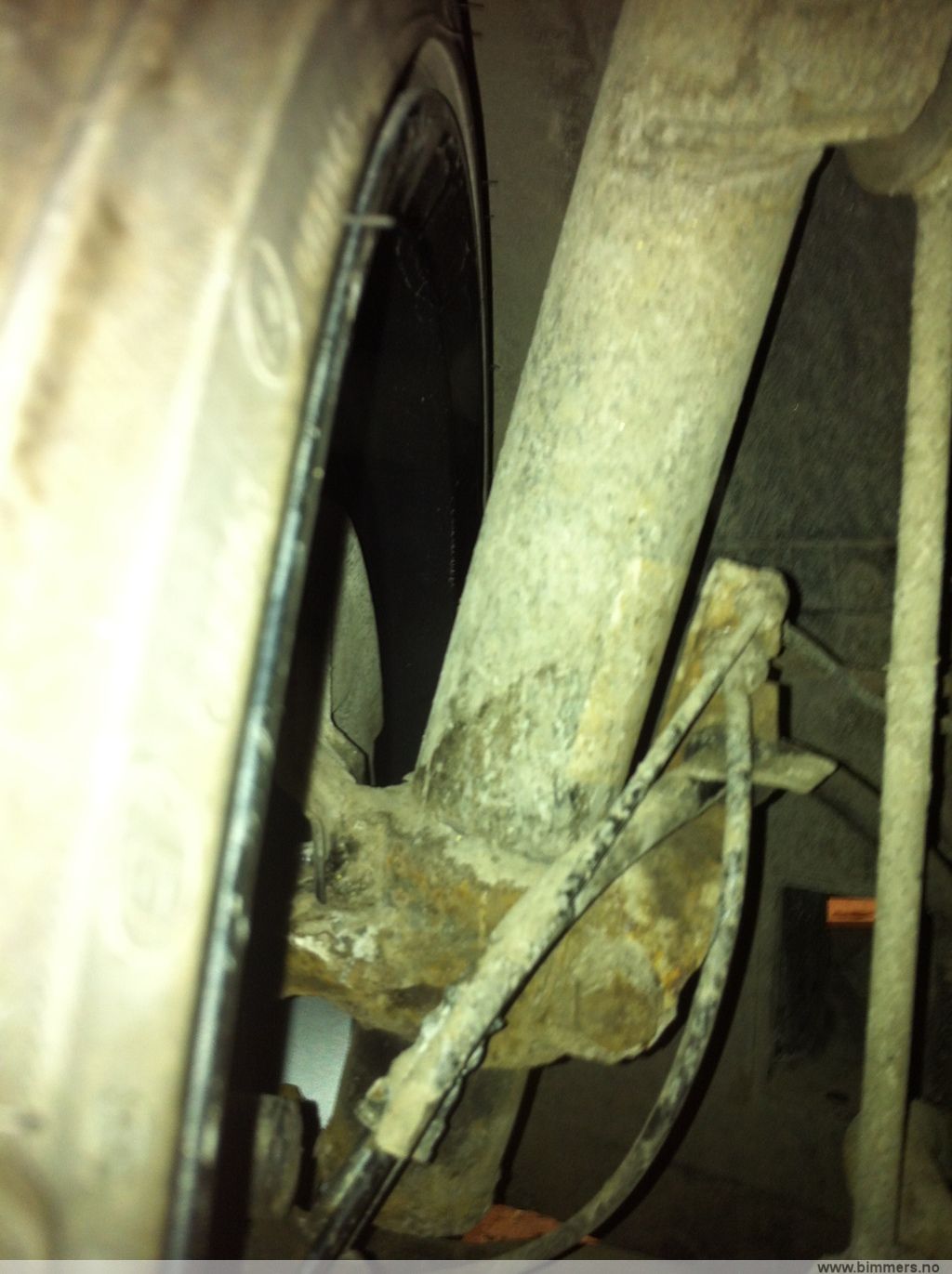

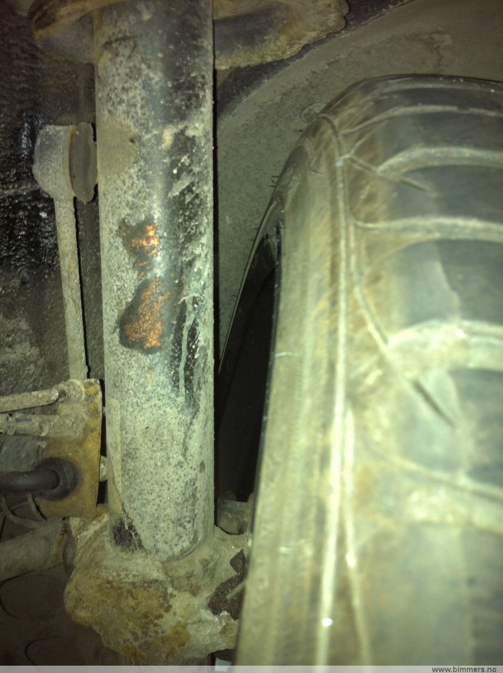

Hehe, tenkte meg det... Nå aner jeg ikke hvor ET står på sommerfelgene, men jeg gjorde det kanskje på en litt tungvinn måte, bare for å få et inntrykk. Satt på et sommerdekk for å se avstanden. Dette er plassen jeg har å gå på, med org dempere (her skal jo fjæren på coiloveren snike seg i mellom).
Hva tror dere?
Jeg hadde vel 225/40-18" på 7,5" ET37. Da måtte jeg space foran. (E46 sedan)
Tok akkurat borti når bilen gjorde noe annet enn å stå helt i ro.
Tror det skal holde med 5mm spacer.
