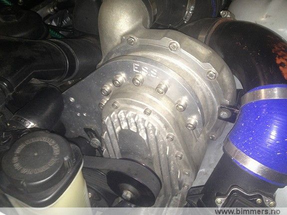

rasstut Skrevet Mars 31, 2013 Skrevet Mars 31, 2013 gjorde et innpulskjøp av en ESS kompressor her om dagen og lurer på om noen av dere kan tyde hvilken type av ESS det er ? Skulle hatt tak i et remhjul som lader mer .
terminator Skrevet Mars 31, 2013 Skrevet Mars 31, 2013 Her er det nok enklest og spørre Ess, det er vel dei du må kjøpe nytt reimhjul av også..
S.Hafsmo Skrevet Mars 31, 2013 Skrevet Mars 31, 2013 Det er nok BD11 pressa som Naitsirk sier. Litt ugunstig å kjøre veldig høyt trykk med, da den har intern reimdrift som har en lei tendens til å ta kvelden.
M3 Yngve Skrevet Mars 31, 2013 Skrevet Mars 31, 2013 Dette er vel noe av de første de leverte tror jeg.

S.Hafsmo Skrevet April 1, 2013 Skrevet April 1, 2013 Litt googling på Powerdyne BD11a så får du sikkert informasjonen du trenger. Skal du ha mye trykk må du nok ha dette: http://www.928motorsports.com/parts/superpowerdyne.php
