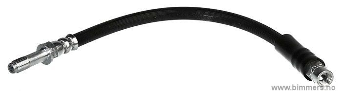

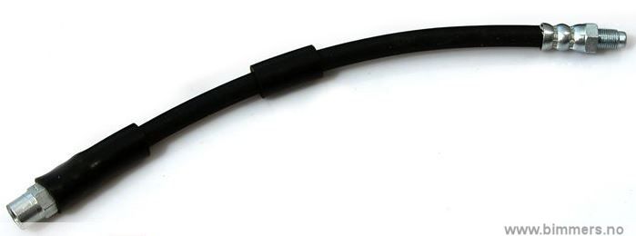

Var verre når ny bremseslange skulle monteres. Ser ut som det er to typer ute og går her.
Jeg kjøpte sef. feil. Sa sedan e39 og fikk riktig i følge lister, men den vi tok av ser ut som hører til en touring?
Sedan
Touring

Frank: den er kjip.. min ser lik ut som sedan på bildet, så tror jeg fikk riktig.
