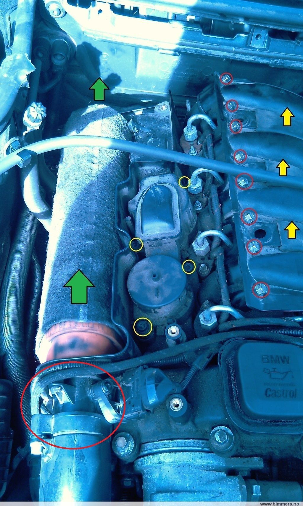

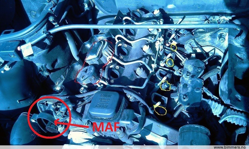

Problemet mitt er at jeg ikke kan finne en DIY som viser en m47d20 motor, så spørsmålet mitt er, hvor denne LMM sitter?
Den sitter oppe i forkant av motor, venstre side.
Under motordekselet har du jo luftfilteret. Luftfilteret er tredd på et rør som MAF er skrudd fast i på andre siden.
