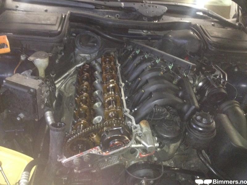

Djwik Skrevet Februar 9, 2014 Forfatter Share Skrevet Februar 9, 2014 har nå begynt demontering av topp for og finne ut hvorfor bilen går varm veit att vannpumpa og termostaten funker for vannet sirkulerer men kommer luft i systemet ett sted er orginal kammene på disse motorene spisse for jeg synes de ser ut som high lift kammer Lenke til kommentar Del på andre sider More sharing options...
Mr Mykland Skrevet Februar 22, 2014 Share Skrevet Februar 22, 2014 Så ut som orginale kammer det der ja Kommet noe lengre med bytte av topppakning? Lenke til kommentar Del på andre sider More sharing options...

Mr Mykland Skrevet Februar 22, 2014 Share Skrevet Februar 22, 2014 Da har du jo fått gjort en del Blir meget bra når du har fått montert det igjen :DAkuratt byttet topppakning på en 523i selv, egentlig en ganske så grei kose jobb Lenke til kommentar Del på andre sider More sharing options...

Mr Mykland Skrevet Februar 23, 2014 Share Skrevet Februar 23, 2014 Når du skal montere vanos igjen så skal du dreie eksoskamaksel med klokka til den er i sperret stilling, når dette er gjort så skal du dytte inn vanosenhetens kileaksel og dreie eksoskamaksel mot klokka til vanosenheten flukter med topp Du må huske at når du skal montere eksoskamaksel igjen så skal den først trekkes til med et moment på 5nm før den skal trekkes til med et moment på 22nm Visst det er noe du trenger hjelp til så mener jeg at jeg har et hefte med åssen dette skal gjøres, visst du trenger det så skal jeg nok få scannet det inn for deg Lenke til kommentar Del på andre sider More sharing options...
Djwik Skrevet Mars 4, 2014 Forfatter Share Skrevet Mars 4, 2014 Update Har nå fått tatt av toppen og kan si at topp-pakningen ser relativt ny ut er ingen skade på den i hvertfall så var nok sant at topp-pakningen ble byttet for ca 2000km siden Har også sett på topp og blokk etter sprekker kunne ikke se noe slikt heller men når jeg løsnet topp boltene så var det 1 bolt som løsnet veldig lett og det er den som er merket som nr 1 i boka når det gjelder tiltrekkings momentet Fikk også selvfølgelig ødelagt noen av gjengene til topp boltene i blokka for de som lurer så dro jeg til før jeg løsnet vær bolt Så jeg må antagelig bytte motor alikevell Lenke til kommentar Del på andre sider More sharing options...
