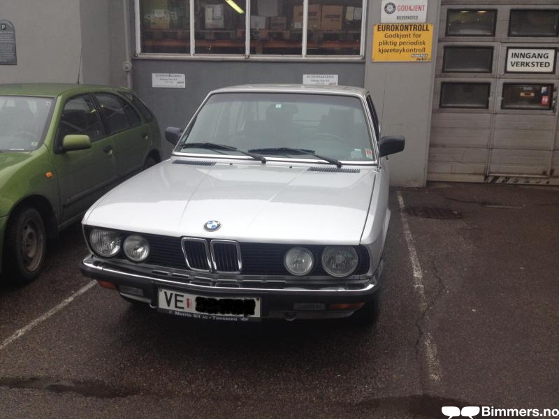

Djwik Skrevet Mars 8, 2014 Forfatter Share Skrevet Mars 8, 2014 fikk æren av å skru på ekte vare her om dagenen ganske strøken 82 e28 528i må si at jeg prøvde faktisk å kjøpe denne før jul da den trengte noe fiks etter eu kontrollen men eieren god tok ikke budet mitt å det skjønner jeg godt for dette er en bra bil fikk æren av å bytte 1 håndbrekks wire og eksos rør fra manifold til mellom potta måtte ta et bilde mens vi hadde den Lenke til kommentar Del på andre sider More sharing options...
