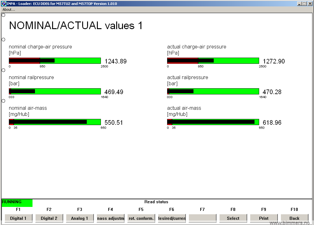

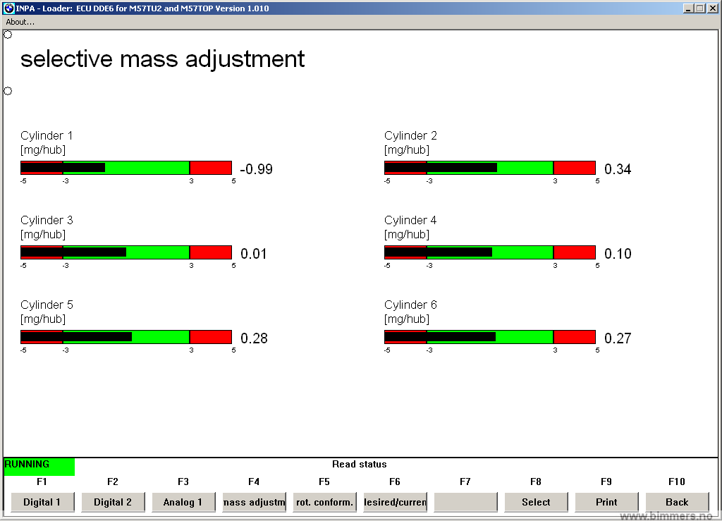

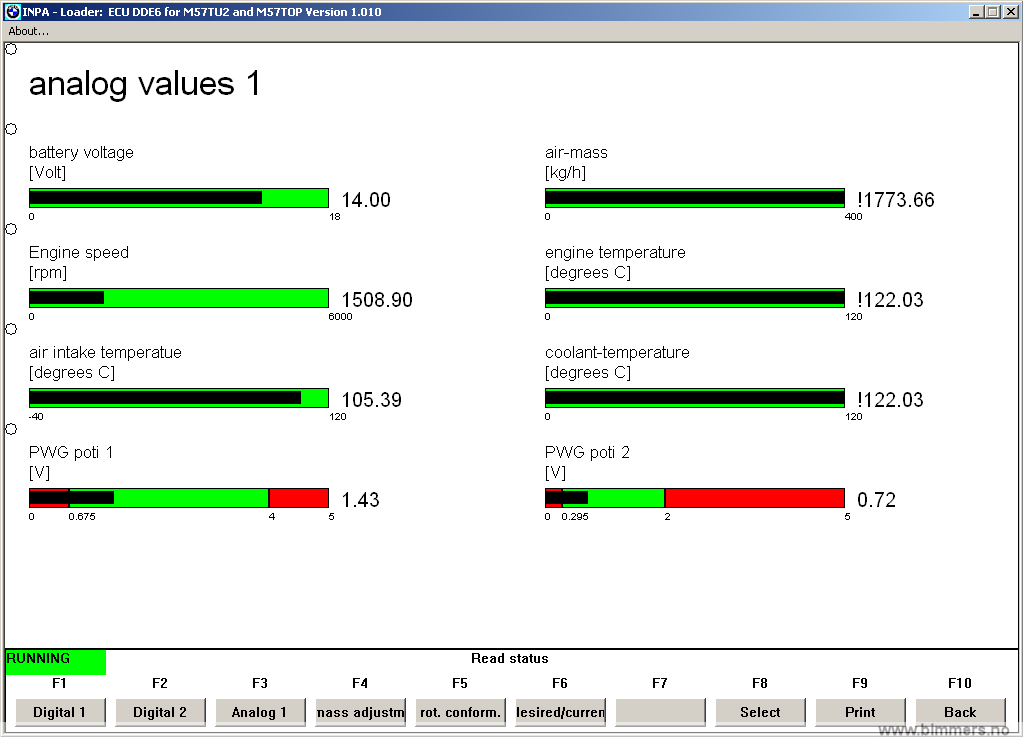

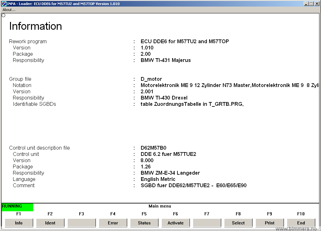

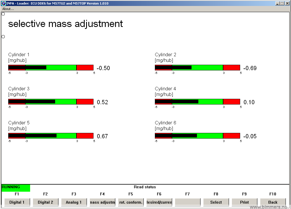

- Luftmengdemåler gir iallefall varierende verdier, men om det er korrekt vet jeg ikke. Verdiene jeg leser ut fra INPA ser ut til å være korrupte, trolig pga. versjonskonflikter (se screenshots under). Det ene bildet viser analoge verdier på tomgang, mens det andre viser verdier ved 1500rpm ved belastning (stillestående i 1. gir). Skulle kanskje ha lest ut dette ved normalt kjøring, men jeg har ikke batteri på laptopen og får dermed ikke kjørt noe sted mens dette er tilkoblet. Hva er forresten normal prosedyre for å kontrollere LMM via INPA?

Legger også ved flere bilder fra INPA som kan vise relevante verdier for de som får tolket det.
Tomgang
1500rpm belastet
Tomgang
1500rpm belastet
Tomgang
