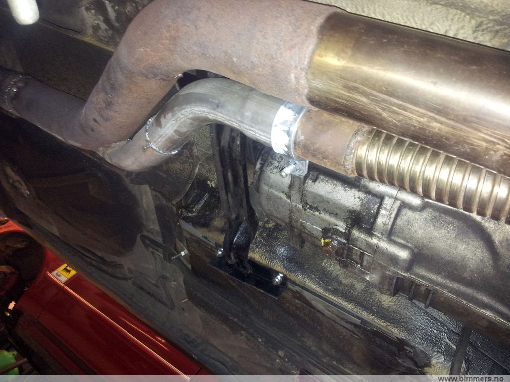

Aksdal Skrevet Juni 13, 2013 Forfatter Share Skrevet Juni 13, 2013 Ellers har jeg sveist krager på alle trykkrørene så de ikke skal poppe av når det er mest gøy! Har sveist inn temp sensos i trykkrøret, sammen med en dumpventil som jeg ikke aner hvor kommer fra.. Men den er der om ikke annet.. Har og sveist inn WG i eksosen pga. bilsport regelement! Ville mye heller hatt den ut i friluft så folk kan høre når jeg kommer! har jo ikke fløyte på bilen lengre.. Har selvsagt laget til så jeg kan trekke den ut i fri luft om det skulle bråke forlite.. Litt teleskop Down pipe, men duger sikkert.. og Diesel stuss så klart, bare så myndighetene blir fornøyd.. Så skal jeg kjøre uten servo, og da med 6pk1428 reim Selvopprettingen blir mye raskere uten servo, men med Wisefab, så blir styringen så kort, og utslaget så langt, så da begynner jeg med en gammel E30 non servo tannstang med 4.1 runder på. har også tannstang fra E30 med servo og E36 med servo, så får prøve meg litt frem med hva som funker.. Lenke til kommentar Del på andre sider More sharing options...
