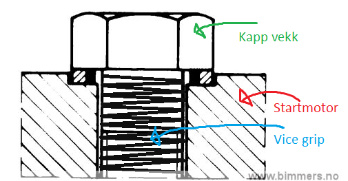

carburetion Skrevet Mai 29, 2013 Skrevet Mai 29, 2013 Etter du har kappa vekk boltehodene, så tar du ut starmotoren. Då vil resten av bolten stå igjen i svinghjulhus, og stikke ut ca 1-2 cm slik at du kan ta f.eks ei vice grip tang, og skru ut resten av bolten med. Forstår du?
Nyheim Skrevet Mai 29, 2013 Forfatter Skrevet Mai 29, 2013 Etter du har kappa vekk boltehodene, så tar du ut starmotoren.Då vil resten av bolten stå igjen i svinghjulhus, og stikke ut ca 1-2 cm slik at du kan ta f.eks ei vice grip tang, og skru ut resten av bolten med. [ Bilde ] Forstår du? Ja, skjønner... men hvis skruen ikke vil skru seg ut ved å bruke hode, hvordan skal jeg klare det med ei vice-tang? Skruene var så rusta fast, at de ville ikke rotere
carburetion Skrevet Mai 30, 2013 Skrevet Mai 30, 2013 Skruene er ikkje rusta inni svinghjulhuset. Når du kapper hodet, så vil gjengene løsne litt slik at det blir lettare å skru dei ut.
Nyheim Skrevet Mai 30, 2013 Forfatter Skrevet Mai 30, 2013 Skruene er ikkje rusta inni svinghjulhuset. Når du kapper hodet, så vil gjengene løsne litt slik at det blir lettare å skru dei ut. Ah, okey Takk for hjelpa!
