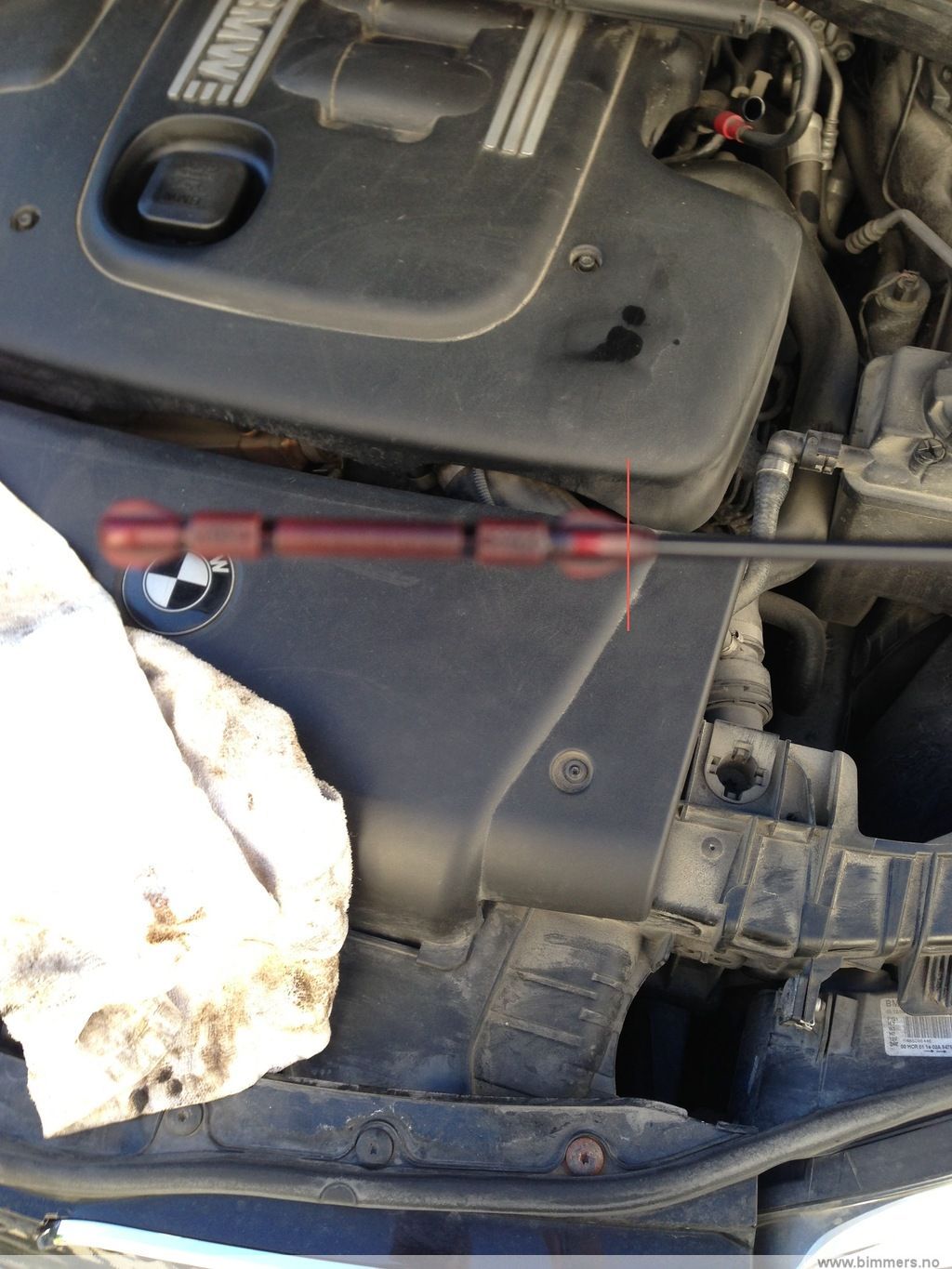

Har vært litt uheldig/sløv å etterfylt for mye olje. Har lest litt rundt om konsekvenser det kan føre til og har lest at noen mener at "litt" for mye ikke gjør noe, men hva menes for med "litt" hvis det i det hele tatt er lov med noe for mye?
Legger ved et bilde av pilen. olja går opp til den røde streken. Er snakk om en 118D 2004.
Regnte med jeg måtte det...ville bare høre med bimmers før jeg ringte verkstedet. Er ikke dette tungvint å gjøre selv?

Har heldigvis en tidligere mekaniker i nabolaget, fikk beskjed om at det ikke gjorde noe å ha litt over (som vist på bildet).
