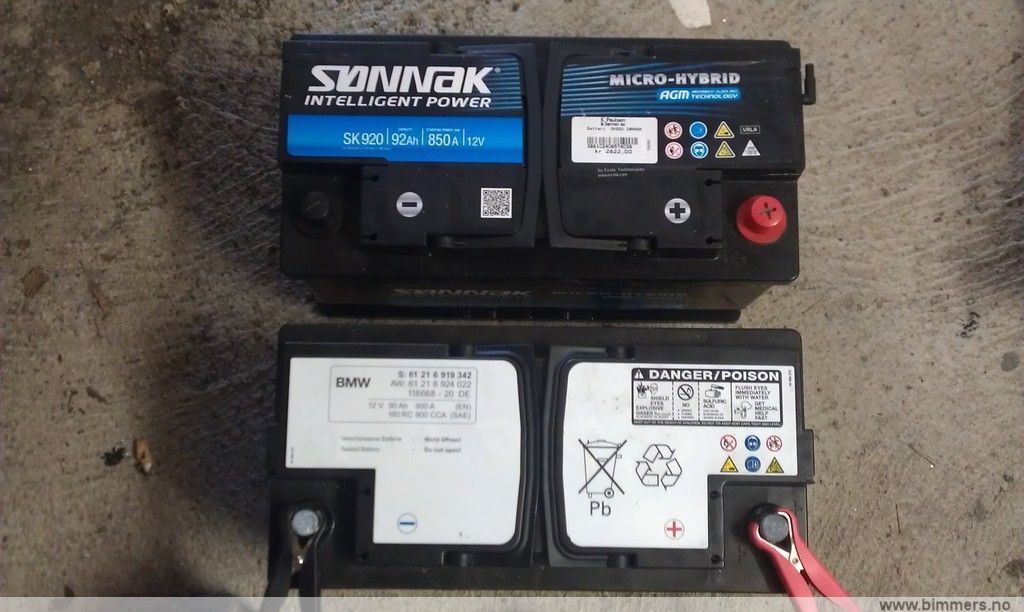

Bestemte meg for å prøve et Sønnakbatteri som jeg visste var nytt og helt oppladet. Plutselig våknet bilen til liv og alle funksjonene, som om ingenting hadde skjedd. Fikk startet motor også, alle problem forsvant. Synes bilens oppførsel var meget merkverdig da det tydeligvis kun var batteriet som var dødt. Bilen må ha gått i en slags nødmodus siden baklyktene var tent og alarmen funket, men absolutt ingenting annet. Bilen virker til å være helt frisk nå.
Spørsmålet mitt er nå om det nye batteriet må kodes til bilen for å slippe eventuelle elektriske krøll i fremtiden? Mener å ha hørt at det ikke skal være bare bare å bytte batteri på en E60, spesielt siden Sønnakbatteriet er på 100ah og det originale er på 90ah.
Har snakket med både BMW i Bodø og BMW i Tromsø. Begge mente at siden jeg har byttet til et 100ah batteri må det kodes. Bodø mente at hvis jeg satte inn et batteri med identiske spesifikasjoner som originalbatteriet så var ikke koding nødvendig. Tromsø mente at det burde kodes uansett.
Hvis jeg bestiller et org. BMW-batteri med samme spesifikasjoner så burde jeg jo slippe koding? Bor over 300 km unna begge verkstedene, så vil helst slippe å kjøre så langt bare for en liten kodejobb.

Org. batteriet i bilen var det svarte batteriet fra BMW, som betyr at det er et AGM-batteri mens jeg prøvde et syrebatteri for å få bilen i gang.
Har nå satt inn et AGM-batteri fra Sønnak med 92ah og 850A som var det nærmeste, det originale hadde 90ah og 900A.
Får vel bestille time hos BMW til koding utti uken. Ordner seg det her, men makan til stress for å bytte et batteri har jeg aldri vært borti.
