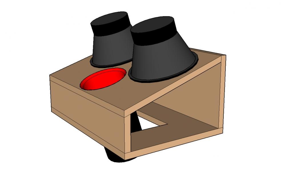

Vært borte omtrent hver dag, på middager osv, siden ferien begynte. En siste middag i morgen, så er det tid for å kose litt med bilen igjen. Skal se om jeg ikke får bygd om basskassa litt, for å minske volumet. Så får man bare håpe man gjør en oppgradering og ikke en nedgradering. Vil jo få en større peak rett over tuningfrekvensen, men den kan jeg jo justere ned igjen med prosessoren. Dog håper jeg det blir enda litt mer trøkk.
Tenker på noe som dette, med feilmonterte elementer og et 8" mdf-port. Blir i såfall mange ringer som må freses. Driver fortsatt og regner på denne, så vet ikke hva det blir til :)
