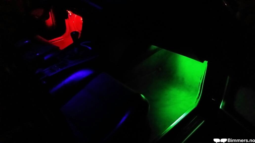

Skal til Strømstad i morgen (skjærtorsdag), måtte selvfølgelig ha noe mer lys sammen med all lyden. Og mer blir det.
Thai style  ;)
