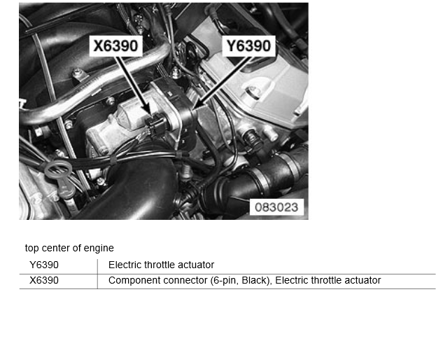

Hvor ser jeg det hen da?
Det meste her er utilgjengelig uten masse demontering.
Og om det er denne du mener så er jo også den helt lukket. Ingen bevegelige deler utvendig. Kun elektronikk som styrer her.
post-49693-0-26892900-1385333385_thumb.p
Enestå måte og se bevegelse her må jo da være å demontere alt fra luftfilter og helt inn til spjeldet. Og det vil jo være vanskelig og se noe forsinkelse vil jeg tro. Tror ikke spjeldet er så tregt til å åpne. Bilen drar jo bra når det først skjer noe. Men når jeg tråkker på gassen, Så går det nermere et halvt sek før bilen jeg kjenner bilen i det heletatt reagere.Hadde det vært treghet i spjeldet ville jeg vel mærket pådrag med en gang. Bare litt dårlig drag til og begynne med?
Meiner at du kan bevege på spjeldet med fingrene. (Tenning av). Kan jo hende at spjeldet henger litt når det skal bevege seg.
Du har jo opent filter, så motoren suger jo meir dritt inn enn eit orginalt. Skal du reingjere spjeldet, så bør du helst bruke rensemiddel som damper vekk.
