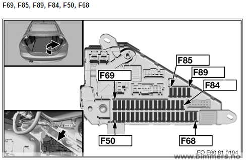

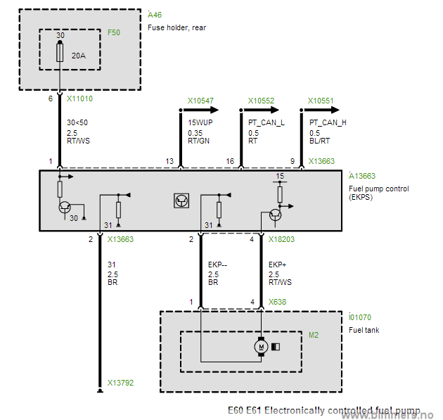

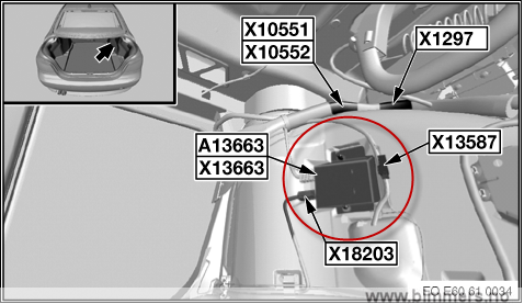

Mulig det er slik som lagunilla sier, men det kan også være at du har elektronisk kontrollert pumpe. Ta en kikk på vedlagte bilder (går ut fra at du har sjekket sikringen bilde1/bilde3)
tusen takk Kafsen dette ga meg mye bedre ide på hva og hvor jeg kal lete etter det hehe :)
