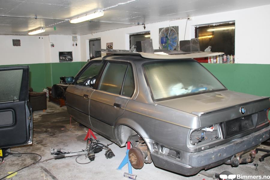

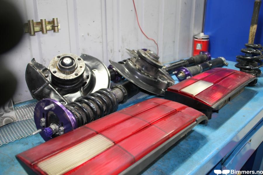

aalgaard Skrevet Desember 10, 2013 Forfatter Skrevet Desember 10, 2013 Får vel komme med en liten update på denne. Har ikke fått gjort så fryktlig mye i det siste. Men har sveisa litt rust, fortsatt litt igjen, begynt å pusse ned kanaler og hjulbuer for å inspisere for rust, ser rimelig bra ut, uten om at det må sveises inn ett lite stykke på jekkfestet hsf. Har fått handla litt snax. Har kjøpt D2 coilovers, av Diohrvik på forumet, og helrøde baklykter og is-leppe fra E28Power. Her er noen bilder av hvordan bilen står idag!
diohrvik Skrevet Desember 11, 2013 Skrevet Desember 11, 2013 hit coilsa mine havna ja må følge med her
