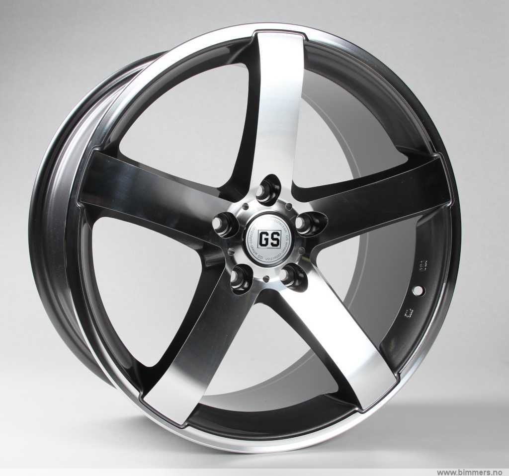

hvilket ET burde eg ha på GS-Star på e46 sedan?
heisan har en svart E46 320M54 sedan 2002mod. Så sitter å lurer på å få tak i noen 19'' GS-Star felger, tenker 8,5 framme og 9,5 bak, lurer da på hvilket ET eg må ha? bilen er senka 20 bak og 40 framme. Tenker og ha LITT dekkstrekk, ikkje so alt for masse. noken som har noken meininga? :D

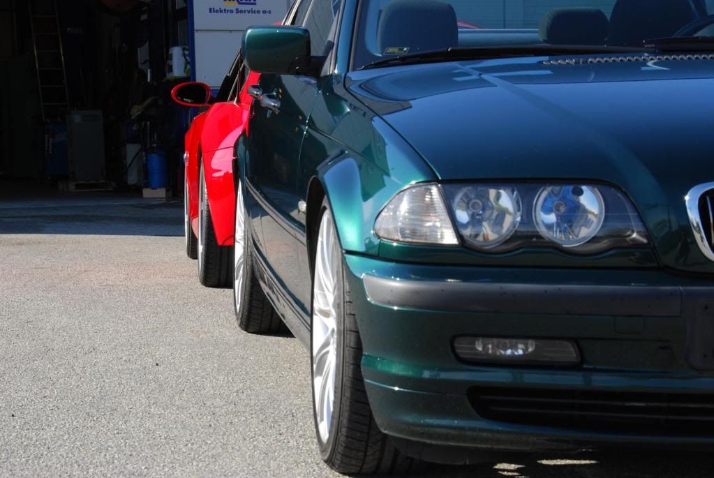

Her har du en liten pekepinn på hvordan det kan se ut. Gamlebilen min med hjulene til Z4en. Jeg prøvde dem bare på. Ikke kjørt med enn 20 meter med dem. Bilen skal være senket 50/40 i følge AP/Koni...
8,5x19 ET34 fremme med 235/35. Siden du skal ha dekkstrekk så vil det nok gå fint.
10x19 ET41 bak med 265/30. Dette tilsvarer 9.5 ET35 mtp. hvor mye det bygger ut. Du må i alle fall beregne valsing med det innpresset.
Og her har du 9x19 ET44 både fremme og bak. 235 fremme og 255 bak. Subbet litt på ytterkanten bak uten valsing.
Og til slutt 8x18 ET47 og 8,5x18 ET50 med 225/40 og 255/35
