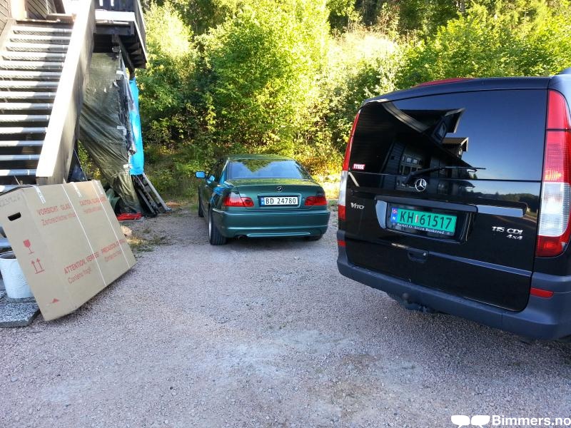

majuz Skrevet Mars 7, 2014 Forfatter Skrevet Mars 7, 2014 Bilder fra når jeg hentet nye orginale fremskjermer bestilt via koed september i fjor.Hadde jo uorginale forskjermer fra schmiedmann som ble montert for 1 års tid siden.Men ble ikke fornøyd med passformen, du ser det godt på dette bildet(For høyt opp, ujevn klaring osv)Kjekt og få låne bil med god plassTror ikke jeg hadde fått pakken inn i min bilNye skjermer og lokariskjermVar ikke helt fornøyd med pakkemetodene dems, men ingen stor sak.Montering av ny lokariskjerm da den gamle hadde blitt spist opp av forhjulet.På plass, ser nå at jeg må kjøpe nye skruer. Glemte at jeg hadde brukt jallaskruer da de andre hadde forsvunnet.Det ble også montert ny høydejustering til xenonlys. Fikk ikke kontakten til å klikke, så da ble det teip inntil videre.En snau måned senere ble bilen sendt til lakkering igjen.Nylakkerte forskjermer Lakkerte lister på plassDørhåndtak ble også lakkertMå få tatt noen bilder av bilen slik den ser ut i dag.Husker ikke om dører også ble tatt, men tror ikke det.Må få skaffet nye dører eller få fikset de skikkelig.
