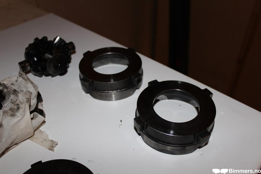

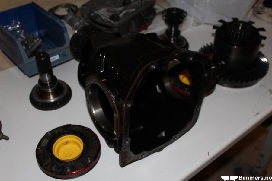

Spenderade helgen med att plocka isär diffen. Det var lite trix som skulle till och det är viktigt att alla delarna sätts ihop på samma sätt som de togs isär. Först ska antalet ramper utökas sen ska det dit ett par lameller till =)
