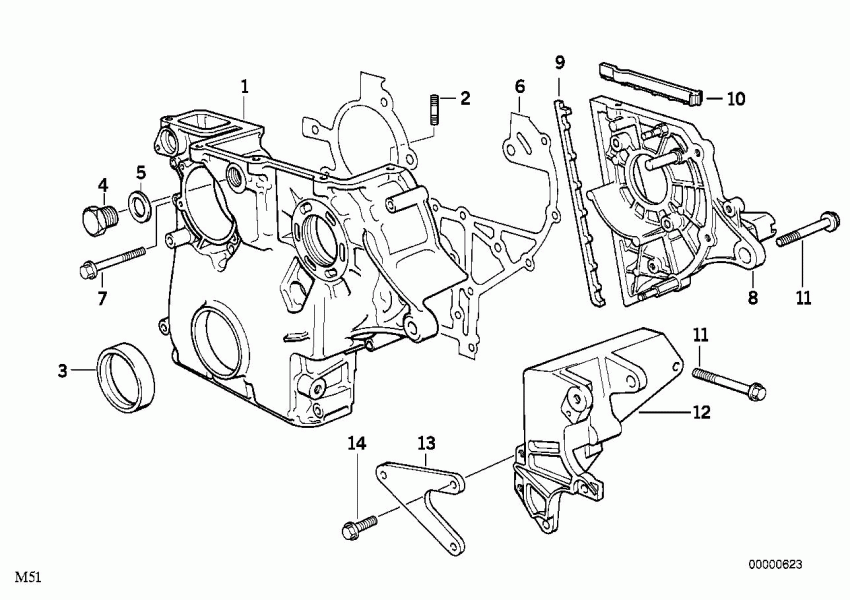

bmwpower86 Skrevet Mai 5, 2014 Forfatter Skrevet Mai 5, 2014 Fått en lekkasje fra dekselet til registeret. så da går jeg til med godt mot, fant ut at pakningen var dårlig så blir bytte av den og alle andre små pakninger og o ringer i området. slenger ut noen prosess bilder .. . . . . . .
tommyheimberg Skrevet Mai 5, 2014 Skrevet Mai 5, 2014 Jeg har og leksasje der:-(, mye jobb og få av dekselett?) Sent fra min GT-I9300 via Tapatalk
bmwpower86 Skrevet Mai 5, 2014 Forfatter Skrevet Mai 5, 2014 er ikke så ille som det ser ut og selve pakningen koster ikke noe. jeg begynte med og skru av radiator og ic deretter alle remme hjul så dynamo,ackompressor,servo noe pga tilkomst så måtte vannpumpe,termostat hus ut. så er det dekselet masse skruer i det. viktig at en dobbel sjekker at alt er ute før en røsker og river. dekselet gikk lett ut så ser ingen skader på topppakning eller pakningen til bunnpanna kommer med mere info når delene kommer i posten

bmwpower86 Skrevet Mai 15, 2014 Forfatter Skrevet Mai 15, 2014 Da er rep klar ble 100% tett det er deilig da kan jeg få den EU godkjent og få på noe etterlengta senk
