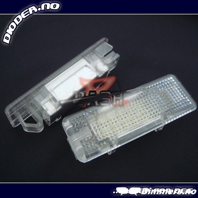

PatrickRye Skrevet Oktober 26, 2013 Share Skrevet Oktober 26, 2013 Hei, har nettopp mottatt led skiltlys til min 98 mod e39 touring. Når dette skulle monteres så ser jo jeg at mine skiltlys er løse pærer som står i festene, mens led skiltlysene er komplette innsatser. Er det forskjell på preface e39 og facelift her, slik at på facelift så kan en bytte hele innsatsen mens på pre face så må en få tak i pærer. Merkelig at dette ikke står nevnt noen plass isåfall.... -Patrick nainsesoche reagerte på dette 1 Lenke til kommentar Del på andre sider More sharing options...

PatrickRye Skrevet Oktober 26, 2013 Forfatter Share Skrevet Oktober 26, 2013 ja, men det så jo ut som at skiltlys holderen hang fast i hele det svarte feltet, altså med bakluke åpneren og hele røkla, fikk liksom ikke ut bare den delen som vist på bildet ovenfor... Lenke til kommentar Del på andre sider More sharing options...

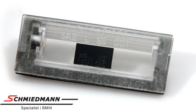

PatrickRye Skrevet Oktober 26, 2013 Forfatter Share Skrevet Oktober 26, 2013 Men da kom jo bare glasset til skiltlyset ut.. så sitter alt igjen i hele plastikklisten visst du skjønner... eller er det eg som ikkje skjønner? Lenke til kommentar Del på andre sider More sharing options...
Sjøbuse Skrevet Oktober 26, 2013 Share Skrevet Oktober 26, 2013 Er glasset du får ut mindre enn den nye lykta da. Kan jo være at det orginale skiltlyset dei er klart gladd hele greia. Lenke til kommentar Del på andre sider More sharing options...

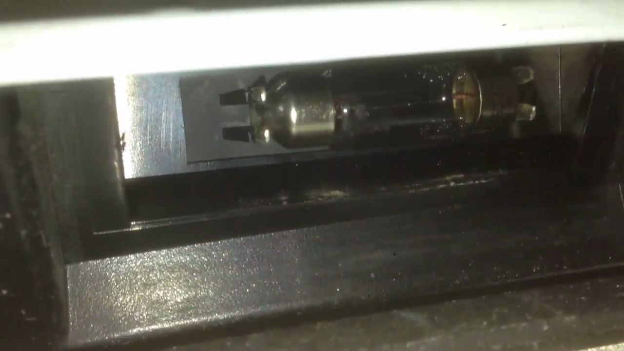

PatrickRye Skrevet Oktober 26, 2013 Forfatter Share Skrevet Oktober 26, 2013 men ledningen ligger bak hele listen så den kommer jeg ikke til... skal ta noen bilder etterpå så det er litt lettere og forstå seg på... Lenke til kommentar Del på andre sider More sharing options...
Sjøbuse Skrevet Oktober 26, 2013 Share Skrevet Oktober 26, 2013 Ser det du får ut ca slik ut? Så er selve holderen og alt i klar plast istedefor svart plast rundt. Da skal denne byttes ut med den nye. Bilder hjelper nok ja. Lenke til kommentar Del på andre sider More sharing options...
PatrickRye Skrevet Oktober 26, 2013 Forfatter Share Skrevet Oktober 26, 2013 Ser det du får ut ca slik ut? Så er selve holderen og alt i klar plast istedefor svart plast rundt. Da skal denne byttes ut med den nye. image.jpg Bilder hjelper nok ja. Er bare dette som kommer ut når jeg tar av glasset. resten er en støpt form med en pære som står i en + og minus ende .. skal ta bilder strax av min. Lenke til kommentar Del på andre sider More sharing options...
bjalle Skrevet Oktober 26, 2013 Share Skrevet Oktober 26, 2013 Som sjøbuse sa så er det ett spor i den svarte plasten ved siden av glasset,press til høyre med ett skrujern og vipp ut hele holderen med en smørkniv eller lign,ser ut som du har kun tatt glasset. Lenke til kommentar Del på andre sider More sharing options...
bulvest Skrevet Oktober 26, 2013 Share Skrevet Oktober 26, 2013 Må ikkje ødelegge no. På touring er det kun glass du kan ta ut. Skal du ha led på skiltlyset så er det kun ein ny innsats(spesial til touring) som må bestilles. Er på størrelse med glasset du tar av. http://www.megalys.no/products/ledskiltlysbmwe39touring edit: videoen på megalys.no er litt missvisende da den illustrerer bytte av ledlys på ein e39 sedan Lenke til kommentar Del på andre sider More sharing options...

Otis Skrevet Oktober 28, 2013 Share Skrevet Oktober 28, 2013 Ja, på toruing er det kun glasset man tar av ikke hele lampa. Du trenger kun å skifte ut pæra. Lenke til kommentar Del på andre sider More sharing options...
