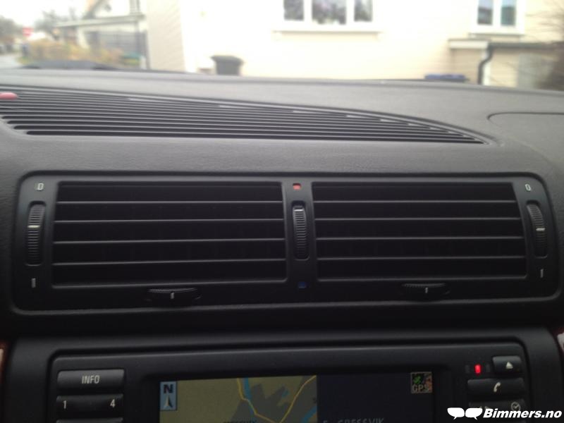

Om jeg setter høyre og venstre sone på 32 grader og dett lille hjulet opp på rød slik som bildet her.
post-49693-0-96963800-1383147180_thumb.j
Så kommer det varmt fra dysen til høyre på bildet. Og litt varmt fra den venstre.
Mye kaldere enn høyre dysen.
Rart om pumper og slikt skal ha noe og si da. Sålenge det kommer varme som bare det. Så er det ikke noe feil på varmen. Må være no feil med blanding av kaldt og varmt på venstre side i forbindelse med det skru hjulet vel?
Om den ikke stenger for kald luft eller noe?
