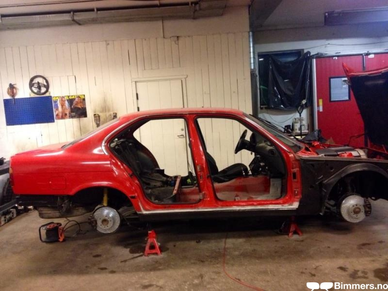

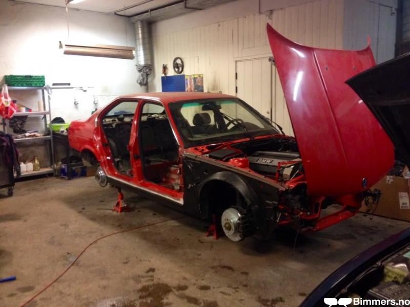

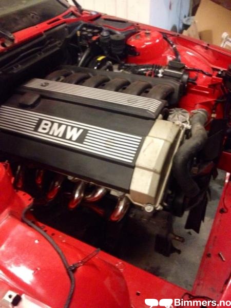

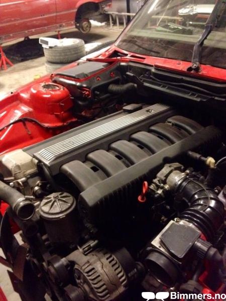

Siden sist har jeg fått malt og montert calipere, malt ene kanalen, lufta bremser og clutch, har da også montert grenrør,
byttet ledningsnett på motoren og strekt opp nye ledninger fra dynamo til starter og fra starter til batteri, byttet tempføler til en fra 520(kjøpte selfølgelig ny, koster 100 lappen), rensa tomgangsregulatoren

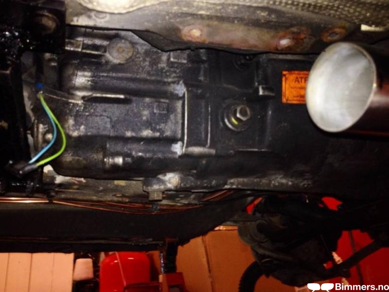

Har vært og henta meg en 525tds zf kasse. så monterte enkeltmasse svinghjul, lamell, trykkplate og utløserlager og satt på girkassa. kjøpte olje men har enda ikke fylt på, tenker jeg gjør dette samtidig som jeg bytter på motor og diff.

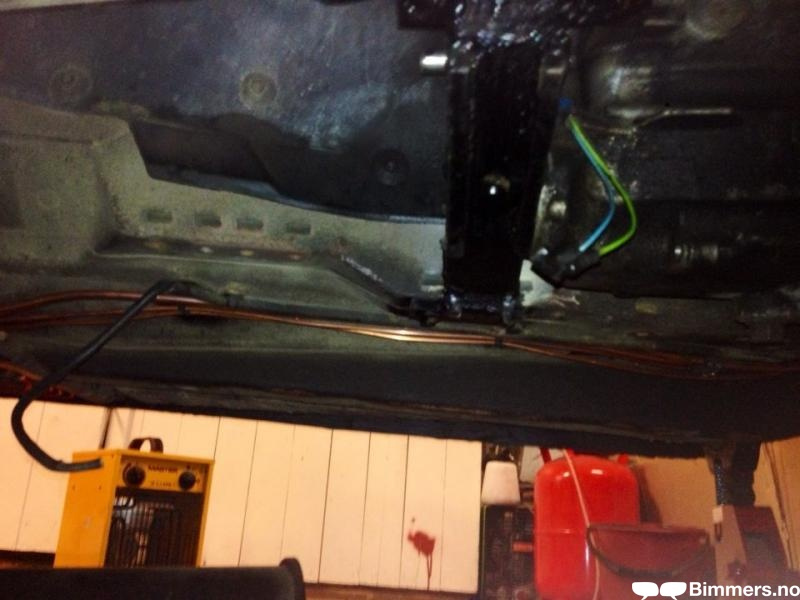

Siden det er en 525 tds kasse på en m50 så står girkassa litt skrått, så jeg måtte lage nytt girkassefeste.. var no dritt at jeg glemte og ta bilder under hele prosessen men sveiste meg hvertfall ett solid feste :smile:
Girkassa er forresten helt sjukt tight og smud og gire med:D litt rart med tanke på at giroverføringa også står skrått men har rett og slett ikke utstyr til og sveise alu.. er jo bare litt langt til 5 giret, haha :) mulig jeg gjør noe med det etterhvert
sitter nå og venter på hardyskive og bensinpumpe fra nai.. venta i over 2 uker fordi de ikke hadde hardyn på lager.. så tenker jeg at jeg sender gamle og nye mellomakslingen til hamar på sveising og balansering.
håper ikke det tar alt for lang tid da jeg får lappen om 2-3 måneder og helst vil ha e34'n ferdig til det :D må bytte frontrute og dritt så må kjøre den inn til byen..

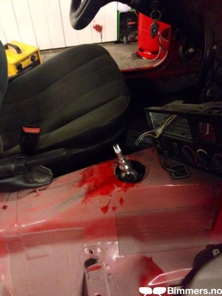

må jo ha shortshift:D

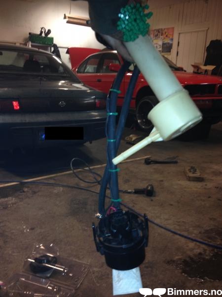

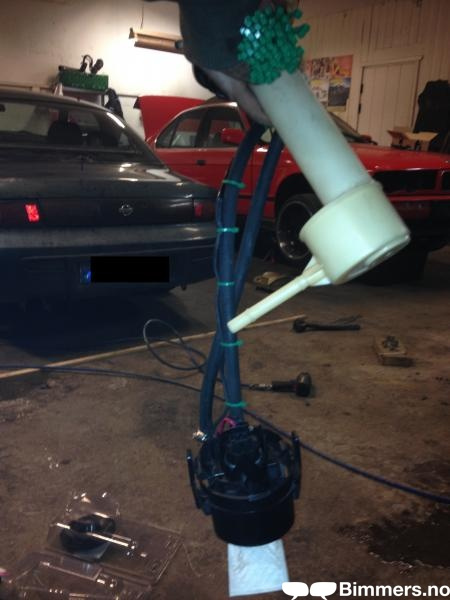

fikk pakke fra nai idag med ny bensinpumpe og hardyskive, venta i 3 uker på den fordi hardyskiva ikke var på lager.. og når jeg endelig får pakka så har de klart og sende meg feil hardyskive, irriterendes :P men haster jo ikke da jeg ikke får sendt mellomaksling til sveising før neste uke..
Har hvertfall ett bilde av nye pumpesystemet.. og ja liker og stripse ledninger :D

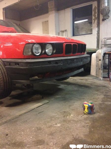

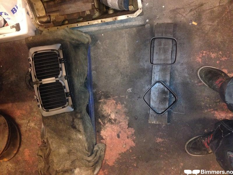

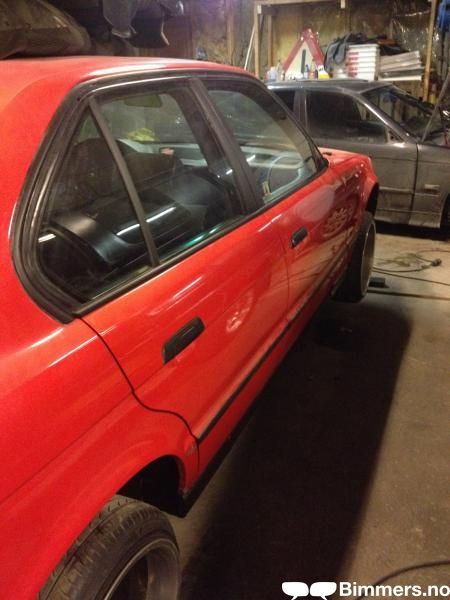

Ellers har jeg fått plastidippa litt mer da, så nå er halve e34'n min shadowline. Helt sjukt hvor mye bedre bilen ble, vil anbefale alle som kjører rundt med chrome lister/nyrer om og lakke de eller sette på orginal shadowline da.. Orginal lister er langt over budsjettet mitt for tiden desverre så da ble det og teste plastidip :smile: Jeg plastidippa også plastikken rundt lyktene og chrome ringene rundt lyktene.
Satser på og få bygd meg eksos iløpet av de neste 2 ukene så daa må man jo ut og prøvekjøre etterhvert da, gleder meg :headbang:

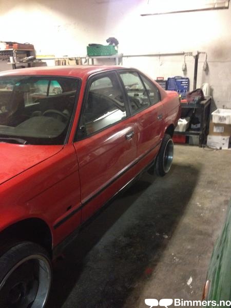

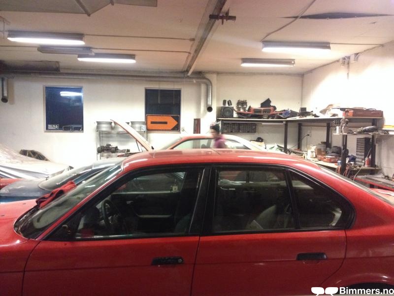

Var fullt med biler i verksted igår så fikk ikke tatt bilder fra riktige vinkler.. er jo mobilbilder også så har ikke så mye og si, får se om jeg får somla meg til og tatt noen ordentlige bilder med ordentlig kamera etterhvert :-k
post-76095-0-33653400-1393864734_thumb.j
post-76095-0-38638600-1393864750_thumb.j
post-76095-0-09999500-1393864773_thumb.j

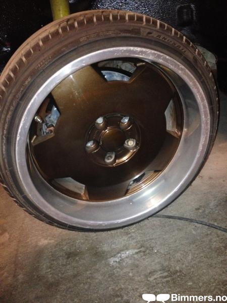

post-76095-0-90891300-1395331876_thumb.j
Felgene jeg har kjøpt :D

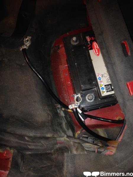

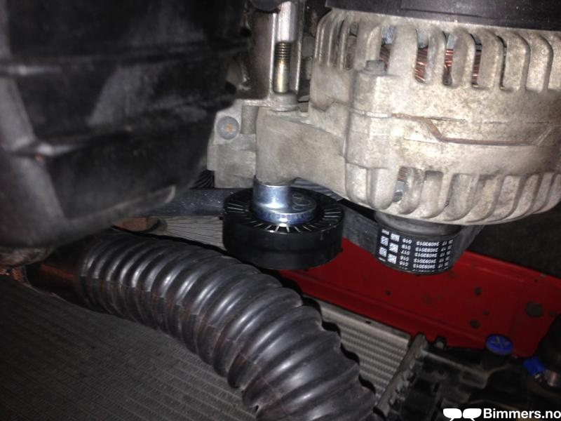

Er ikke så mye og se, men er jo et batteri da som er under baksete. kappa bort feste i motorrommet og flytta det :smile:

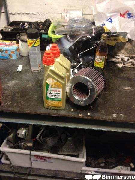

m5 diffen får dyr og god olje(castrol syntrax 75w-140) :) måtte jo få med kn filteret jeg kjøpte også haha :)
