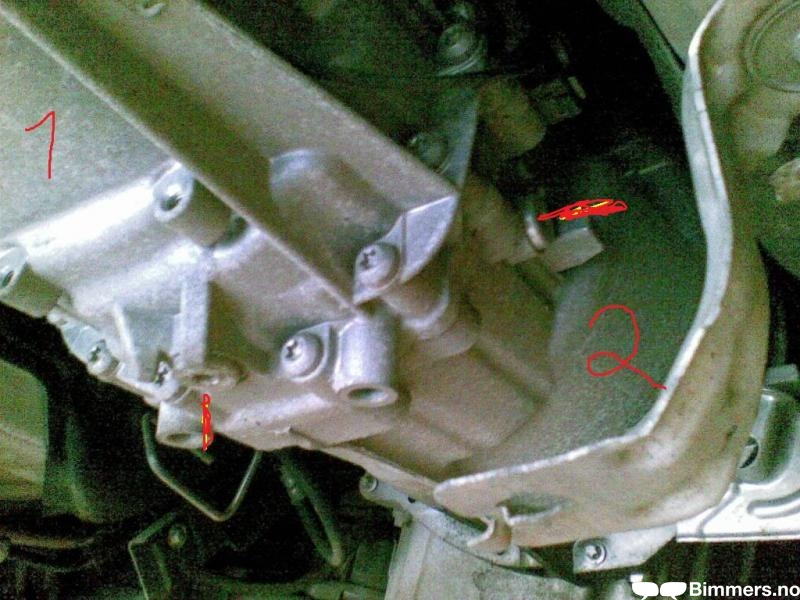

Hei er plaget med at bilen min er vanskelig å få i gir da den er kald. har bestilt defa smart til den men olja i girkassen blir jo ikke oppvarmet.
bestillte en slik http://nydings.no.24nb4.srv.ip.no/produkt/motorvarmere/universal-oljemotorvarmer/universal-motoroljevarmer-250w
og tenkte og montere den på defaen med forgrenings-del...
noen som har noe inspill. på hvor på girkassen jeg burde sette den ? område 1- eller 2. se vedlagt bilde
post-79290-0-94819200-1388532611_thumb.j
med mindre du bor i ett område som kautokaino med jevnt over 25 minusgrader tror jeg du burde se på andre alternativer, for med rett olje skal ikke det der være noe problem. Spessielt ikke på nyere kasser av merkene bmw benytter seg av.
Dersom det er muligheter, benytte seg av en olje med annen viskositet som er funksjonibell på lavere temperaturer.
