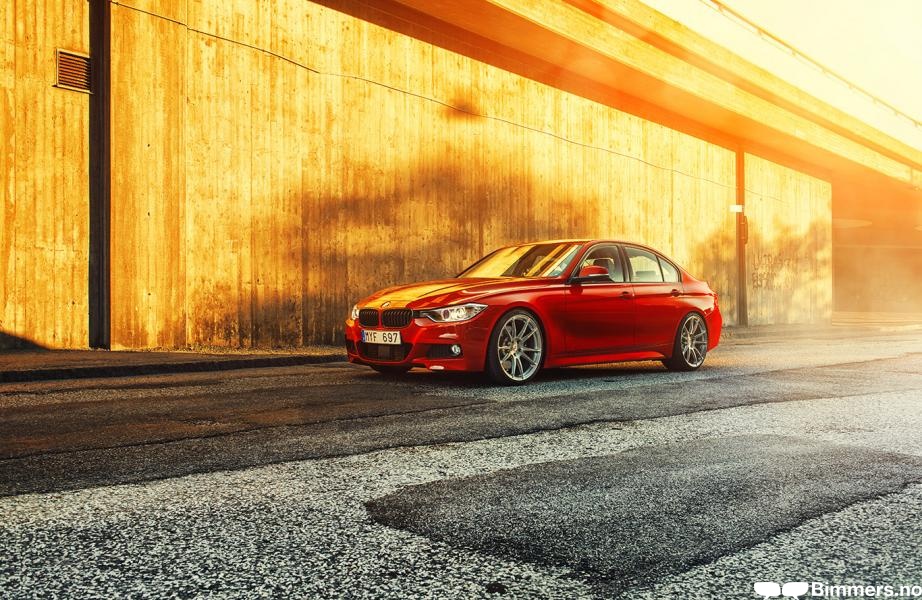

E.H.D Skrevet Mai 24, 2014 Share Skrevet Mai 24, 2014 Jepp.var han jeg snakka med ja.jeg tenker 9,5x20 og 11x20. Brushed Tinted clear eller Dark clear.må se dem først. Høres ut som du satser på litt dekkstrekk med såpass breie felger. Vet du om f30 og f31 har likt hjuloppheng og plass i hjulhusene? Jeg spør fordi han i Sverige bestilte 11x20 først, men de passet ikke så han fikk nye 10,5x20 felger. Jeg har jo Brushed Tinted og lurer også på hvor mørk Brushed Dark finishen er i virkeligheten. Lenke til kommentar Del på andre sider More sharing options...
M3Turbo1000 Skrevet Mai 24, 2014 Forfatter Share Skrevet Mai 24, 2014 Hei. Jeg ser det er flere som kjører 9,5 og 11 så jeg får høre hva slags impress de kjører. Jeg lurer også på hvordan dark ser ut. Om den blir for mørk. Ser Titanium ikke er så ille. Men liker godt Fargen din. Så er redd det blir den. Den røde er svensken sin med 10.5 og den Hvite er en annen på F30 post med 11" i titanium Lenke til kommentar Del på andre sider More sharing options...
E.H.D Skrevet Mai 24, 2014 Share Skrevet Mai 24, 2014 Den hvite over her har samme finish som min, ikke Titanium som er en matt finish. Det er to F30er i USA som har 11x20 HRE felger, den hvite over der og en red (Long Tran sin) med P43SC felger. Her står det om begge to. http://www.europeancarweb.com/featuredcars/epcp_1210_2012_bmw_335i_sport/ Der står det at den hvite har ET44 bak og sen røde ET42 bak, uten at jeg vet om dette stemmer. De 11x20 felgene som han i Sverige fikk var ET48 og de tok i på innsiden. De 10,5x20 som han fikk istedenfor er ET47. Lenke til kommentar Del på andre sider More sharing options...

M3Turbo1000 Skrevet Mai 24, 2014 Forfatter Share Skrevet Mai 24, 2014 Minus med å gå for 10,5 er at de utseende messig blir mindre concave og ser litt kjipere ut.den røde til long tran ser knallbra ut.skikkelig concave dem! Lenke til kommentar Del på andre sider More sharing options...
E.H.D Skrevet Mai 24, 2014 Share Skrevet Mai 24, 2014 Aha.det var bra med litt info.skal kikke mer på det.mener han med den hvite skulle selge sine også.og da mener jeg det sto titanium.men enig at det ikke ser ut som det på bilde.se på posten på f30post.mener han heter 1013mm eller noe. Stemmer, han kaller seg det på bimmerpost, men egentlig er det kjæresten hans sin bil, hun er iheart1013mm på bimmerpost. Ja, det er stilig med maks konkav profil på eikene som Long Tran har, men de stikker jo litt utenfor. Slik jeg har forstått det leveres disse felgene med 3 forskjellige profiler. Flat, f.eks foran på Porscher. Medium som jeg har, og maks som Long Tran har bak. Lenke til kommentar Del på andre sider More sharing options...
