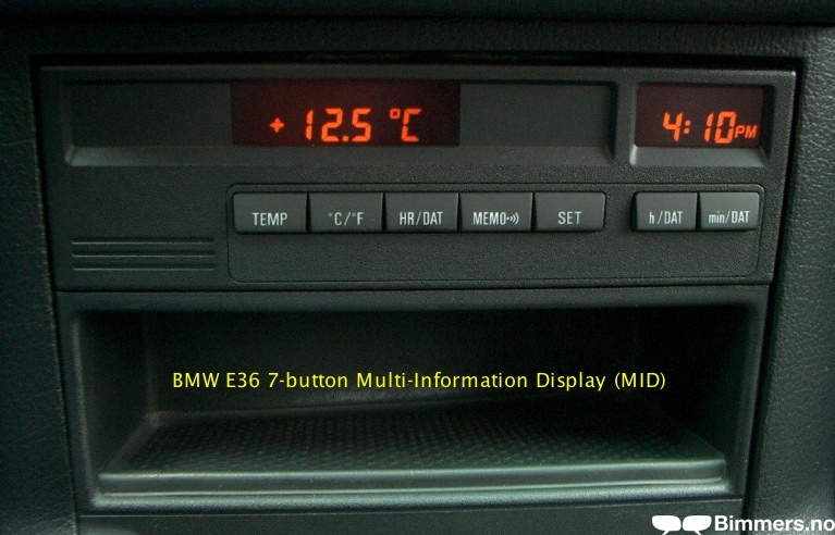

Jeg kan personlig ikke finne noen som har koblet fra manuell klokke til 7 knappers, gjerne link til dette?
Slik som denne, bare for å være korrekt.
Alt er bedre enn manuell klokke!

Det er vel fordi 7 knapperen er ubrukelig.
Så installer heller 18 knappers. Ligger mange DIY på google. Første søket min fant jeg to fine DIYer.

Ettermonterte 7 knappers med utetemp og digital klokke på min 1993 iS for noen år siden. Kjøpte kabelsett på Koed og kobla det opp. Kostet over 1000 lappen det ledningsnettet men var hvert hvær krone for å bli kvitt analog klokka :)
Har det ledningsnettet liggende hvis du er interesert kan jeg selge det til deg.
