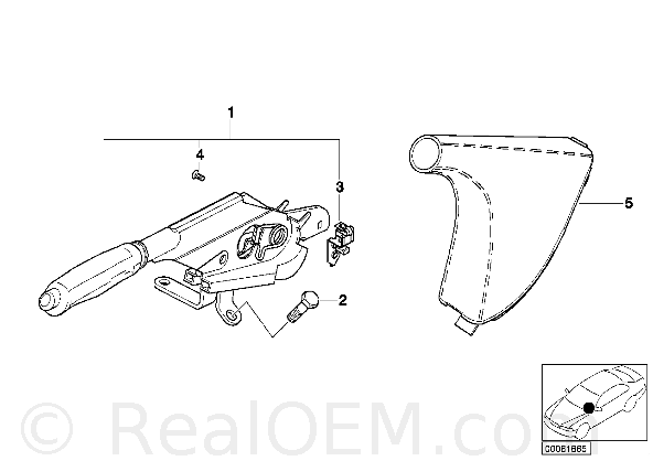

Føleren/varsel til håndbrekk sitter på selve spaken i bakkant, og aktiveres når man drar opp et par hakk og skaper kontakt. Ville begynt med å sjekket denne.
