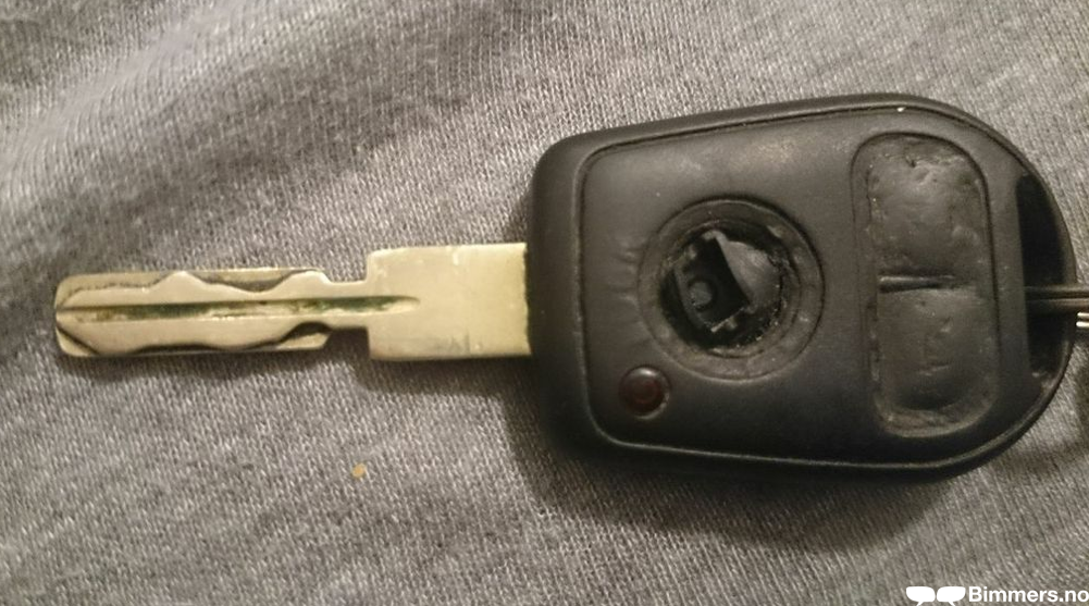

hermanoo90 Skrevet Mars 4, 2014 Forfatter Skrevet Mars 4, 2014 men må jeg kode da? har bare en nøkkel jeg.... sånn ser nøkkelen ut:
APedersen Skrevet Mars 4, 2014 Skrevet Mars 4, 2014 Oida, blir bra mye bedre med ny gummi da. Må vel gjennomføre det jeg linket om batteriet er ute i 1min tror jeg Men det er bare sentrallåsen etc D.Toft reagerte på dette 1
hermanoo90 Skrevet Mars 4, 2014 Forfatter Skrevet Mars 4, 2014 Jeg testa nøkkelen igjen istad, klarte å få den til å låse opp bilen en gang! (fjernstyrt) vil det si at det holder å bytte batteri og knapper? APedersen reagerte på dette 1
FredrikE24 Skrevet Mars 4, 2014 Skrevet Mars 4, 2014 Bytte batteri og knapper ja, ta en tynn flat skrutrekker, vipp av lokket bak, hiv ut de gamle, inn med de nye(CR2025(tror jeg det er) fra Clas Ohlsson feks.) innen 30 sekunder. Så er man good to go Ny nøkkel kan du bestille hos GS, koster 1,5 lapp, du bør ha en ekstra nøkkel.. Husk vognkort ved bestilling.. hermanoo90 reagerte på dette 1
E3Sex Skrevet Mars 4, 2014 Skrevet Mars 4, 2014 Hvis du får tak i tilsvarende nøkkel er det nok ikke vanskeligere enn å flytte over alt fra gamle til ny nøkkel, hovedkortet og chippen hermanoo90 reagerte på dette 1
FredrikE24 Skrevet Mars 4, 2014 Skrevet Mars 4, 2014 Hvis du får tak i tilsvarende nøkkel er det nok ikke vanskeligere enn å flytte over alt fra gamle til ny nøkkel, hovedkortet og chippen Ettersom han klarte å låse opp bilen med nøkkelen han har, så antar jeg lite strøm eller slitte knapper, å prøve med nytt batteri er både billig og enkelt. Funker ikke dette bør man gå videre. Å få tak i tilsvarende nøkkelemne? Det må bestilles, og da får du komplett nøkkel(har bare en nøkkel fra før også). Jeg hadde bestilt en helt ny nøkkel, jeg mener at det er verdt det , og byttet batteri og knapper på den andre. hermanoo90 reagerte på dette 1
