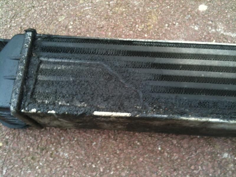

Er det normalt med oljesvetting på intercooler? e39
Har en 03 525dat e39. Etter ca 12.000 km så er intercooleren i front omentrent helt "igjenspaklet" av olje og dritt. Er det normalt med oljesvetting av intercooler? bilen bruker forøvrig ikke en dråpe olje.
Mener du åpningen? Isåfall ikke vanlig.
Mener du foran, så må du se hvor du kjører?
Da er den enten veldig skitten fra utsiden, så en vask kan hjelpe slik at du kan se hvor problemet kommer fra.
Det kan jo komme fra innsiden, altså en lekkasje.
Det kan være tidligere søl og masse støv bare.
Den var bra rein i august så dette er kommet på et halvt år eller ca 12.000 km. Men får prøve å vaske orntlig på nytt for å se, skal jo forsåvidt veldig lite oljesvetting til for at det ser ille ut når det blir blandet med veistøv. Men skal det ikke kun være luft som går gjennom intercooleren? det var det som fikk meg til å stusse på dette.
Joda, skal bare være luft. Men turbo svetter litt og da blir det litt olje der å. Om du tar av IC slangen så ser du nok noen/endel dråper med olje i bunn av slangen.
