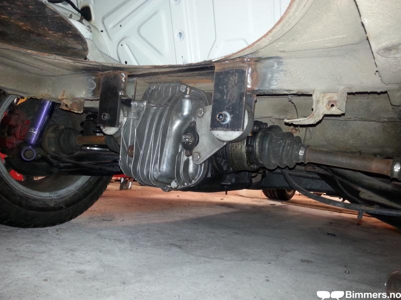

Bak:
D2 Coilovers rundtom
210mm M535 diff med 3.91 Utv.
Sviktstål aksler
M5 nav
M5 knuter
M535 medbringere
Delrin foringer i alt som er
Oppjusterte Hjulvinkler

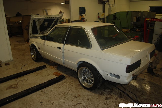

Slik så bilen ut før start. Den var meget bra for rust så lite har trengtes å bli gjort på den siden.

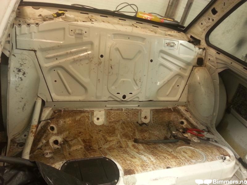

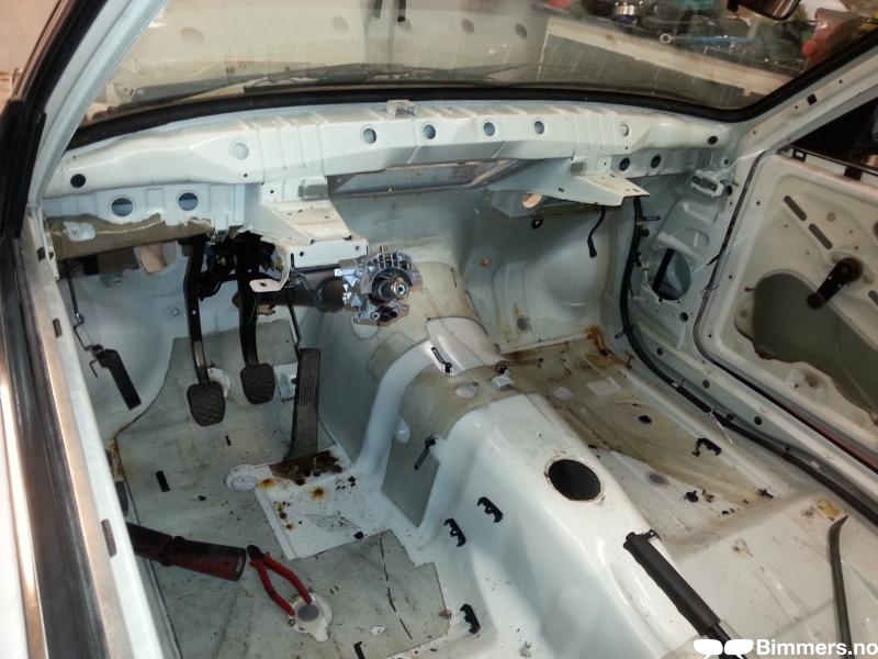

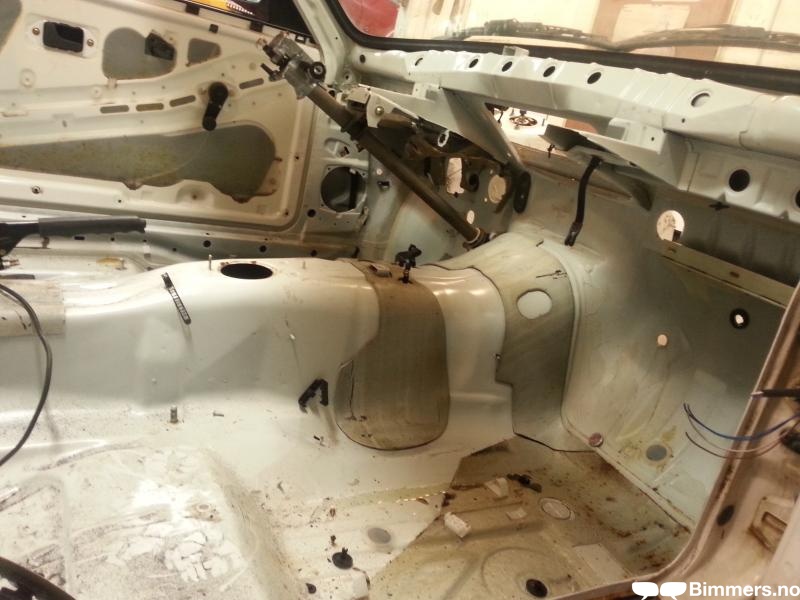

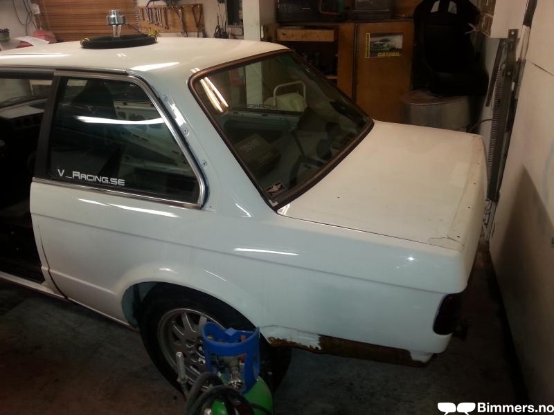

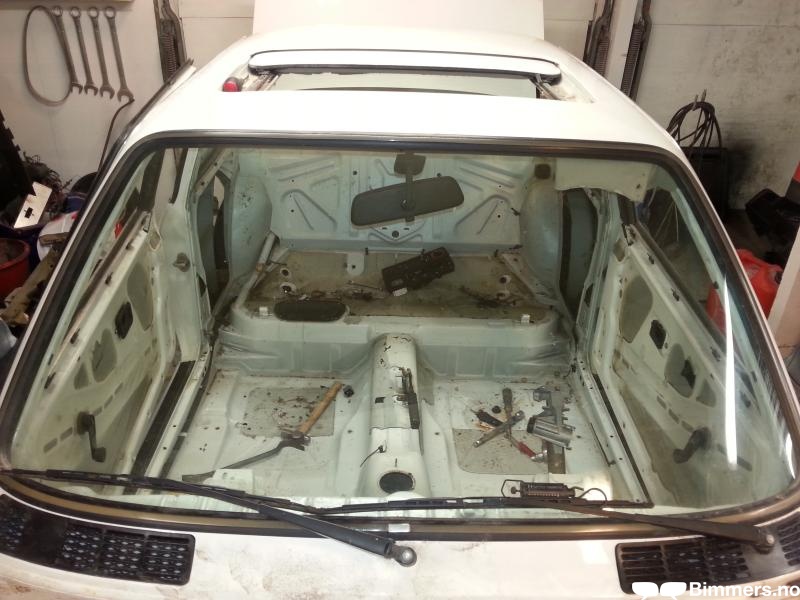

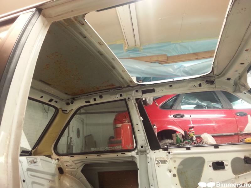

Har deretter rivd av det som var av interiør og drit inni bilen. Også den forbanna takluken. Hele poenget er att jeg skal holde bilen lettest mulig og da må slikt rask vekk, men også for å få buret klint opp til taket og ikke minst så har de 25-30kg mye å si i den høyden.

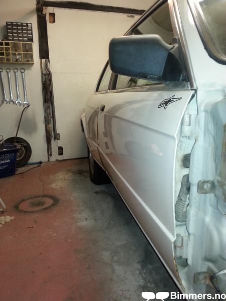

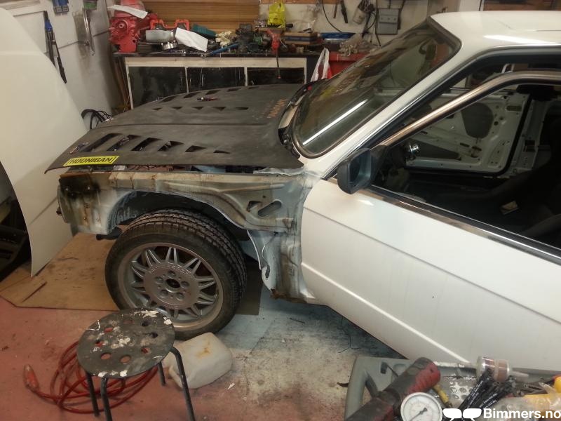

Også begynnt å bredde bilen bak, men dette går jeg tilbake fra da jeg skal ha breddekit rundt hele bilen.

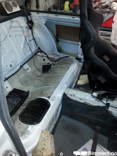

Vekk med driten
post-49814-0-05645700-1393969680_thumb.j
Den morsomme jobben med å fjerne asfalt matter. Ble 9kg fjernet bare der. Noen gode tips for å fjerne limet ? Tåler ikke bensindamp E.l.. er løsemiddelskadet nok som det er :P

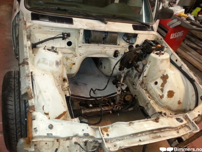

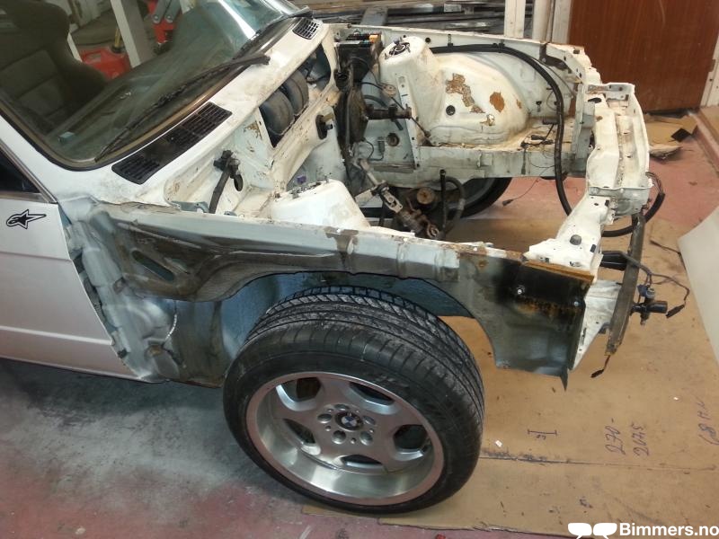

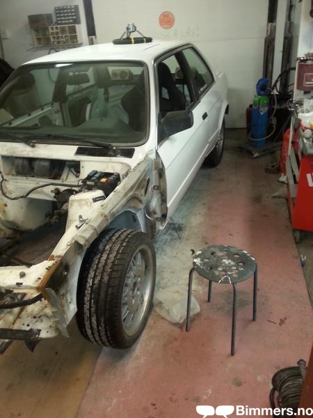

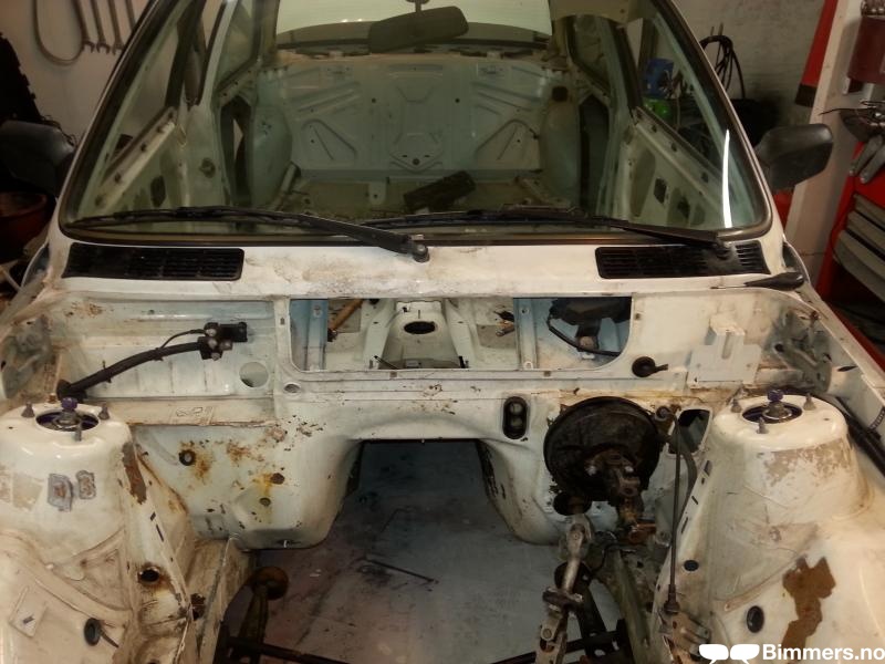

Har så begynte å skjære ut hatthylle og skillevegg for å lage Brannvegg. Skal ha bakmontert radiator for litt bedre vektfordeling så den skal sitte i brannveggen med kappe og luftforsyning via rør fra vinduet.
Lenger har jeg ikke kommet nå. Når jeg har fått fjernet lim fra gulvene osv skal bilen sendes til burbygging. Etter det kan jeg begynne med fabrikkering av ulike løsninger på bilen og gjøre alt klart av fester osv til alt som skal inn i bilen før den lakkeres. Planen er å stille opp på løp våren 2015, med en bil og motor som forhåpentligvis blir noe ulik havet av e30'er der ute.

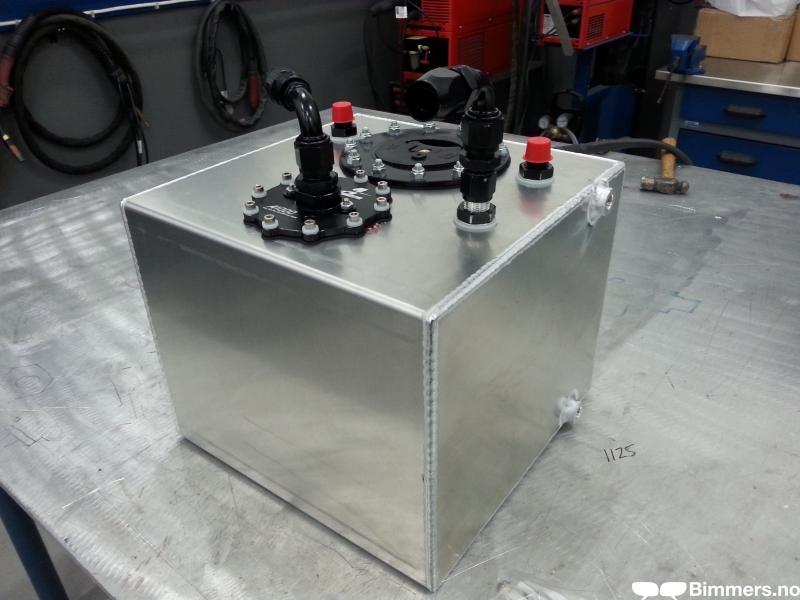

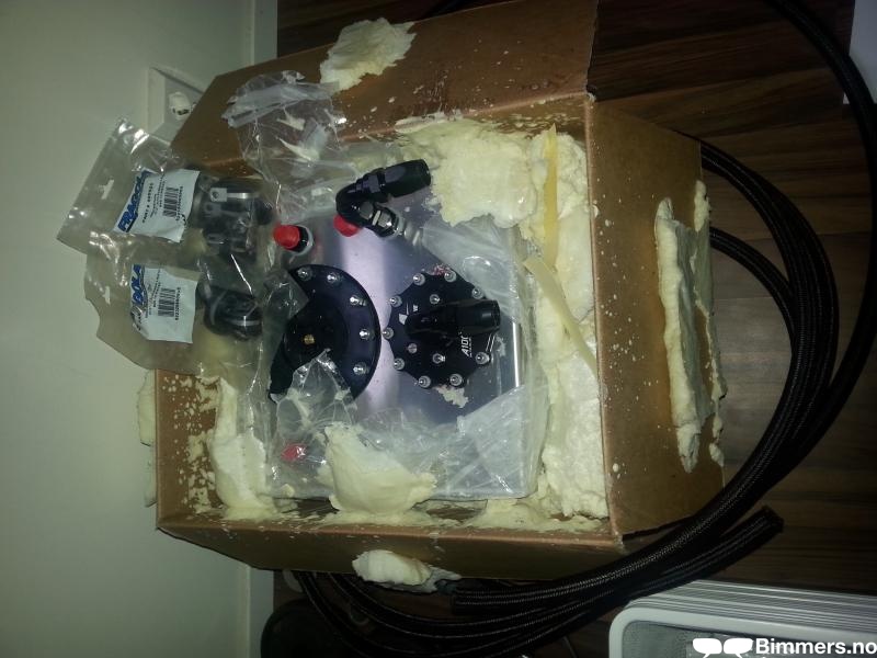

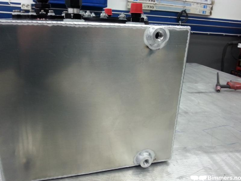

Her er drivstoffsystemet som er handlet inn. Aeromotive Stealth a1000 Fuelcell med 100 mikrons filter :) Blir levert til motor i Sorte AN10 i både tur og retur. Jævlig enkel og grei måte å gjøre det på da det ikke trengs catchtank/Swirlpot eller noe annet. Kun tur/retur. Så her blir det igjen spart vekt og det holdes ryddig. Kostnadene derimot holdes ikke nede :P Det koster skjorta + to til.

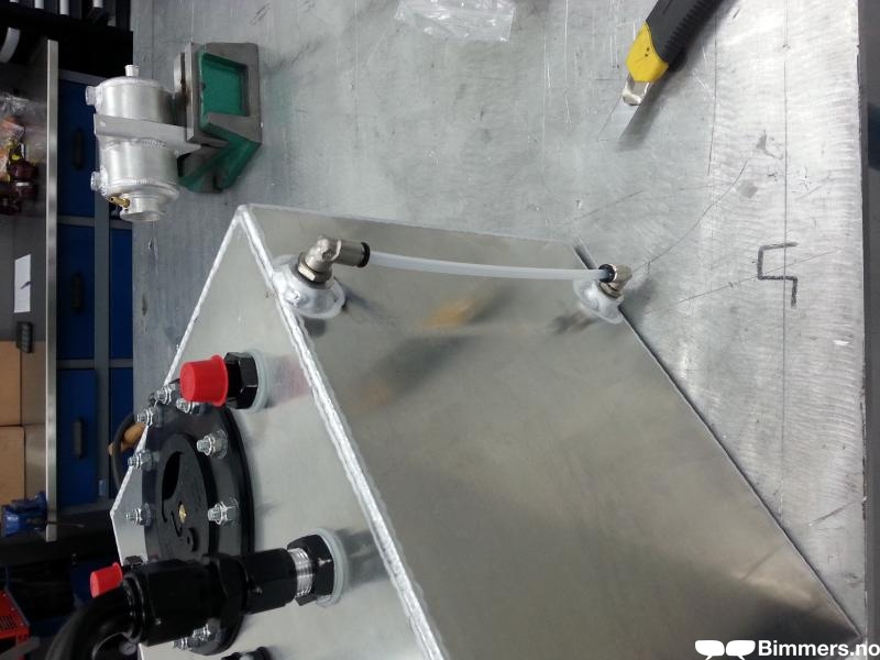

Bestemte meg for å få lagd en tankmåler som aldri slutter å virke ;)
Sveist inn en hylse med gjenger
post-49814-0-02201200-1394139834_thumb.j
2stk fittings med transparent rør imellom og du har en genial tankmåler :)
post-49814-0-13438700-1394140179_thumb.j

Asfaltmattene er borte, men mye av limet fra dem sitter igjen. Trenger andre tips enn å bruke løsemidler. Hue mitt tåler det ikke :P
