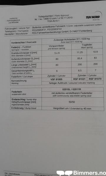

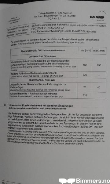

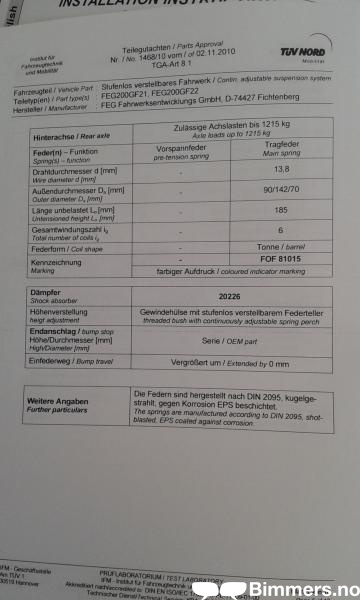

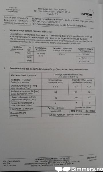

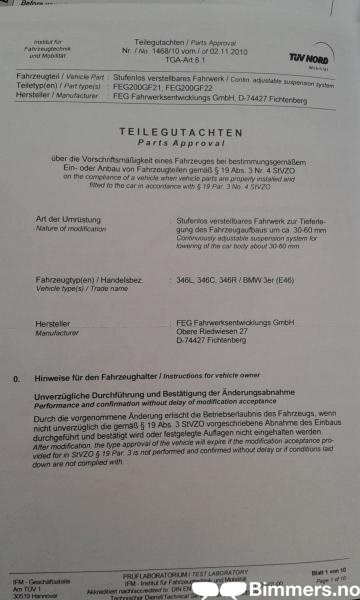

Noen som kan hjelpe meg med å tyde TUV papirene(maks og minimumshøyde for godkjenning!), har aldri hatt tysk på skolen.... :(
post-46529-0-24959800-1401998483_thumb.j
post-46529-0-41970300-1401998643_thumb.j
post-46529-0-29282000-1401998675_thumb.j
post-46529-0-58906200-1401998712_thumb.j
Høyde fra hjulsenter og til hjul bue forran 320mm og bak 310mm! Står ikke noe om hvor mye avvik du kan ha!
Som her, glemte å legge ut siste bildet, ikke rart jeg ikke fant det;)
