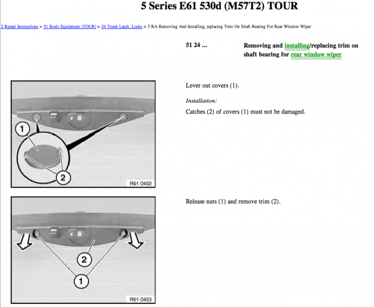

Du må stikke hånden inn imellom plastdeksel og bakluke, sette et skrujern inn i et spor bak på låsen til glassluken som får glassluken til å "poppe" opp. Har ingen link men det ligger en DIY på http://forums.5series.net

Takk, Morkan, for gode innspil... Jeg skal se om jeg får tid å se på dette i helgen... Er det noen som vet hvordan dekslene på innsiden av glassluka, på sidene og toppen fjernes uten at det knekker? Må man av med "hoveddekselet" bak metalluka først?
