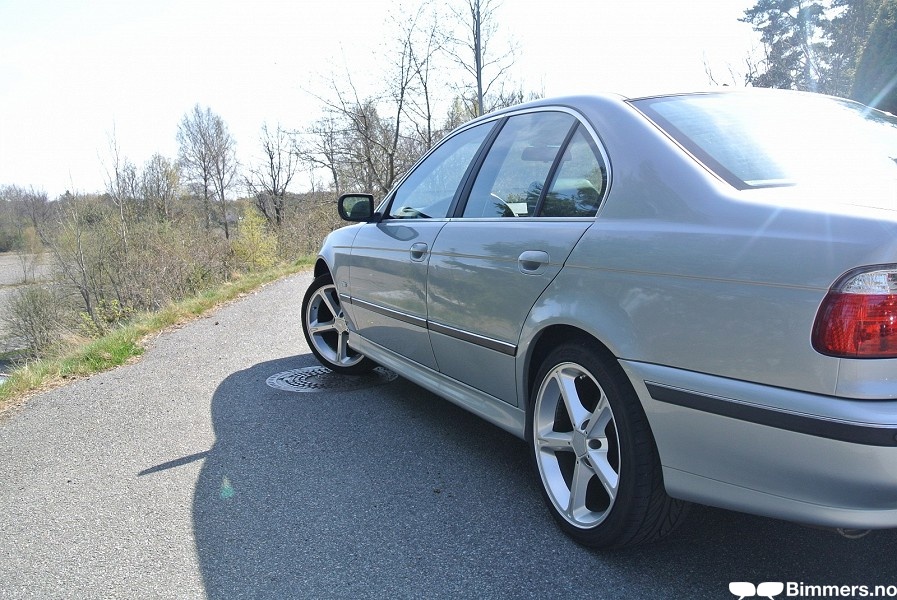

Jholmseth Skrevet Juni 1, 2014 Share Skrevet Juni 1, 2014 Etter å ha trålet finn for e39'er, falt endelig valget på denne her. En 97 528ia. Bilen har rullet 270.000 så noe småplukk er det, men fullt servicehefte, kun 3 eiere og lite rust Fikk bilen på naftest før kjøp, hvor det blant annet ble avdekket feil med lambda og vanos "mekanisk feil" på diagnose. Regner med at det er disse o-ringene og pakningene i vanosen som må byttes? Ellers så har bilen den velkjente pixelfeilen i instrumentpanelet. Tenkte å bestille kit fra pixelfix.net Har allerede kjørt over 1500km med bilen på to dager Tenkte å bytte til faceliftlyktene fra hella. Bilen har xenon, men følte ikke for å betale nesten 10k for xenon lykter, så da blir det vel halogen.Ikke førstevalget når det kommer til farge på interiør, men helt ok! Trelistene skal bort. Hvis noen har å selge, er det meste av interesse Stor navi. Noen som vet hvilket merke dette er? Kanskje bare noe kinagreier?Skinnsetene så ut til å aldri vært behandlet før. Har sett litt på Swisswax sin leather care cit. Erfaringer? Ganske uleselig! Da jeg var kommet halvveis på hjemturen la jeg merke til en hyle/kvine lyd fra motoren når bilen står i ro. Høres ut som den kommer helt fremst fra motoren, og kan minne om en reim lyd. Lyden forsvinner når jeg begynner å kjøre, men kommer med en gang jeg stopper. Den blir også sterkere hvis jeg setter bilen i drive eller revers iforhold til om den står i park. Lenke til kommentar Del på andre sider More sharing options...
