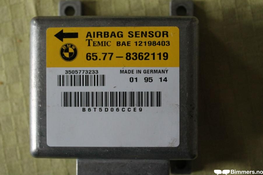

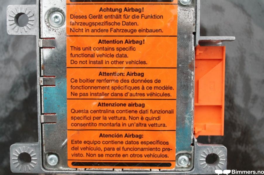

Espen Aass Skrevet Juli 17, 2014 Skrevet Juli 17, 2014 Control Unit Airbag 65.77-8362119 er gåen på min E38 728i 1996 mod. Har tatt diagonose med Icarsoft. Følgende står på displayet Icarsoft: SW - v4.2 Part Number 8362119 Hardware Number 01 Coding Index 02 Diagnosis IndeX 02 Bus Index 00 00 12 Spørsmålet er, kan jeg bruke en brukt? Fikk delen fra Koen og det står følgende under boksen: Slik ser boksen: Etter det jeg har søkt så finner jeg ingen ting om dette. Har fått høre at muligens understellsnummer og data på bilen ligger i denne. Noen her som vet? Slik ser boksen ut:
Sjøbuse Skrevet Juli 17, 2014 Skrevet Juli 17, 2014 (endret) At den ikke skal brukes i andre biler er nok ment med andre typer bil. Altså at den ikke må brukes i en E36. EDIT: Sjekket opp delenr du skrev. 8362119 Her er resultatet. E34: Details on E34 E34 518i Sedan, Europe E34 518i Touring, Europe E34 520i Sedan, Europe E34 520i Touring, Europe E34 525i Touring, Europe E34 525i Sedan, Europe E34 525ix Sedan, Europe E34 525ix Touring, Europe E34 525td Sedan, Europe E34 525td Touring, Europe E34 525tds Touring, Europe E34 525tds Sedan, Europe E34 530i Sedan, Europe E34 530i Touring, Europe E34 540i Touring, Europe E34 540i Sedan, Europe E34 M5 Touring, Europe E34 M5 3.8 Sedan, Europe Endret Juli 17, 2014 av Sjøbuse

Sjøbuse Skrevet Juli 17, 2014 Skrevet Juli 17, 2014 Jeg tasta inn delenr du skrev som også står på siste bildet ditt. Da kommer den lista opp. Så er kun til E34 fra europa.
Espen Aass Skrevet Juli 17, 2014 Forfatter Skrevet Juli 17, 2014 Jeg tasta inn delenr du skrev som også står på siste bildet ditt. Da kommer den lista opp. Så er kun til E34 fra europa. Ok. Takk skal du ha! Kan jeg spørre om en link til den siden? Har sjekket er del, men noen liste har jeg ikke funnet. Får sjekke den som sitter i bilen.
Sjøbuse Skrevet Juli 17, 2014 Skrevet Juli 17, 2014 http://www.realoem.com Her er søkeresultatet på nr. http://www.realoem.com/bmw/partxref.do?part=8362119&showus=on&showeur=on
