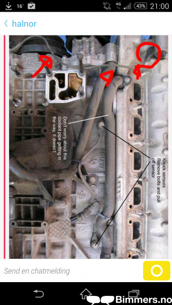

Noen som vet hvor denne skal? Kontakt e46 330
post-49688-0-35357200-1405623647_thumb.p
Den er plugget i toppen, bak vanos solenoid, som på bildet over, men andre enden med en kontakt (3 pins) henger og slenger, og jeg har ikke peiling på hvor den skal plugges i.
Den skal plugges på under innsuget. Kommer en kort kontakt ut av den plastboksen undersiden av innsuget som denne passe i :)
Da høres det ut som jeg googlet frem til den samme. Dritet er at boksen er fjernet, så sliter med å lokalisere kontakten den skal plugges i.
Edit: Fant den. Bare stakk en hånd under kompressoren og følte meg frem til den. Tok litt tid, men fuck it. Tusen takk for bekreftelse :)
