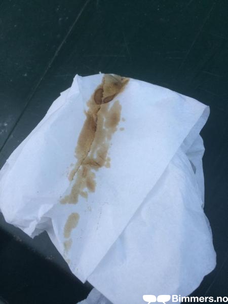

Bmw1995 Posted July 31, 2014 Posted July 31, 2014 hei jeg lurer på om oljen på bilen skal være så lyse brun på bensin motor
Espen Aass Posted July 31, 2014 Posted July 31, 2014 hei jeg lurer på om oljen på bilen skal være så lyse brun Åssen olje er dette? Merke og viskositet. Og er motoren bensin eller diesel?
Bmw1995 Posted July 31, 2014 Author Posted July 31, 2014 Vet ikke ossen olje da den har vært på siden jeg kjøpte den er en bensin motor.. jeg syntes den virker litt tynn.
Espen Aass Posted July 31, 2014 Posted July 31, 2014 Vet ikke ossen olje da den har vært på siden jeg kjøpte den er en bensin motor.. Er vel ikke unormal farge hvis olje ikke er gammel (lite kilometer) Mobil 1 er ganske lys i fargen feks. Men lukter det bensin av olja?
Bmw1995 Posted July 31, 2014 Author Posted July 31, 2014 nei ikke akuratt men nå har den stått i hele dag. så også at vanne var litt brunt istad. bilen har gått over 300 så bygnner vel kansje og bli litt sliten..
Sindreh Posted August 1, 2014 Posted August 1, 2014 Bytt olje du, så er du helt sikker. hell en kork diesel i olja og kjør i 10-15 sek på tomgang, så bytter du. Da skal du se du får ett nytt resultat
Espen Aass Posted August 1, 2014 Posted August 1, 2014 Bytt olje du, så er du helt sikker. hell en kork diesel i olja og kjør i 10-15 sek på tomgang, så bytter du. Da skal du se du får ett nytt resultat Eller oljerens og Omega 917
Bmw1995 Posted August 1, 2014 Author Posted August 1, 2014 Ok da skal jeg prøve på det.. var litt redd for at det var toppakning.
Sindreh Posted August 7, 2014 Posted August 7, 2014 du hadde nok sett om det var toppakningen ja. gul/hvit majones på peilpinnen
bmwmann24 Posted August 8, 2014 Posted August 8, 2014 du hadde nok sett om det var toppakningen ja. gul/hvit majones på peilpinnen Nja, har sett gul/hvit majones i lokket og på peilepinne på flere "bykjørte" biler. Etter en langkjøring på 4-5 mil så var majones borte.
aalgaard Posted August 8, 2014 Posted August 8, 2014 ser olja ut som milkshake? Kan tyde på at det er vann i olje når den er lysebrun
Bmw1995 Posted August 8, 2014 Author Posted August 8, 2014 ser olja ut som milkshake? Kan tyde på at det er vann i olje når den er lysebrun Den ser sånn ut
Otis Posted August 8, 2014 Posted August 8, 2014 Ser ut som fin olje. På bensin biler pleier det ikke å bli svart olje.
bmwmann24 Posted August 8, 2014 Posted August 8, 2014 Minker kjølevannet ditt? Blir motoren for varm? Hvis ikke, så er ikke toppakningen din er gåen. Gjør en flush m enten diesel eller omega. Bytt ut oljen og filteret.
