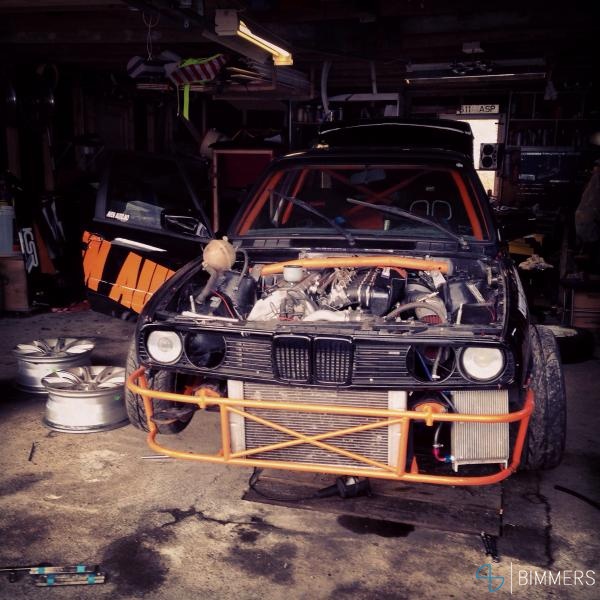

|Ole| Skrevet Mars 8, 2015 Forfatter Skrevet Mars 8, 2015 Legge ved eit til, er blitt eit kjedelig forum det her men eg fortsette no å legge ut bilder/oppdateringer. Jobba om dagen med å senke travers for og få på igjen tårnstaget mitt, ordne litt i dårleg kontant i tennings pinnet på hjernen og litt sånn stig. reagerte på dette 1

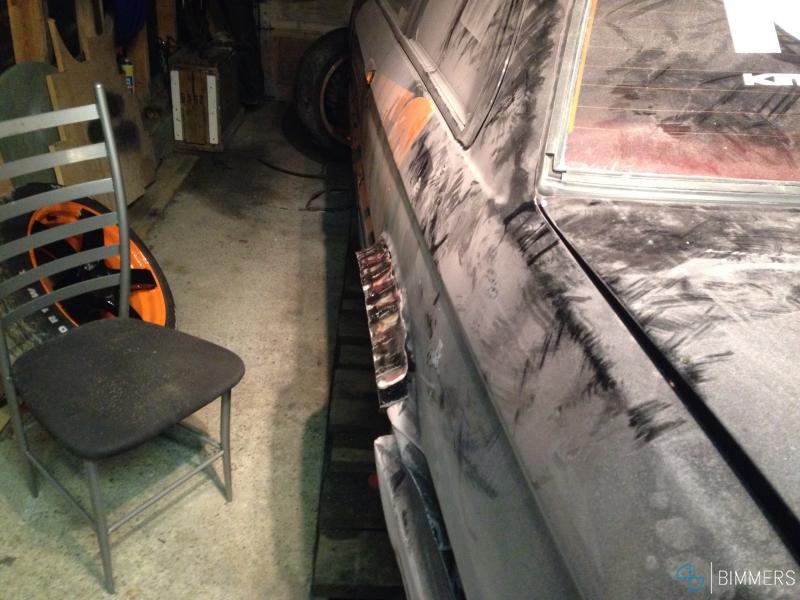

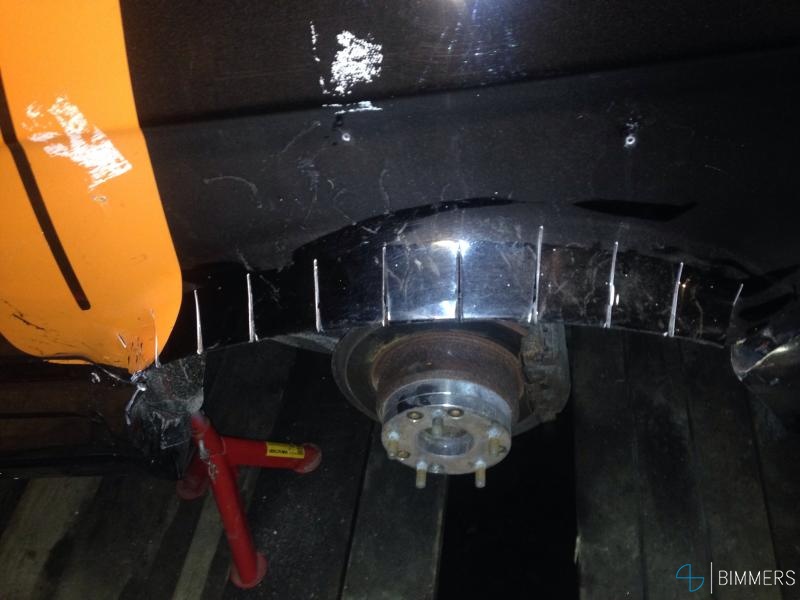

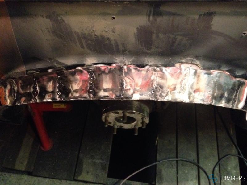

|Ole| Skrevet Mars 20, 2015 Forfatter Skrevet Mars 20, 2015 Har no bretta ut skjermane ein del så dei skal dekke mesteparten av bredderane så dei holde litt lenger om dekkbana skulle løsne Hadde ikkje anna enn rørtråd sveis tilgjengelig, vanskelig å sveise uten gass synst eg... Blei no so som so men skal sparklast/lakkast uansett Dirty reagerte på dette 1
|Ole| Skrevet Mars 22, 2015 Forfatter Skrevet Mars 22, 2015 Har no hatt nokk vinkel på hjula til tider

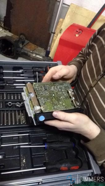

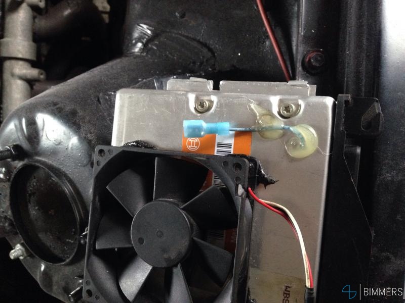

|Ole| Skrevet Mars 22, 2015 Forfatter Skrevet Mars 22, 2015 Har som sagt tidlegere hatt dårleg kontakt på pluss til tennings releet på hjernen, vi prøvde å ta ut gamle stikket å klipe det isammen for også lodde det på men det funka dårleg...Løsna etterkvart å stikket knakk til slutt i 2. Så istedenfor att eg skaffa meg ny å gjer noko som eg ikkje veit kjem til å funke så opna vi hjernen å lodda ein kabel direkte på kretskortet, dette er gjort av ein elektro ingeniør så det burde vere godt nokk Legger til att det er forrige eiger som har festa vifta der, trur den har dårleg funksjon utan riller i lokket og på undersida
