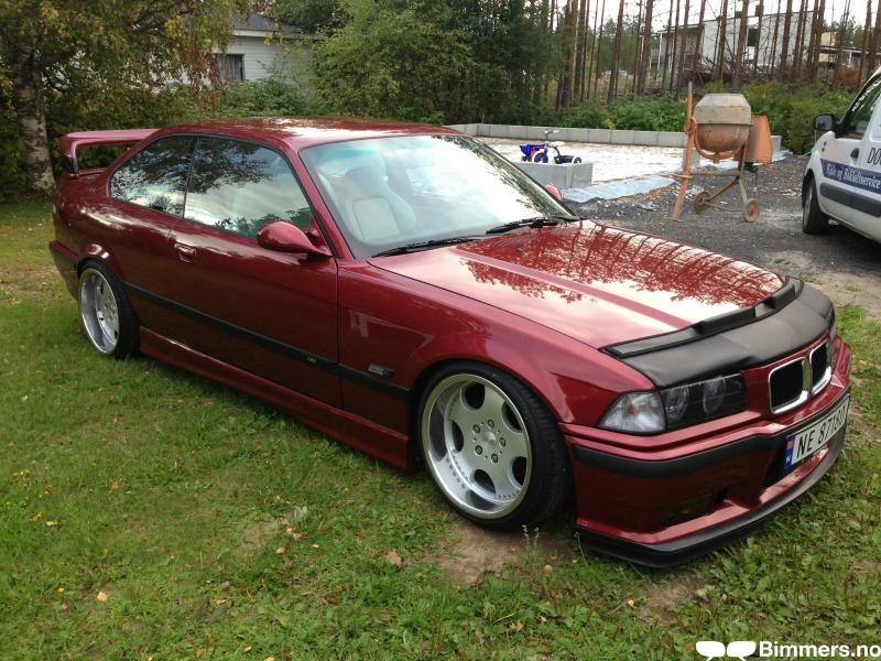

Peak Skrevet September 17, 2014 Skrevet September 17, 2014 Det skal nok gå med nok strekk... Hadde 9,5 bak med et40 på min tidligere sedag, dekket var da 245 bredt, uten subbing. Her ser du bilen med et annet sett med hjul, 8,5" med 15 i offset / 225 bredt all over... Stikker faktisk en helt del mer ut bak enn hva de gjorde foran... Dette subbet noe bak og ved fult rattutslag foran. Helt uten vals foresten... Jeg ville funnet meg felger i enten 8,5" evt. 9" både foran og bak, med offset på ca. 20 og oppmot 25 for å få kant i kant med skjermen din... Dekk ville jeg gått for 225 uanset bredde både foran og bak
