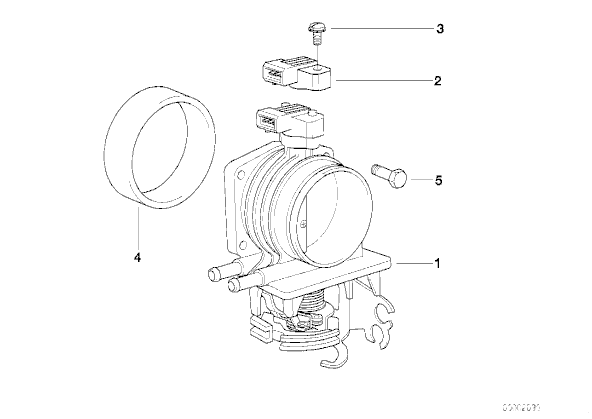

Eneste problemet er at når jeg starter så rev´er den opp til ish 5000 omdr. noen forslag til hva som kan forårsake dette?
Har sjekket gasswirene, sjekket luftslanger osv så godt det har latt seg gjøre, men finner ikke feilen...
Ah, men virker rart mtp at jeg tok motoren ut av en bil som kjørte. Men skal sjekke det i morgen
Kan innsuget ha flyttet på seg eller noen slanger blitt revet løs når jeg løftet motoren? Har ikke sett noe, men iflg det du sier Lagunilla så høres det ut som jeg også har problemer med at motoren suger luft?
Tok ikke ut innsugsmanifolden nei, men tok den nesten ut i dag, den henger jo fast i en hel haug med ledninger, slanger og rør under der! :P
Får en kamerat til å ta en titt på det i kveld så får vi se hva vi finner ut av, sikkert en bagatell som jeg er for lei til å klare å se :P
Var ikke noe problem å løfte den ut :) tok motor/gir i et med manifolden på og alt jeg :) ka det ha gjort noe med innsuget, at jeg har fått press på det eller noe? :s har skrudd ut 7 stk 11mm som holder innsuget til toppen, samt 2 stk 10mm som holder den til blokken, men er slanger osv som holder den nede, har løsnet kjølevæskeslangene inn på gasspjeldet, men hjalp ikke.. henger fortsatt igjen..
Er en slange fra innsug til bkf, men den er fin, har også sjekket ene vakumslangen opp til fuelrailen, den er fikset... men skal ned i garasjen nå snart og sjekke mer..
Da fant vi endelig problemet :)
Det var en bagatell fra min side ved å ha montert gasswirene omvendt, så selv om de var ganske slakke så spente de gasspjeldet åpent..
Samt en dårlig luftmassemåler, så jeg må få tak i en ny der. Men nå fungerer den iallefall! :)
