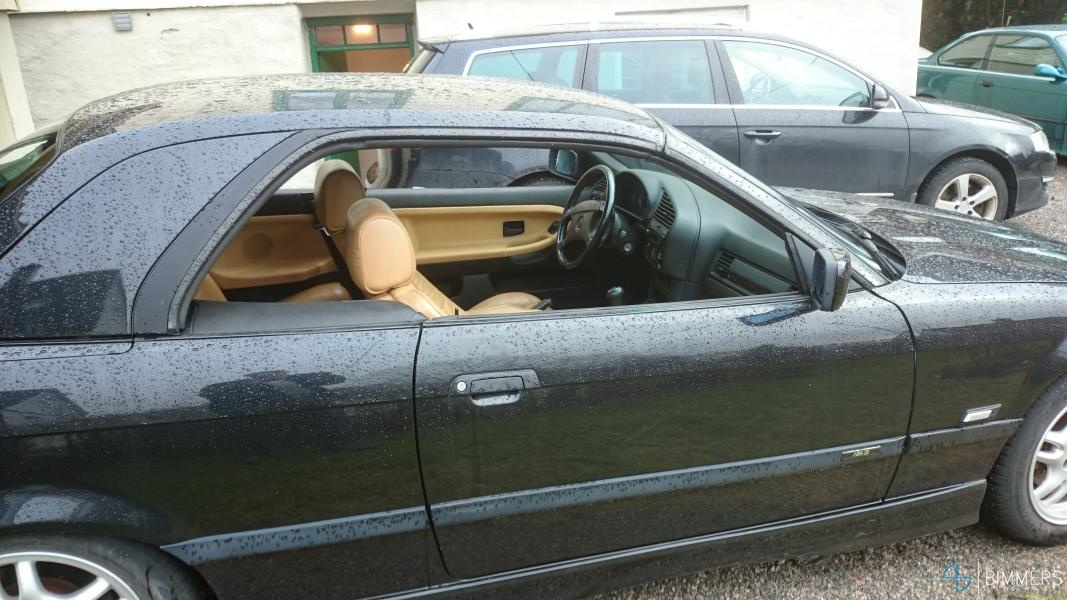

Wazu Skrevet Januar 18, 2015 Share Skrevet Januar 18, 2015 (endret) Da var tiden endelig kommet for ny bil. Etter nesten 6 år med min trofaste 318is coupe var jeg ganske giret på noe nytt. Gikk lenge fram og tilbake med meg selv om hvilken bil jeg ville ha, så vel på e46, e38, e36 ++, men valget falt til slutt på en E36 320 cabriolet. Har egentlig aldri tenkt over å kjøpe cab, men da jeg så denne så ble det kjøp. Et par mobilbilder fra rett etter jeg hentet den: Litt om bilen: 94 modell 320i cabriolet Cosmosschwarz Metallic (lakkert på nytt for 3 år siden) Hardtop i bilens farge Svart el-cab M-tech front + sideskjørt og lister Beige skinninteriør Importert til norge i 2001 Vinterlagret av tidligere eier(e?), så lite rust Utstyrsliste: S240A Lenkrad Leder Airbag - Leather steering wheel S388A Verdeck schwarz - Softtop, blackS398A Verdeck EM halbautomatisch - Softtop, electromech. semiautom. S428A Warndreieck und Verbandstasche - Warning triangle and first aid kit S473A Armlehne vorne - Armrest front S494A Sitzheizung Fahrer/Beifahrer - Seat heating driver/passenger S510A Leuchtweitenregulierung - Headlight aim control S556A Aussentemperaturanzeige - Outdoor temperature indicator S650A CD-Laufwerk - CD player L801A Länderausführung Deutschland - National Version Germany S900A Elektronische Wegfahrsperre - Electronic immobilizer Er litt småplukk som må ordnes på bilen. Av større ting som må gjøres er det forsåvidt bare kluss med el-caben som må fikses, så det må jeg får i orden før sommeren. Av planer for bilen blir det å få ordnet alle småtingene og fikse cab'en. Ellers tar jeg det litt som det kommer. Har fremdeles gamlebilen, så bytter gjerne om litt deler fra den, f.eks M3speil, M-tech girkule med lys, anlegg, sommerfelger og litt annet jeg føler for. Om jeg hadde fått fatt i noen sportsstoler i samme farge (helst vader-seter), eventuelt komplett sportsinteriør i svart hadde ikke det vært feil. Senk kommer nok før sommeren også, og kanskje ny eksos. Tar ting litt etterhvert som jeg finner ut hva jeg vil. Nå holder jeg på å gå over bilen og lage en handleliste på GS med diverse ting jeg ser jeg trenger eller som må byttes. Har aldri vært borti cab før, så blir nok endel spørsmål underveis. Men tror det kan bli en gøy bil til sommeren Endret Juni 12, 2015 av Wazu Lenke til kommentar Del på andre sider More sharing options...
williamwiers Skrevet Januar 18, 2015 Share Skrevet Januar 18, 2015 Følger med her interiøret ble litt for lyst for min del.. Hadde vært fint med litt mørkere og litt mer brunt Sleng it litt bilder av fronten og baken og Km-stand på denne? Lenke til kommentar Del på andre sider More sharing options...
Daniel. Skrevet Januar 18, 2015 Share Skrevet Januar 18, 2015 Fin bil E36 cab ser veldig bra ut med hardtop. Og beige interiør passer bra med svart bil! Lenke til kommentar Del på andre sider More sharing options...
Nyheim Skrevet Januar 18, 2015 Share Skrevet Januar 18, 2015 Pen cab du har kjøpt deg! Hardtopp er et must Beige kan være fint hvis det blir godt vedlikeholdt, men så snart det blir slitt og mørkner til så ser det forferdelig ut, så vær nøye å smør det Lenke til kommentar Del på andre sider More sharing options...
Wazu Skrevet Januar 18, 2015 Forfatter Share Skrevet Januar 18, 2015 (endret) @WilliamW: Her er eneste bildet jeg har av fronten. Skal ta flere bilder til uken. Den er gått rett under 260k km, men bærer ikke noe særlig preg av det. @danielStance: Takk, likte selv kontrasten i interiøret. Alt er svart utenom skinnet (til og med tak og gulvteppe) er svart. @Nyheim: Takker, ja følte også at det måtte være med hardtop, da bilen nok skal brukes litt om vinteren også. Pluss det regner mye i Bergen . Tenkte å levere bilen inn til skkkelig skinnrens/vask/vedlikehold, da det er litt mørknet. Men kanskje jeg begir meg ut på det selv først. Endret Januar 18, 2015 av Wazu Lenke til kommentar Del på andre sider More sharing options...

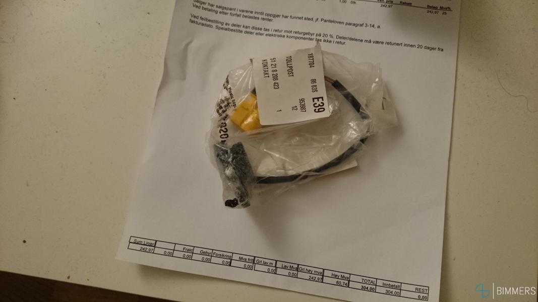

Wazu Skrevet Januar 20, 2015 Forfatter Share Skrevet Januar 20, 2015 Kjøpte første delen til bilen i dag. Ny microbryter til førerdøren, siden vinduet ikke går opp/igjen når jeg åpner døren. Ganske irriterende å måtte lirke døren igjen når jeg går ut av bilen. Noen som har byttet den før og har noen gode tips å komme med? Tenker også på å kjøpe nye høyttalere (står orginale bmw høyttalere i bilen nå mistenker jeg), og da montere diskantene i døren samtidig som jeg tar microbryteren, så slipper jeg å rive av dørsiden flere ganger enn nødvendig. De klipsene den er festet med er jo alt annet enn solide . Ellers skal jeg nok bytte motorolje snart, noen som har noen anbefalinger? Del eller helsyntet på disse motorene? Lenke til kommentar Del på andre sider More sharing options...

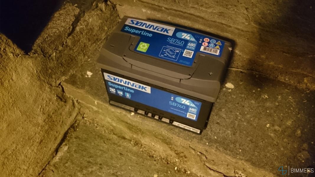

Wazu Skrevet Januar 21, 2015 Forfatter Share Skrevet Januar 21, 2015 (endret) Ble noe på bilen i dag også faktisk. Måtte ha nytt batteri, da det som stod i når jeg kjøpte bilen var helt kaputt. Gammelt biltema-batteri, som var omtrent tom for syre. fyllte på sikkert en liter batterivann og hadde den på lading i tre dager i håp om at det kanskje skulle være brukandes, men etter to-tre kjørerturer så var det like tomt igjen, nektet rett og slett å ta til seg strøm (dynamoen lader bra, har sjekket det). Og iom at jeg må bruke bilen i morgen, mens gamlebilen skal på eu-kontroll, så ble det til at jeg kjøpte meg nytt batteri etter jobb. Og for en forskjell, bilen starter som et skudd, og det virker på meg som om den går bedre også, men det kan være bare fantasien min. Endret Januar 23, 2015 av Wazu Lenke til kommentar Del på andre sider More sharing options...

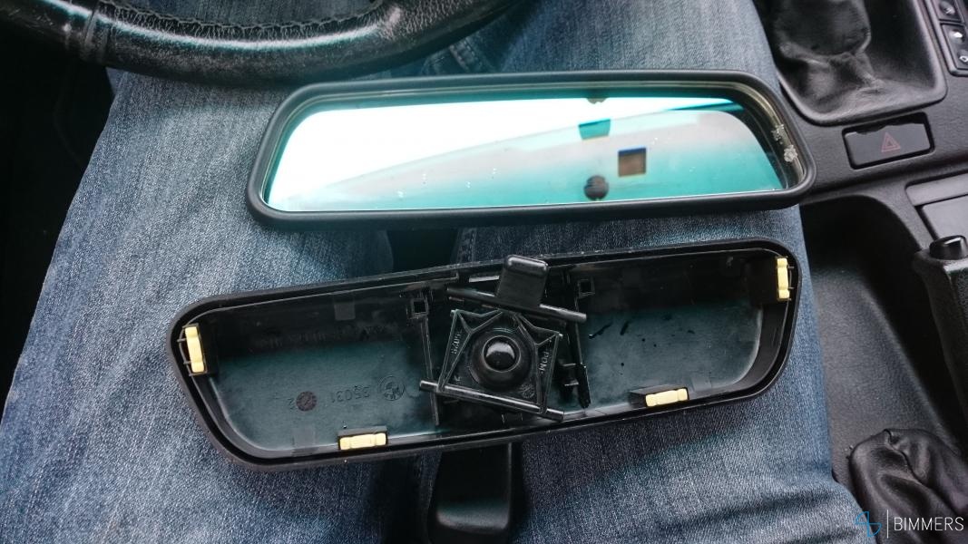

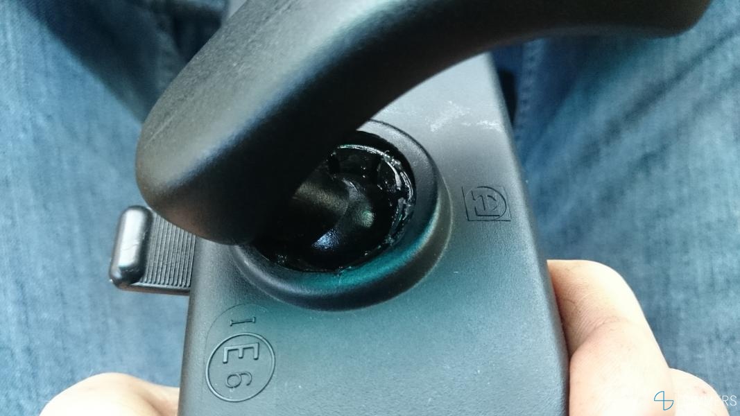

Wazu Skrevet Januar 24, 2015 Forfatter Share Skrevet Januar 24, 2015 I dag har jeg fått gjort en hel del småplukk med bilen. Og til og med husket å ta bilder av det meste underveis. Kjøpte diverse vaskeprodukter, litt påfyll til det jeg har fra før. Ny vaskeklut, nye pads, ny trim detailer og cab-vask: På veien hjem etter jeg hadde hentet bilen skulle jeg justere speilet, men tror det var såpass lenge siden noen hadde gjort det at den satt rimelig godt fast, så da "knakk" noe inni speilet. Tok det ned i dag for å se på, og heldigvis var det bare klipsene inni som hadde hoppet av. Smurte opp mekanismen skikkelig, vasket speilet godt på baksiden der det vanligvis er vanskelig å komme til, og hang det opp igjen. Lekende lett Mekanismen som hoppet av klipset tilbake på plass Smurt opp Av en eller annen grunn har tidligere eier(e) hengt opp ikke en, ikke to, men hele tre autopassbrikker, noe som så utrolig sløvt ut. Så mens jeg hadde speilet nede og det var lett å komme til fjernet jeg de tre knottene. Tok først en tynn kobbertråd (hadde planer om å bruke fiskesnøre, men fant ikke noe) og "saget" av den hvite plastknotten, før jeg skrubbet lenge og vel med rødsprit og en skuresvamp for å få vekk limrestene. Glemte såklart å ta bilde når jeg var ferdig, men det det ble meget bra, ser mye bedre ut med "clean" frontrute. Varselblink-knappen var knekt og lyset virket ikke, så byttet over fra den andre bilen. Mye bedre. Byttet også over panserdempere og baklukedempere, da disse var såpass slitt av panseret ikke ville holde seg oppe uten hjelp, og bakluken var treg opp og ned. Kjøpte nye til is'en for noen år siden, så de var i bra stand. Enkel operasjon, et klips i hver ende, og hever intrykket av bilen når jeg slipper å holde panseret oppe. Byttet også om på panseremblemene, da det som stod på bilen var slitt, mens på is'en hadde et rimelig nytt emblem. Igjen, småting, men hever helhetsintrykket, og koster meg ikke noe å bare bytte kjapt over. Fant også ut mens jeg rengjorde litt innvendig at jeg kan heve/senke rattet, jeg trodde dette var ekstrautstyr, da ingen av de andre e-36'ene mine har hatt det. Ble positivt overrasket. Lenke til kommentar Del på andre sider More sharing options...
