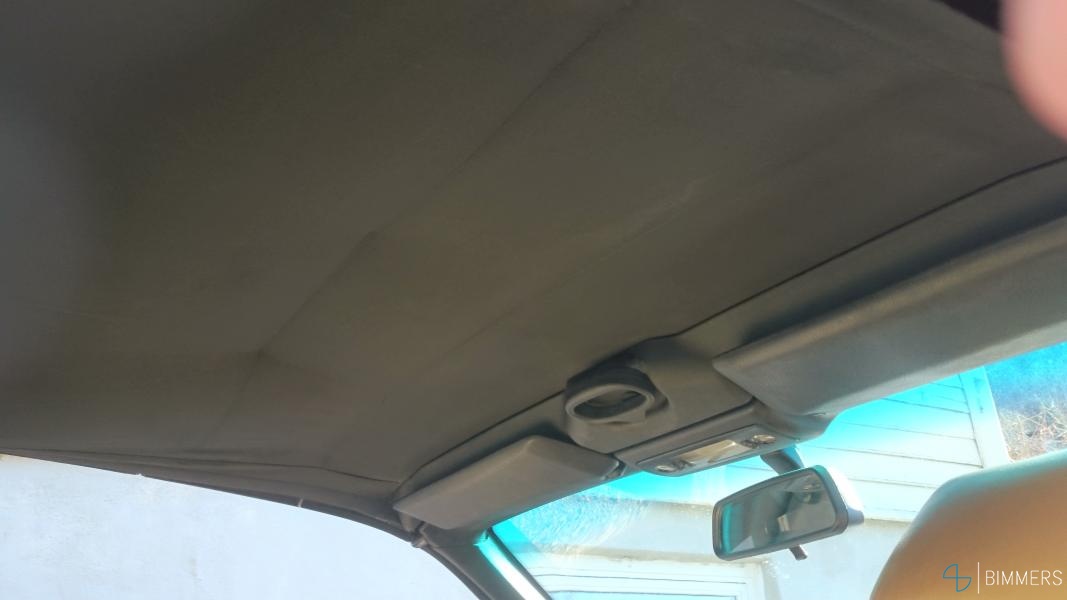

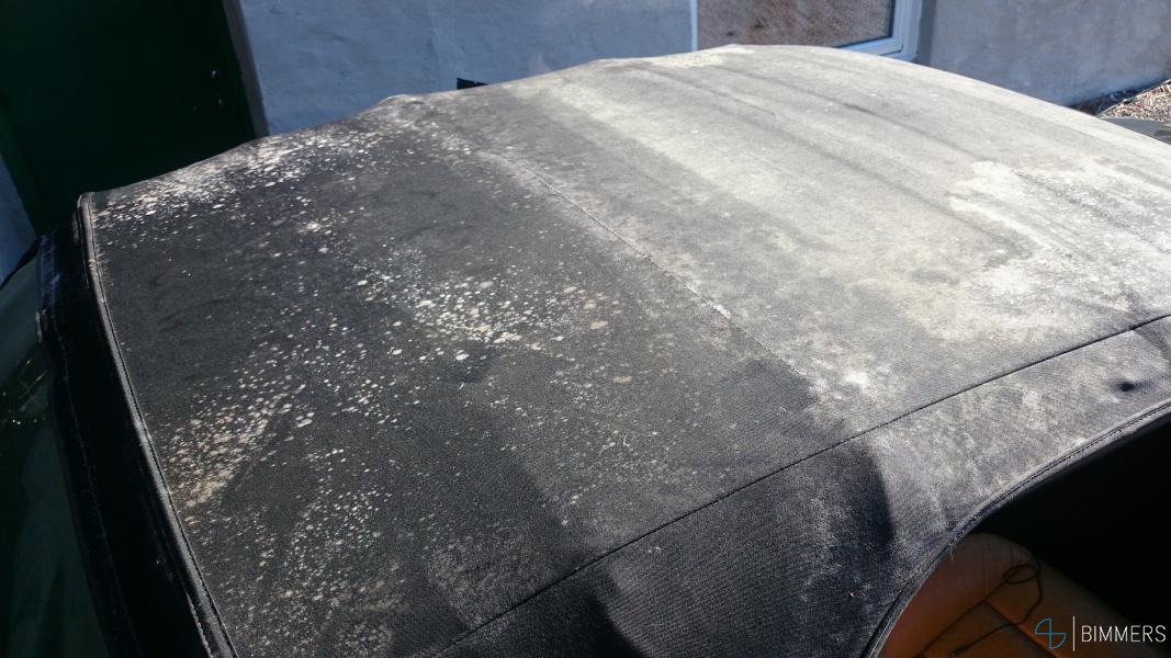

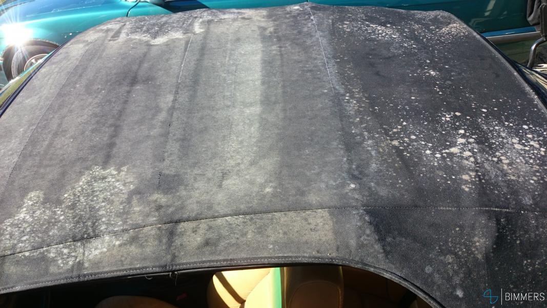

Og i dag, siden det var fint vær, begynnte jeg å vaske soft-top'en. Den fungerer som sagt ikke, usikker på hvorfor, men derfor har den bare lagt foldet vekk i rommet sitt siden den sluttet å fungere, hvertfall over ett år i følge forrige eier. Så Tenkte jeg skulle ta den ut i dag og gi den en god vask/rens, og kanskje se litt på hvorfor den ikke fungerer også.

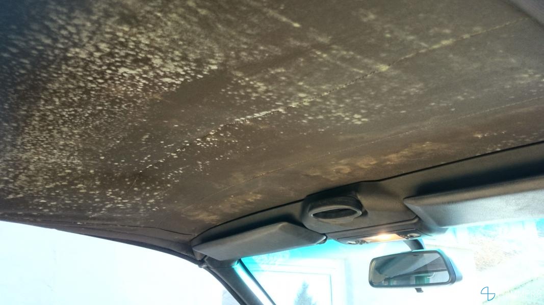

Etter å ha lagt foldet vekk såpass lenge, litt fuktig, så var det kommet en god del mugg på trekket, både inni og utvendig. Lite delikat:

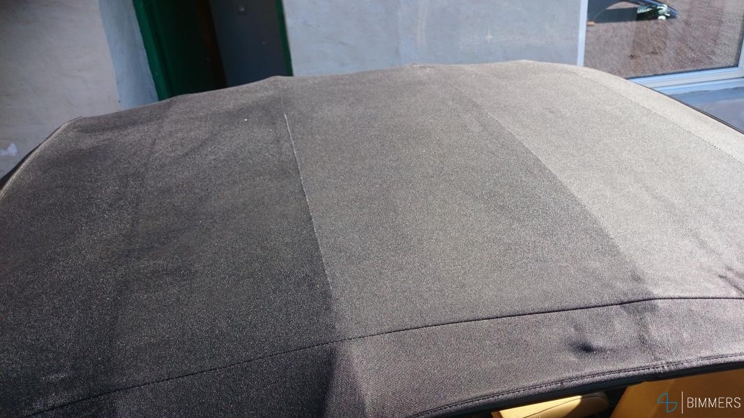

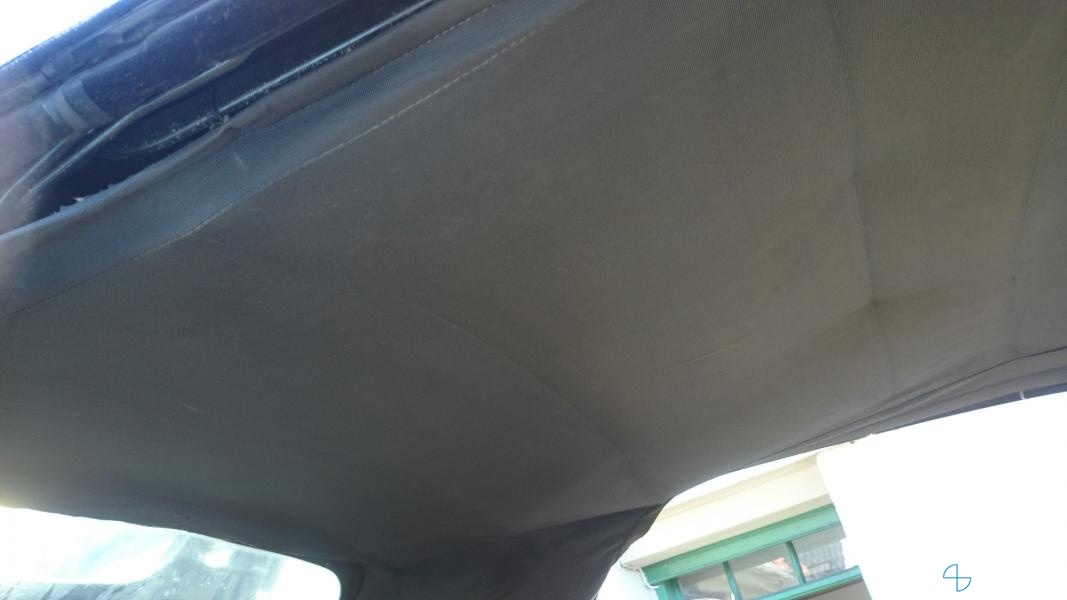

Absolutt ikke noe jeg har lyst til å kjøre rundt med :). Så da var det fram med masse varmtvann, såpe, tekstilbørste og cab-rens. Etter MYE vasking og gnukking ble resultatet mye bedre. Skal nok vaske den mer senere, og har også kjøpt cab-imprignering, for å sikre at den er vanntett, skal legge det på før jeg tar i bruk toppen.

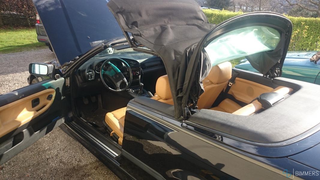

Lot den stå lenge i solen og tørke når jeg var ferdig, og kjørte også en lengre kjøretur. Ett skritt nærmere å bli klar til sommeren. Må bare finne ut av hvorfor taket ikke fungerer. Skjer absolutt ingenting når jeg trykker på knappen til taket. Har lest masse rundt på nettet for å prøve å finne ut hva det kan være. Det er visst en sikring i bagasjerommet jeg ikke har sjekket enda, håper den er gåen. Ellers har jeg koblet strøm rett på begge motorene, og de virker fint. Men iom at ingenting skjer, og det ikke er noen lyder, så tyder det jo på noe elektrisk etter min mening, enten en sikring, et rele eller noe slikt. Tenker å kanskje levere den på verksted så de kan ta diagnose av cab-modulen, hvis ikke jeg finner ut av noe selv.

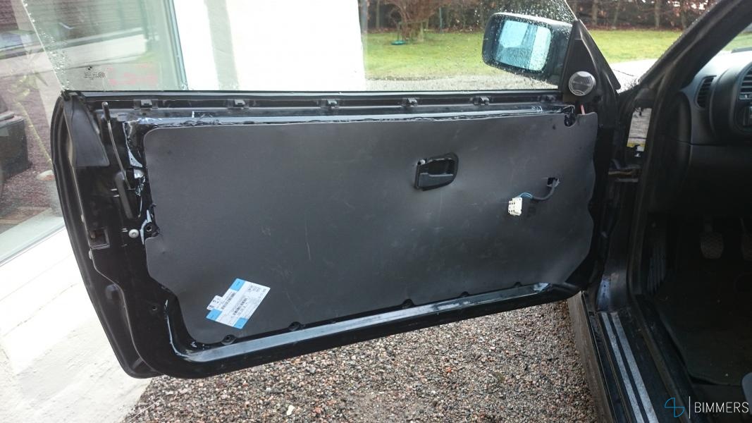

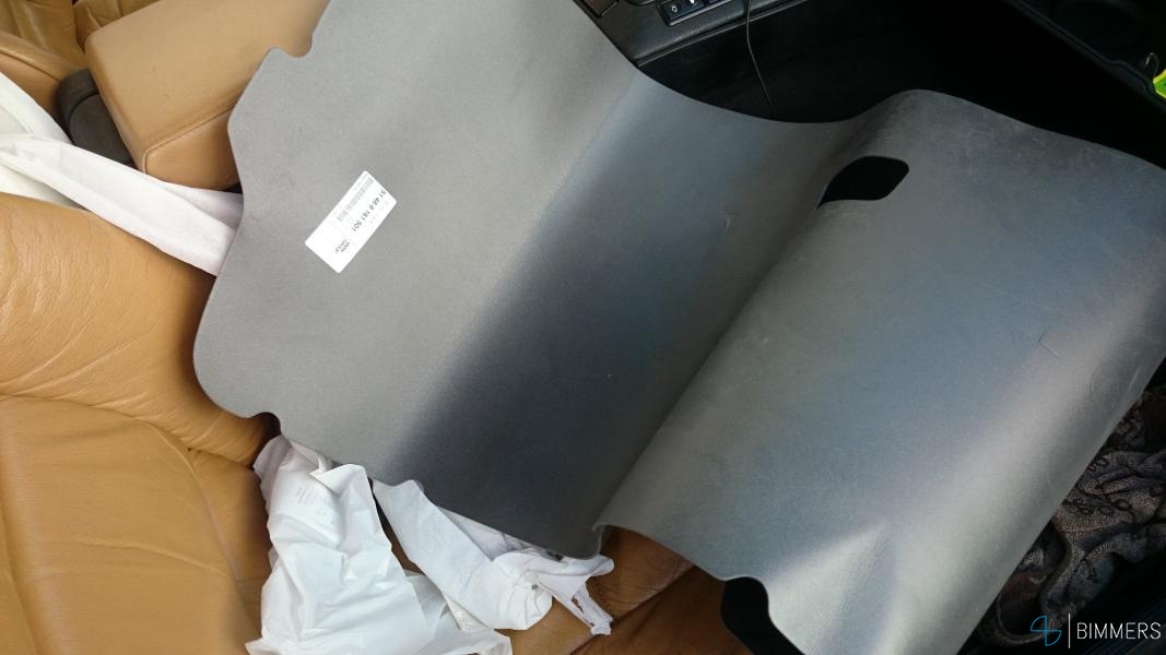

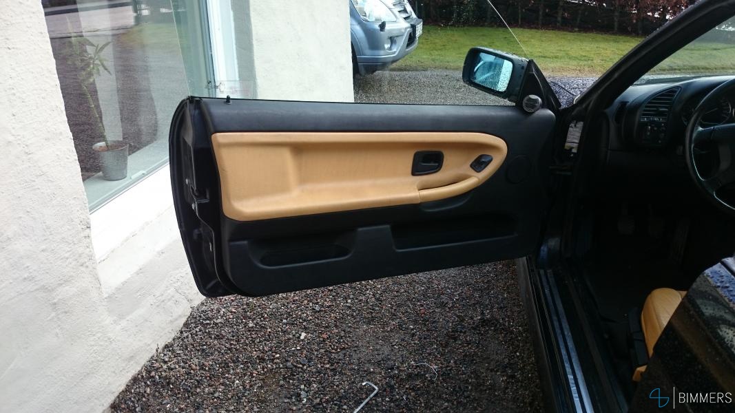

I dag var en liten pakke klar til henting hos GS, nemlig nye fuktsperrer til framdørene. En av de tidligere eierne har erstattet den med utklipp av en svart søppelsekk, noe jeg ikke hadde planer om å gjenta. Så her ble det bestillt skikkelige saker.
Veldig rett fram, festet med tec7, lot det tørke litt og klipset på dørpanelene. Endelig komplett interiør igjen, herlig.
Fuktsperre
post-41849-0-57030500-1427217988_thumb.j

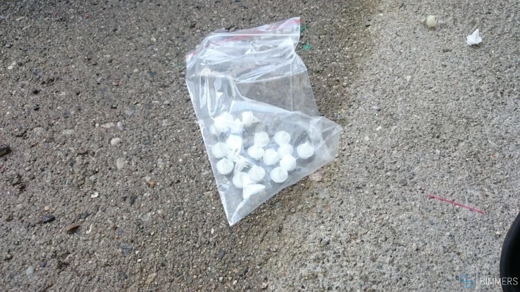

Nye klips til døren:
post-41849-0-97931900-1427218003_thumb.j
Fuktsperre montert:
post-41849-0-80675700-1427218048_thumb.j
Dørpanel montert:
post-41849-0-17795300-1427218059_thumb.j
Takker, greit å få det på plass. Delenr er 51488161501, står venstre dør, men er samme på høyre side, bare å snu den :P

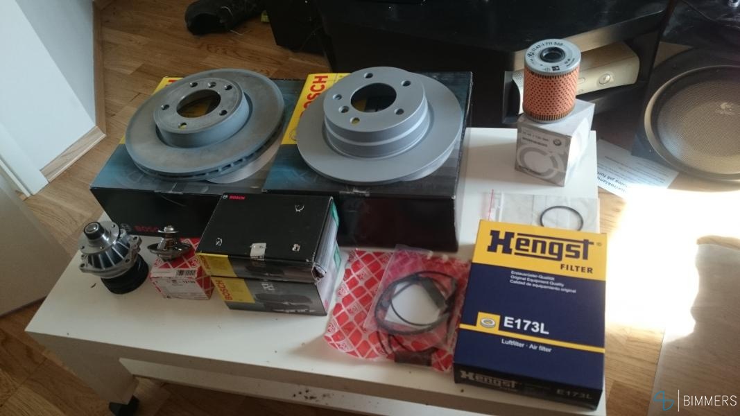

Vært rolig her den siste måneden. Har jobbet ganske mye, så ikke helt tid til å gjøre for mye med bilen. Men har bestillt litt deler, så når jeg får tid blir det å skru litt.

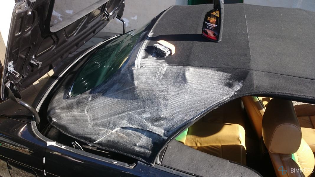

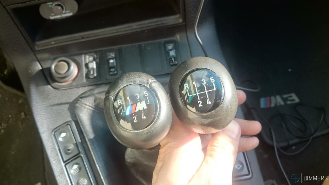

Fikk gjort litt småtteri i finværet i dag. Vasket bilen skikkelig utvendig, det gjør jo alltids godt. Fikk byttet over girkulen fra gamlebilen, Mtech kule i skinn med lys. Den orginale satt sinnsykt godt fast, plasthylsen inni girkulen hadde løsnet, og satt som limt fast til girstangen. Så den måtte faktisk meisles av :D. Men nå er gromkulen på plass. Byttet også luftfilter, siden det er kjapt og greit gjort. Og når solen forsvant på kveldingen imprignerte jeg soft-topen, kjekt å ha det gjort. Og jeg kjørte en langt crusietur med taket nede tidligere på dagen, herlig :).
Ny vs gammel girkule. Ledningsnettet til lyset hadde jeg allerede koblet til når jeg hadde fra hverandre interiøret tidligere i vår, så her var det bare å smokke den på og plugge i.

Hva slags impregnering bruker på på utsiden av taket? :)
er ikke bare cab motorene som er løst ut da? er en strop under baksete som kan dras i for og løse ut cabben om den skal være defekt. jentungen  her i huset fant den i min cab en gang, finner video på youtube om hvordan sette de på plass igjen ;) bavaria her i byen viste ikke hvordan det skulle fikses og mente man måtte ha nye motorer :P
Robin94: Brukte Renovo Ultra Proofer. Får se om det er gode greier eller ei neste gang det har regnet :D
Spiff: Hadde det bare vært så enkelt :D. De er koblet til, selv om jeg må løse de ut hver gang jeg skal ha opp taket manuelt :/. Har sjekket de mest åpenbare feilene, som at motorene fungerer, og har prøvd å følge diverse youtubeguider på hvordan man skal resette soft-top'en uten hell. Så det blir nok til at jeg prøver å få den på diagnose hos merkeverksted en gang jeg har tid. Bare håper det ikke er noe for dyrt.
