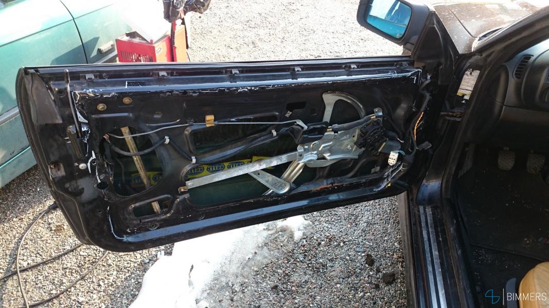

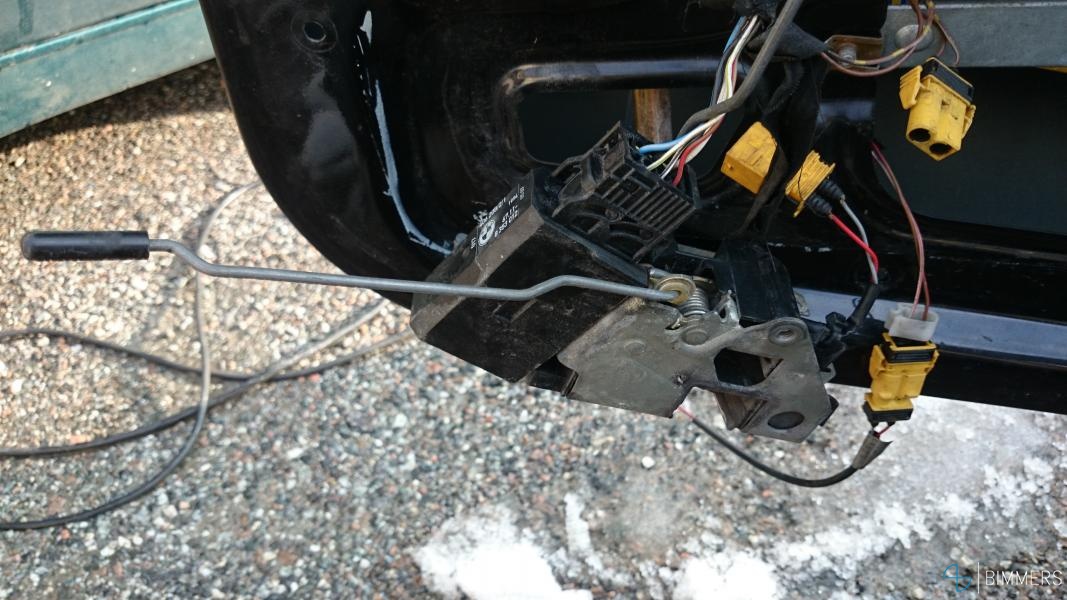

Har fått gjort litt i finværet som har plaget byen i dag :). Demonterte først dørsiden, utrolig nok uten å knekke noen klips (men de "lommene" løsnet fra dørsiden, så de måtte limes på igjen).
post-41849-0-10079300-1423932093_thumb.j

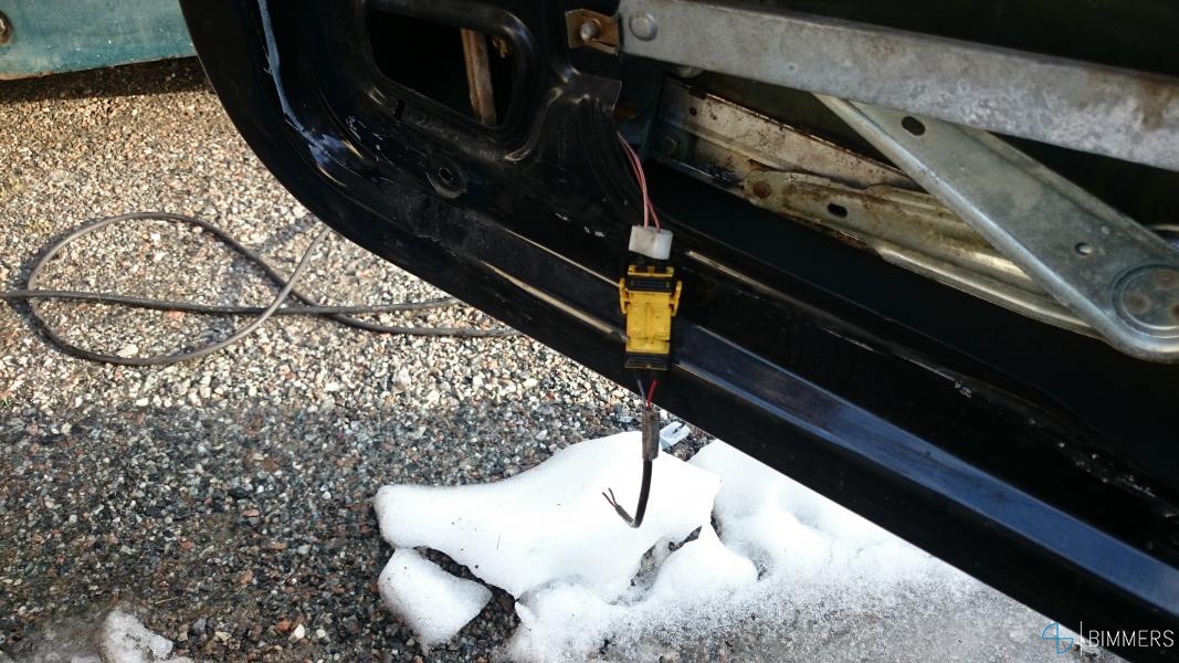

La merke til en kontakt som bare lå nede i døren, virket som om den var klippet av. Jaha?
post-41849-0-70909900-1423932178_thumb.j
Etter litt googling, og litt kikking rundt inni døren fant jeg ut at den skulle vært koblet på microbryteren på dørhåndtaket, som styrer kupe-lysene bl.a.(tror jeg) Så ut som denne hadde irret av helt inni på selve microbryteren. Den sitter jo ganske utsatt til for fuktighet. Så denne må bestilles ny.

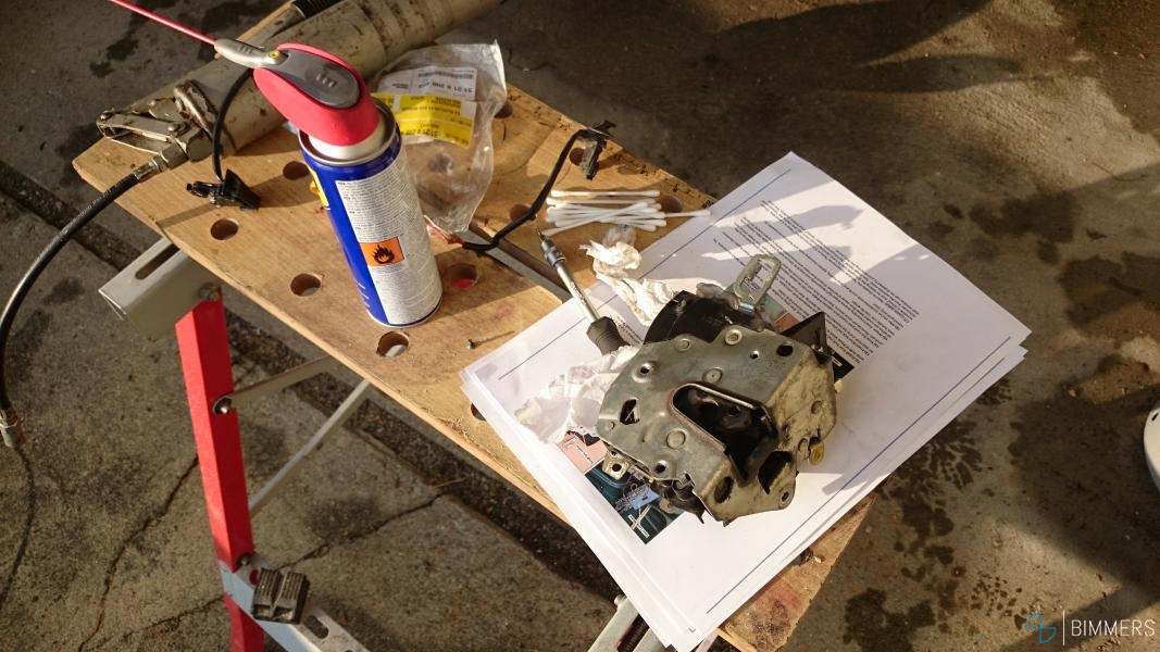

Fikk så utav mekanismen der microbryteren til vinduet sitter. Gikk overraskende lett.
post-41849-0-75935700-1423932380_thumb.j
Smurte opp igjen alt sammen. Smurte også opp vindusmekanismen.
post-41849-0-84680600-1423932407_thumb.j
Monterte ikke noe sammen siden jeg uansett måtte ha demontert det igjen når jeg skal bytte den andre microswitchen, men koblet på microbryteren og "åpnet" og "lukket" døren ved å bevege på låsen, og vinduet gikk opp og ned akkurat slik det skulle. yey :). Deilig at det er i orden. Bestiller ny microbryter til passasjerdøren også, så får jeg byttet den og om ikke så lenge.

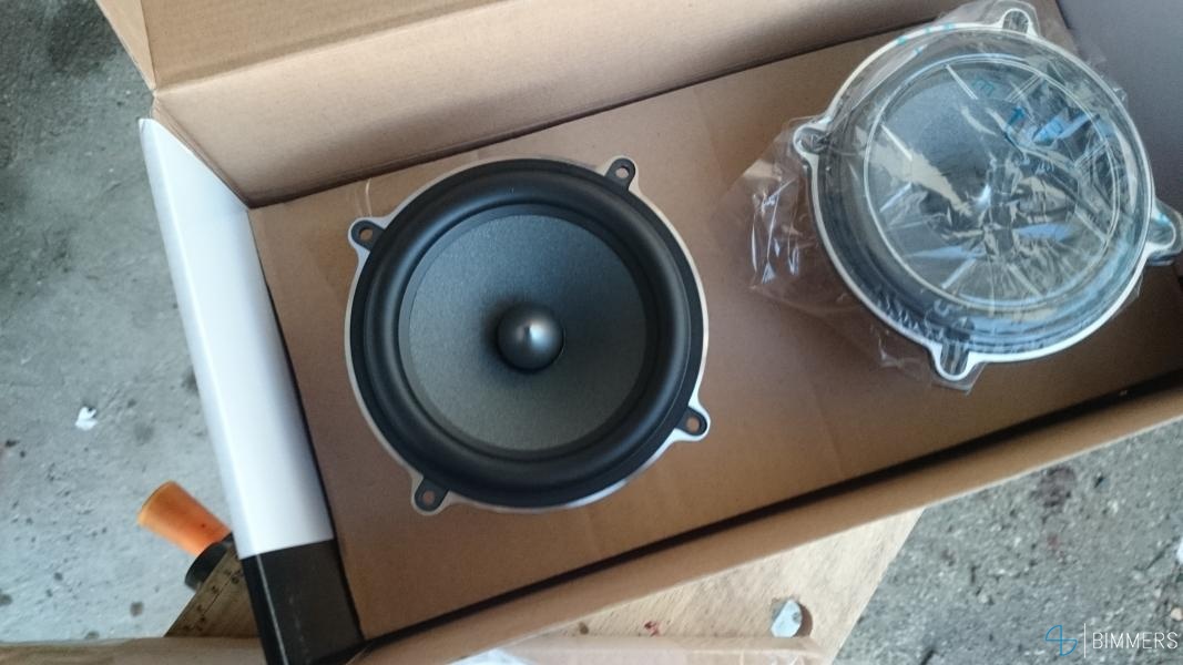

Og, jeg kjøpte meg nye høyttalere i samme slengen, så får jeg montert diskantene i dørsidene når jeg først har de av. Sitter jo orginalhøyttalere i nå, så ikke akkurat heftig lyd.
