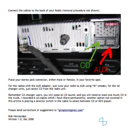

Sammyen Skrevet Januar 21, 2015 Share Skrevet Januar 21, 2015 (endret) Tar du ut spillern din og sammenlign med det bildet under.Under den store kontakten med sikring attmed så er det 1 for CD spiller og 1 for AUX. Har du kun den eine kontakten må du kjøpe adapter som sender signaler frå "cd-veksler" Har du begge kontaktene? edit: Bilde for å vise kontakt Endret Januar 21, 2015 av Sammyen Lenke til kommentar Del på andre sider More sharing options...

Sammyen Skrevet Januar 21, 2015 Share Skrevet Januar 21, 2015 Var merkeligt då 2002 spillern kanskje ikkje sku hatt sånn kontakt visst den ikkje har softwaren til dette.Ville tatt turen til feks bilradiospes og fått lånt kjapt ein kontakt som passer bak der og sett om AUX kommer opp når du trykker MODE.Veit ikkje kor du holder til, men på Paradis utenfor Bergen pleier det å være kjempebra service. Visst det ikkje funker så må du nok bruke adapter til CD signalet Lenke til kommentar Del på andre sider More sharing options...
tennbrikket Skrevet Januar 21, 2015 Forfatter Share Skrevet Januar 21, 2015 Da jeg tok ut spilleren så datt den kun i en skrue, så det virker nesten som om det er blitt byttet spiller elns. Nede ved 12 volts uttaket er det også ett hull. Så lurer på om det ikke kan ha vært aux i bilen? Lenke til kommentar Del på andre sider More sharing options...

tennbrikket Skrevet Januar 21, 2015 Forfatter Share Skrevet Januar 21, 2015 Er ingen andre måter å bekrefte det 100% på da? har to kontakter bak og mode knapp på spilleren Lenke til kommentar Del på andre sider More sharing options...
Sammyen Skrevet Januar 21, 2015 Share Skrevet Januar 21, 2015 Som awt skriver så skal ikkje din bil egentlig ha støtte for aux, men du har vel ein bil som ligger i grenseland med tanke på produksjonsdato.Eineste måten å bekrefte 100% er jo å koble opp til aux og sjekke om det funker.Dette tenkte eg du kunne prøve hos ein butikk som selger ting til bilanlegg. Lenke til kommentar Del på andre sider More sharing options...
