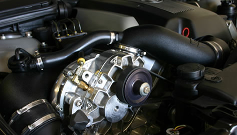

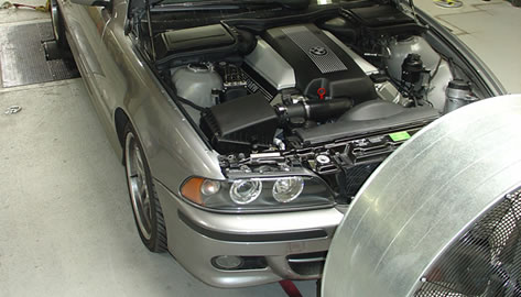

En i gruppen BMW Kjøp og salg på FB la ut en BMW 540i E39 1996mod, Sportsautomat (Samme som jeg har)..
til 150 000 tusen.
Denne hadde VF kompressor, 450 hk og fine var at den syns ikke så lett da luftfilterboksen dekker over skjønte jeg rett.

Ser ikkje ut som at pressa er under luftfilterboksen på det eine bildet ditt. Det er forskellige innsugsslanger på bildene.
Det må vere før og etter bilder trur eg :)
Skal du ha presse som skjuler seg, så er kanskje ei skru presse best? Dei skrupressene som eg har sett, blir erstatta med innsuget. Veit ikkje kem som skaffer det, eller om det må spesial lages.
